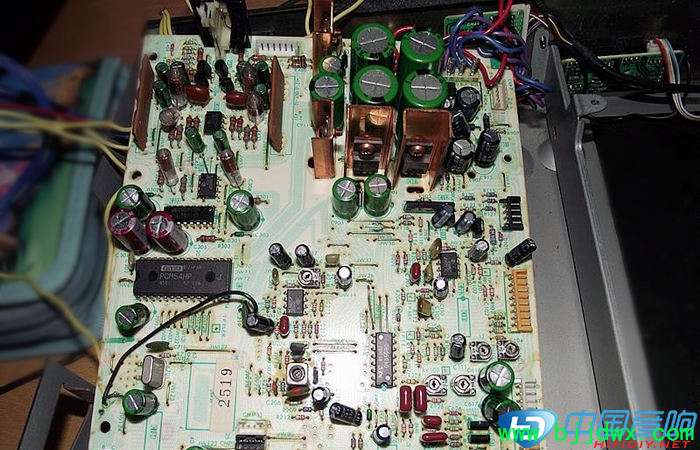

本篇是对索尼CDP-55 CD机不改原机电源晶振和运放,最后终极摩机的思考。开始小摩:
索尼CDP-55 CD机
索尼CDP-55 CD机
索尼CDP-55 CD机

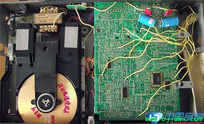

扒掉除音频输出R/L以外的耳机等其他用不着的所有连线音质有一点改善。
分割地线,电源、解码、运放、数模、各个驱动电路分块的地线,星形一点接地,音效分离度感觉开阔清晰度提升,一点低噪感觉没有。
线路
线路
手头有几个至少二三十年了的老国企生产的无极老电容4.7μF 50V的用电容表测了一下有5点几μF。
拆下音频输出端的22μF 50V原机偶合音频电解换上老国电,低音厚实有点“滚滚而来”的感觉,但声音速度变慢了,还有一点点感应噪音。可能刚上机的吧!听了一会底噪没了,又并上原机音频电解,低音有点“拳拳到肉”,但弹跳力有限,又并上WIMA 0.1μF薄膜无极电容,声音速度提上来了。
电容摩改
看看那些地线“电感”?又灵机一动弄了个月饼盒盖开剪敲打成形就近接地,是否也屏蔽了DAC?连线一点接地连转盘也接地了。
