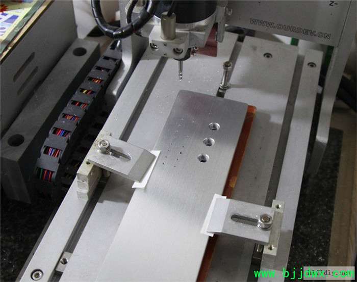

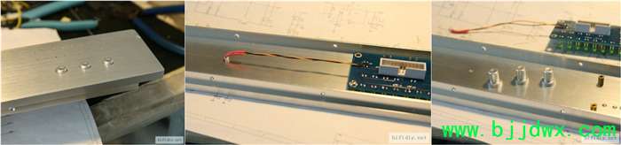

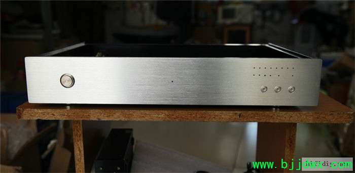

接下来就是给前面板打孔:

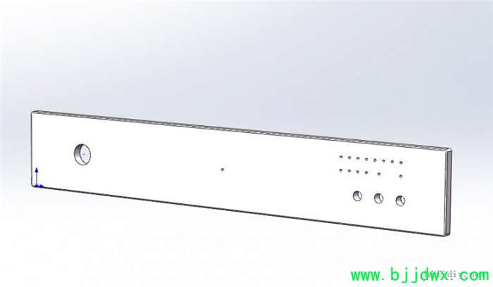

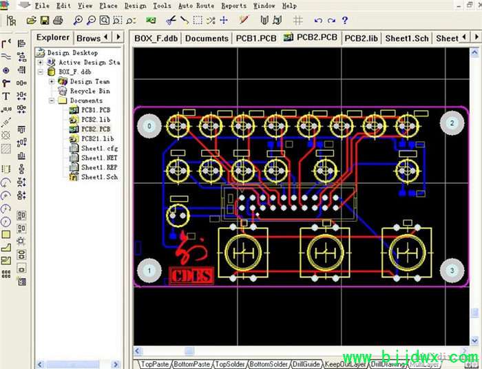

整机就需要吧显示指示按键什么的引到面板上才算完整,那就给数字板先设计一个扩展板。先用SolidWorks模拟一下效果。
384榨干版1541DAC制作

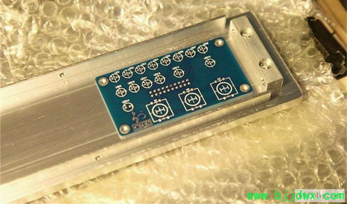

384榨干版1541DAC制作显示板实物:
384榨干版1541DAC制作

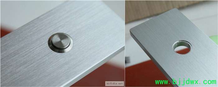

LED显示板戳好了,经验分享——这种小孔,8mm后的铝板,还是用雕刻机打个浅浅的定位眼,然后上台钻戳,尽管我下刀速度调整的很慢了,还是不小心断了一枚钻头,铝板内部有杂质,稍不小心就容易断。

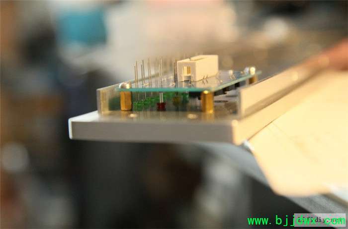

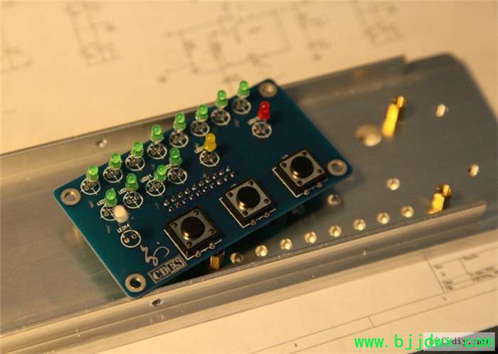

焊按键显示板,先插好LED,对齐到位置,焊接。
384榨干版1541DAC制作
384榨干版1541DAC制作

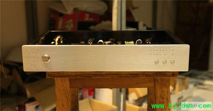

锁定指示灯在中间,侧边是按键。

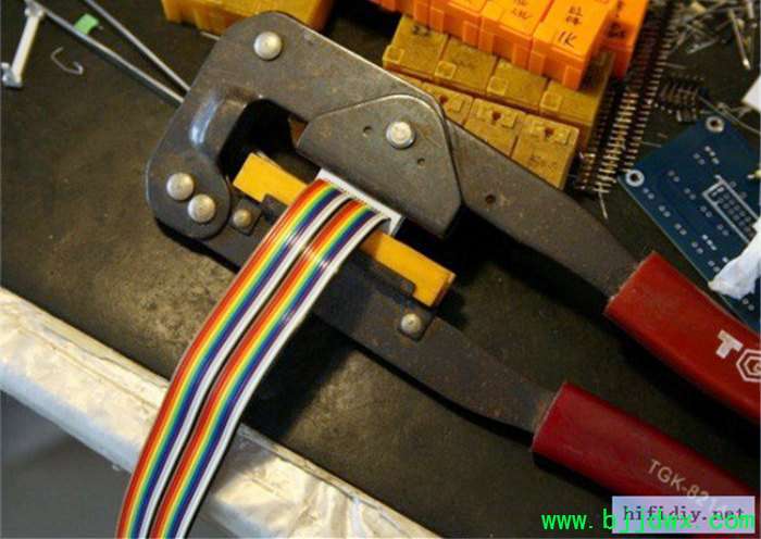

压个显示屏排线。

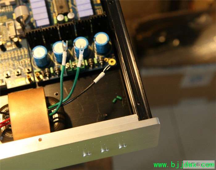

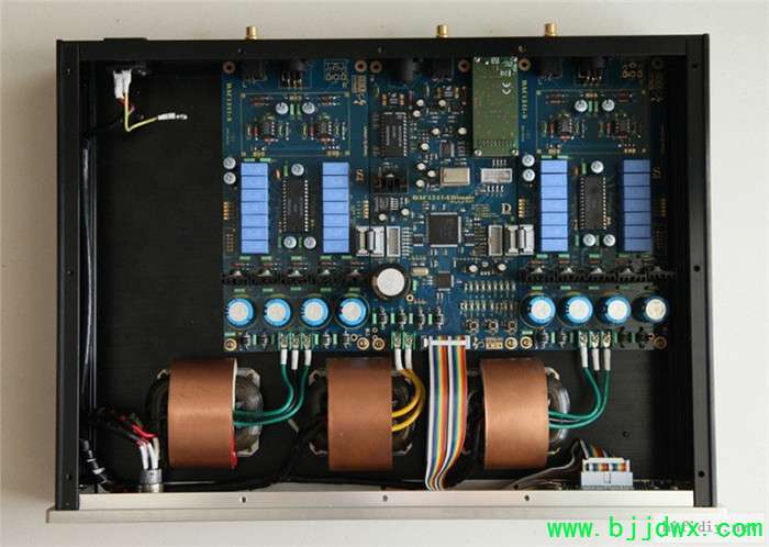

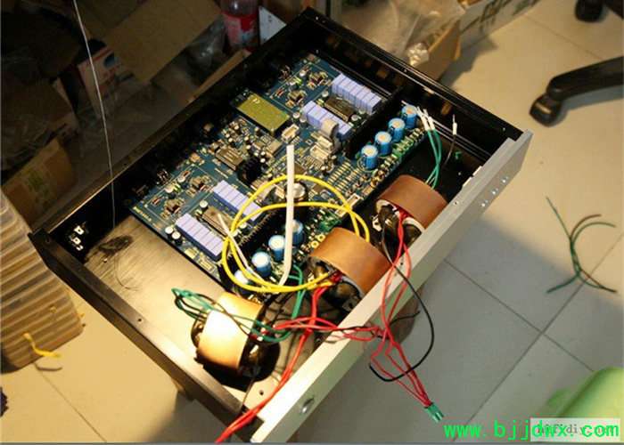

开始装线,用绑线整理好走线,到这里便基本完成。
