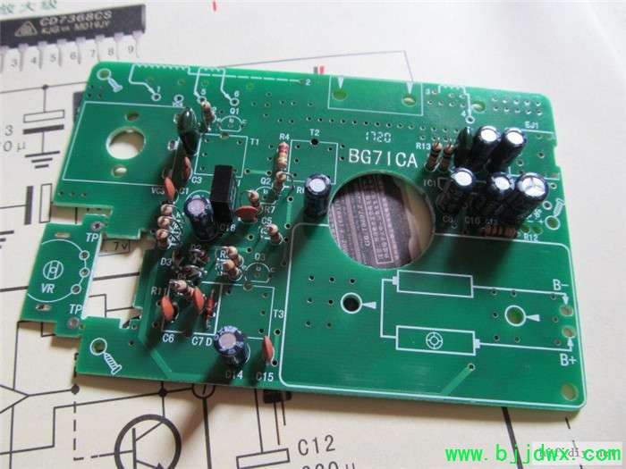

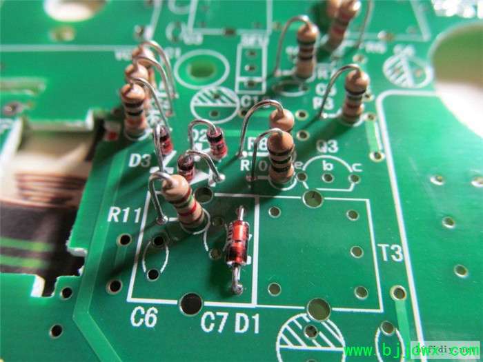

印刷电路板
德生2P3收音机套件制作

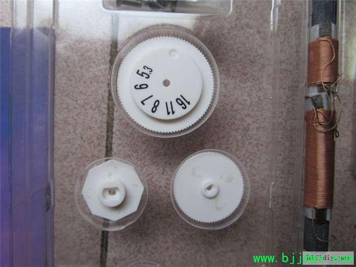

配套旋钮
德生2P3收音机套件制作

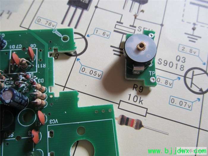

电阻及电容
有必要对一些瓷片电容用电桥测量一次再上机。
德生2P3收音机套件制作
做完这些后开焊。
德生2P3收音机套件制作

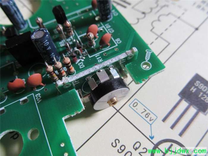

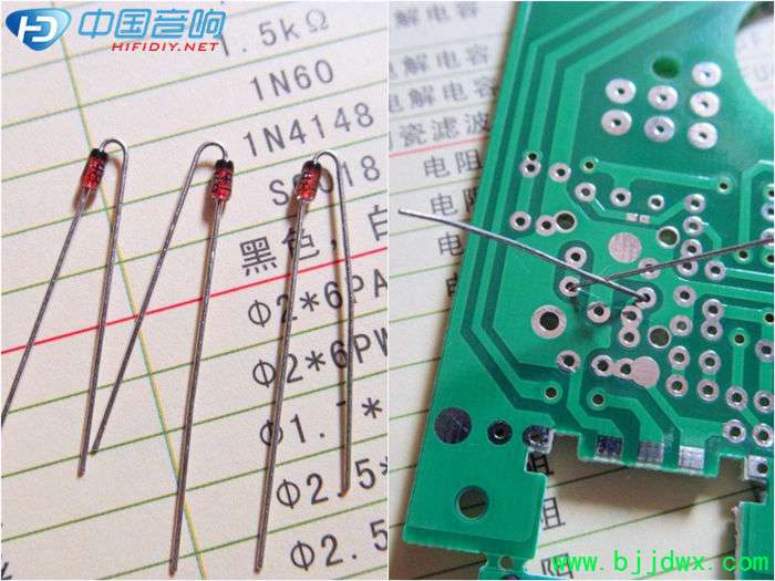

1N4148二极管
德生2P3收音机套件制作
焊好全部电阻及二极管、电容。

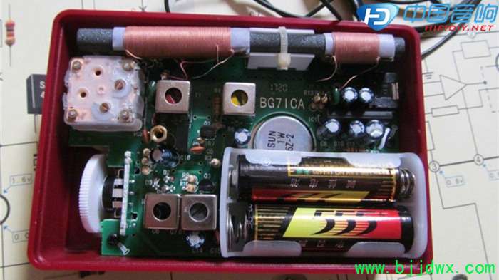

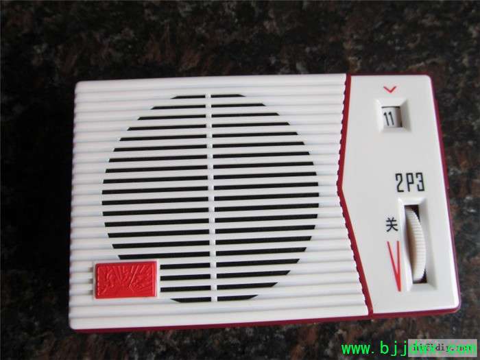

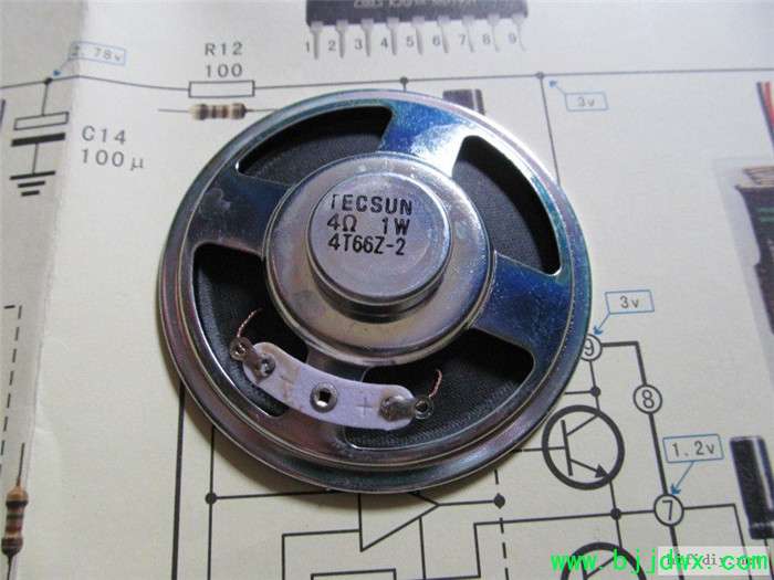

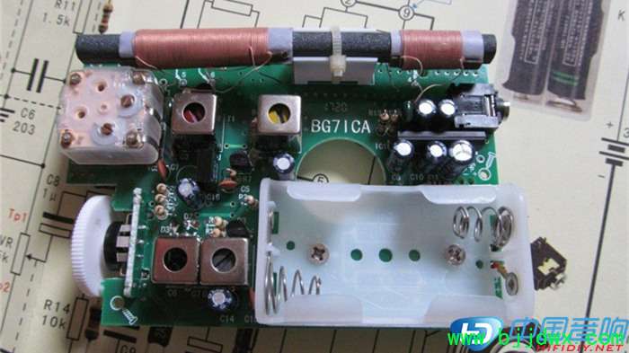

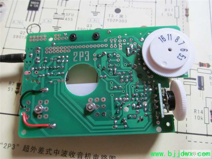

响了!没有任何难度,中周也不用调,灵敏度还比较高。共收到4个电台广播,很清晰,声音也较大。3个S9018中,我把hfe较大的装在Q1的位置。
最后来一波制作过程图片分享:
