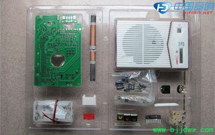

全部零件:

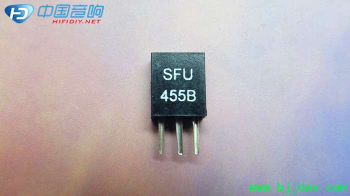

455KHz滤波器

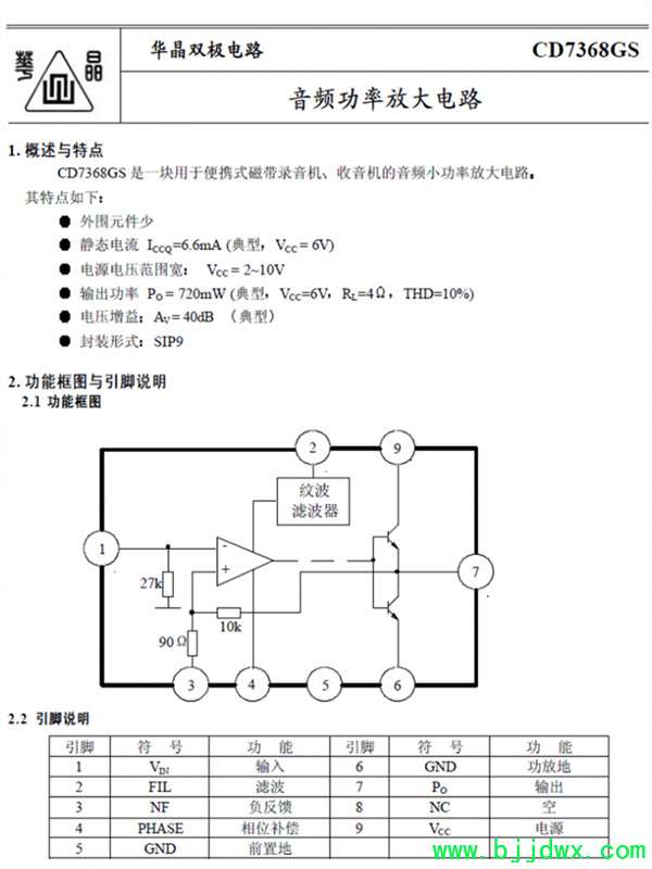

CD7368GS音频放大IC

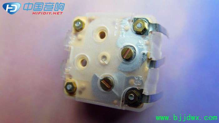

双连薄膜可变电容器

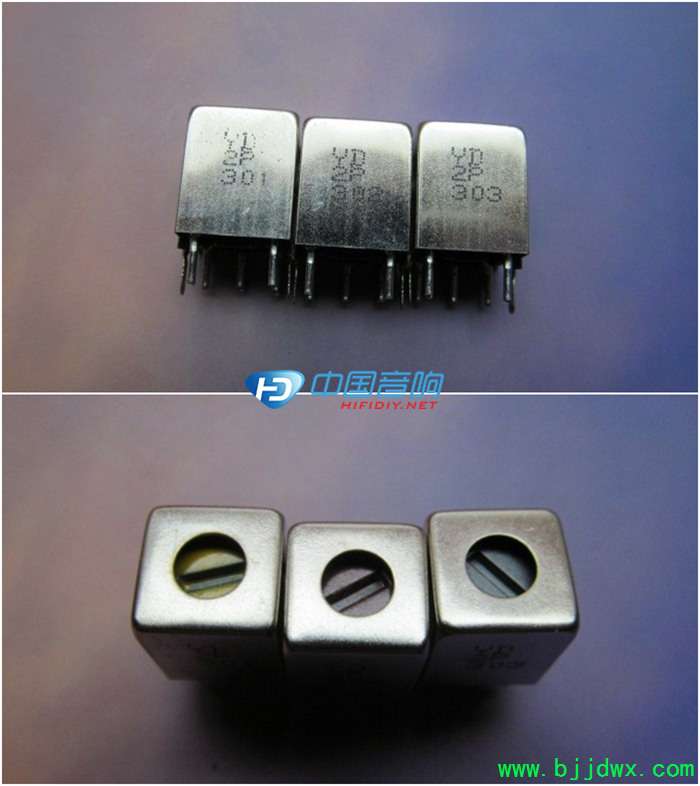

10x10中周(红,黄,黑)

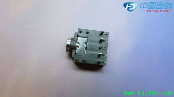

带开关双声道耳机插座(插入耳机自动断开喇叭)。注:这个是单声道收音机,用双声道耳机插座目的是适应当前常见的立体声耳机 ,包括手机使用的带麦克风耳机。

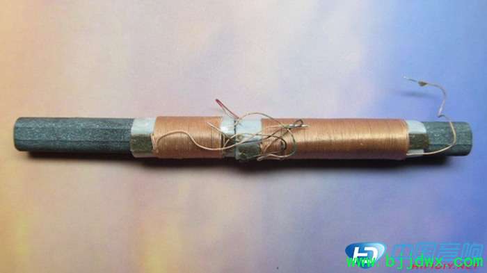

中波磁棒及线圈
