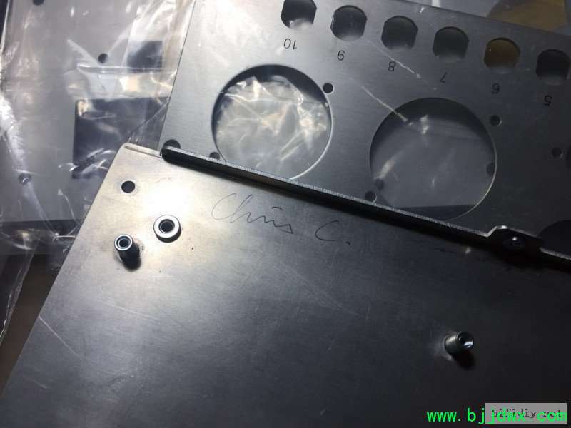

首先是机箱,这东西要算钱的,独立于套件之外,价格买的人很肉疼(1K),但是到手之后,觉得物有所值,铝板材质,但是拉丝工艺很是漂亮,与国内那些铝制品的精细度不知好了多少。固定位的细节很让人满意,该用固定螺母柱的地方都嵌有柱子,与平时接触的DIY产品截然不同,最惊喜的是灰色侧板的工艺,不知是氧化还是喷涂,铝板做的比塑料还细腻且有抚摸欲望,超好~(这算不算是为自己高价买的东西找一个让自己觉得物有所值的理由)其次,轻便,原来觉得商先生的那套一只手可以端起的仪器算是轻便,结果这个更是轻便的两个手指就可以托起了,果然是技术含量越高的东西越轻便。

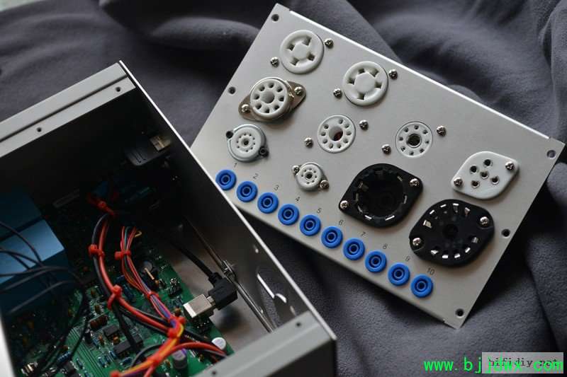

再次,就是整机设计的管座面板可更换,管座面板通过测试跳线与位于另一块板上的输出孔位连接,这个设计对于强迫症患者超治愈,可以自己去加工几块板分别装各国的系列管座,比如一块装101、205、215这些大体积或很古董管的管座,一块装英系的B4 7脚和德系管座、一块装美系,简直不要太方便!大赞这个设计~

当然也是有不足的,比如:
机箱管座面板的钢性还不足,尤其配合国产的那些垃圾管座,你懂的...
这么贵的机器竟然木有配套桥接线!
再再有就是整机到手竟然交了500多的关税,耿耿于怀至今...
再再再有就是这么高的价格买到的竟然是散件,装了一个晚上加一个白天,我得承认自己慢工也没出细活...
