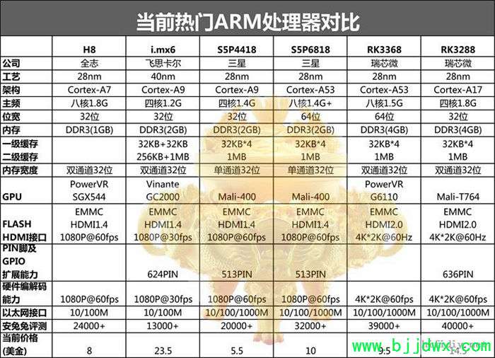

找到好用的CPU没想象的难,网上已经有现成的速度比较了,而且比较也非常直观,雷军已经告诉了我们筛选方法——“不服跑个分试试”!
数字播放器

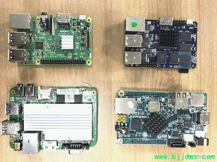

这个表简单直观,RK3288是一个不错的选择,为了验证这个选择是否客观正确,从网上采购些板子测试下,为了做横向比较,同时采购的还有珠海炬力的S700,非常流行的树莓派,以及运行WIN8的intel Z3735。网上反复比较后下单,经过几天的等待,物流陆续将测试板子送过来。
数字播放器
这些板子都是通用型设计,CPU没有针对音频做专门的硬解码处理,因此测试主要是想了解单核运行速度和多核数据处理能力问题,而音质主要是通过算法处理和信号线路优化来解决。RK3288是目标产品,因此重点测试。操作系统使用Debian(德班),几个产品都需要做系统编译才能完成安装,而S700不能提供相关文档,暂时只能运行android5.1.1.
RK3288芯片集成了SPDIF和I2S总线,方便外接DAC和数字输出。树莓派因为已经有DIGI+板子了,直接购了一块看看声音怎么,Z3735板子集成了声卡,但声音不好,直接PASS,外接USB界面试试怎么样吧,S700由于目前只支持安卓,因此没有做太多测试,简单测试就PASS了。这几个板子都是支持5V电压,很方便外接电源。
