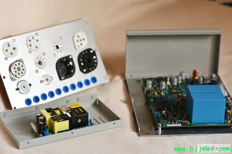

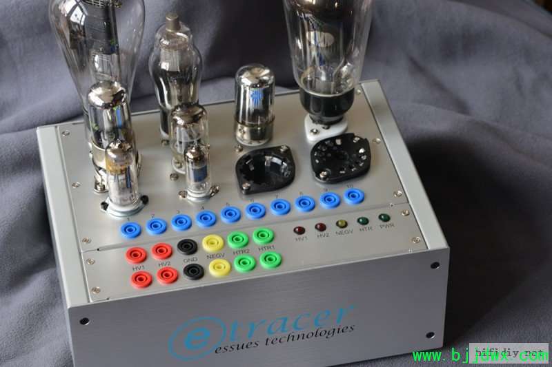

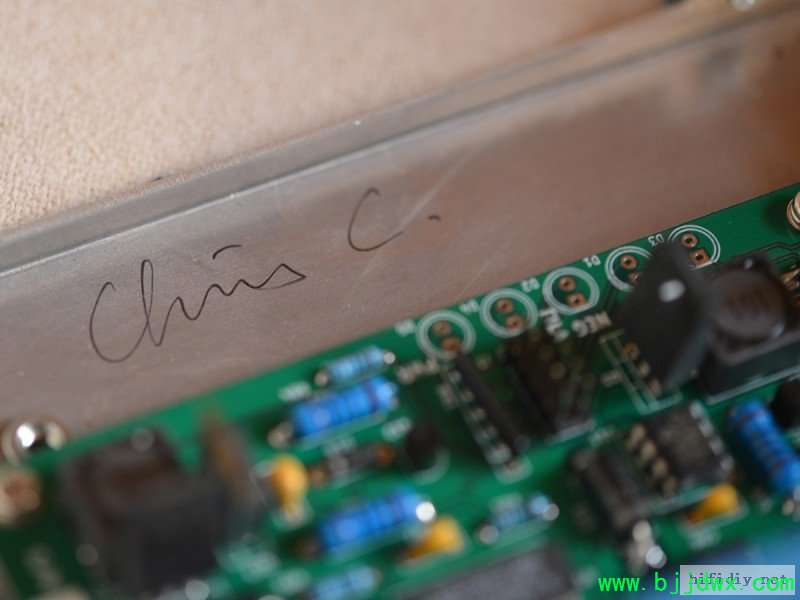

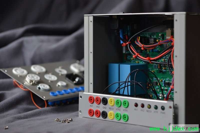

直到年初看到台湾哥们儿发改进版自Utracer的测试仪,后来作者命名为xxxx(不提名字了,有兴趣的看论坛以前的帖子),性能爆表(800V -140V扫频范围),因为有了U-tracer的先行,E-Tracer的性能几乎是全面超越原作,虽然有逆向工程的嫌疑!
与作者沟通后,也觉得作者是个追求极致的人,很对自己胃口,但是一直因为没有现货所以没有办法下手,直到最近距离2018年还有几天,终于拿到了整机套件。兴奋之情难以言表,就想着跟大伙一起分享一下,价格就不提了,贵的壕无人性,但为了极致的性能,也忍了。
