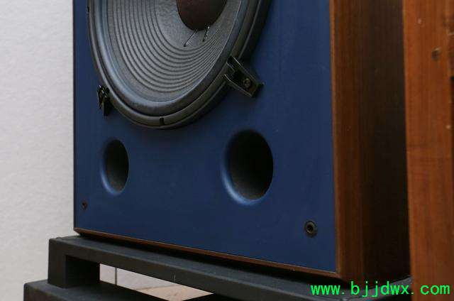

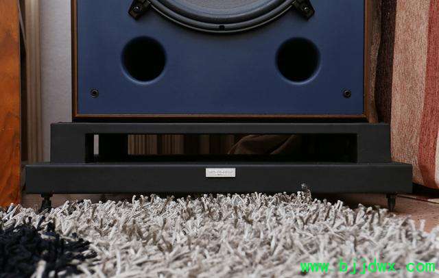

前倒相孔设计,这样对于音箱摆放的要求就没有后倒相孔那么高。

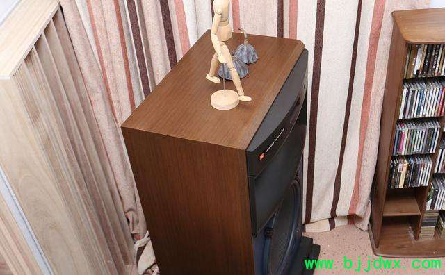

4338的深度为375MM,从这个角度来看,的确略显扁窄。号角单元的弧形没有4429那么夸张,后续的4365也是类似的设计。

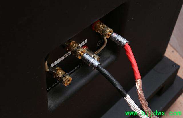

4338的接线柱,可以看到用料来说比较朴素。如果做双线分音,据称音质会有更大提升。

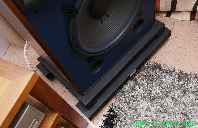

由于之前卖家送的脚架很一般,在试听过后感觉整个声底都不稳,因此最后自己买了一对声桥的铸铁脚架,每只重量为60斤,高度约为15CM,这样高音单元与耳朵基本持平。在上脚架之后,声音有了极大的提升,下盘更加扎实凝聚。

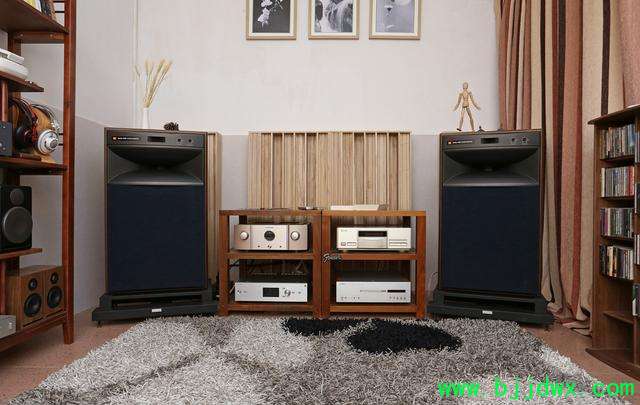

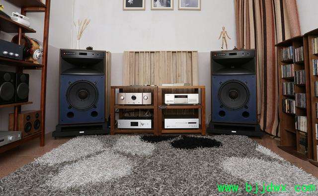

在JBL 4338到家之后,开始进行调试,发觉用原来4429那套已经行不通,于是就网购了6块1200MM*600MM*130MM的全频扩散板,最后使用了4块。但依然感觉能量过强,于是又购置了6片聚酯纤维吸音板放置在扩散板后面,才终于感觉好上不少。地毯则是之前一直用开的,规格为3000MM*2000MM。很多老玩家都说,对于JBL大监听音箱,吸音多强都不为过,但我觉得还是适度就好。

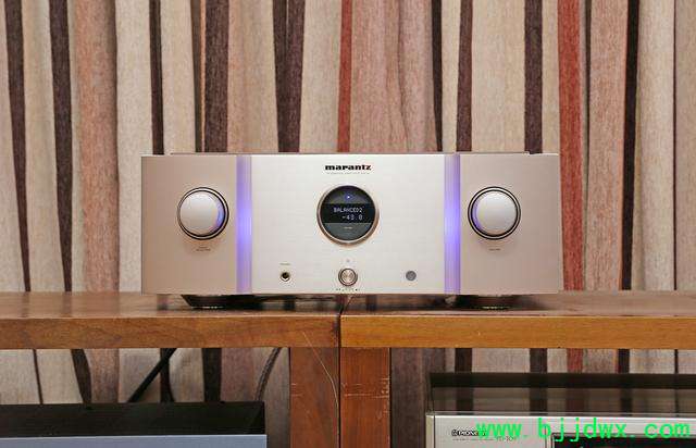

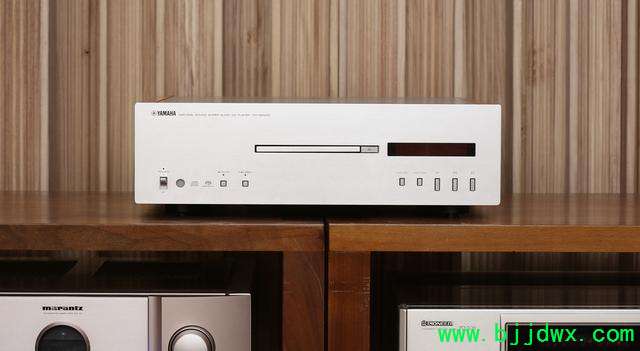

经过近两个月的聆听,也算是对JBL 4338有了基本的了解,下面简单描述一下这款箱子的声音特点吧,音源为Pioneer反转盘旗舰 PD-T09,Yamaha CD-S2000,Sony Z1ES,功放为Marantz合并机旗舰PM-10,音箱为JBL 4338。
JBL监听系列升级体验
1、举重若轻,是对JBL 4338最好的形容了,无论何种音乐4338均可轻松应对,既可爆棚,亦可轻吟低唱。
2、细腻,也许这两个字乍看与4338庞大的身躯毫无关联,但实际上就是如此,4338的声音非常的细腻,解析力惊人,将音乐中的所有细节展现无遗。
3、作为监听音箱,它的声音中正平和,但并非是那种直白如开水的感觉,而是很有感染力,将聆听着带入到音乐当中。
4、JBL 4338对于音源非常敏感,这里说的音源不仅仅是播放器,还包括音乐文件/CD,如果录音上有什么缺陷,很容易就可以听出来。
5、 作为大监听音箱,4338的声场表现很好,具有良好的纵深感,对于表现交响乐来说非常适合,这一点相比4429来说胜出不止一筹。但对于摆位要求更高,我调整了很久,只能调整到一个皇帝位,人坐的位置稍微有些偏离就已经感觉不平衡。
6、虽然是15”的低音单元,但4338的低频并非是拳拳到肉的感觉,也就是说不像低音炮那种反应非常迅速、下潜很深的低频表现。整体来说是比较宽松自然的,对于JBL的玩家来说,这是很熟悉的感觉。
