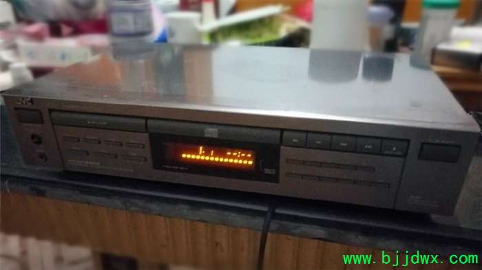

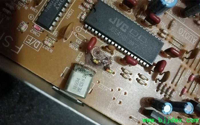

笔者在咸鱼上看到一台故障的JVC XL-V251,品相还不错,晶振掉了,卖家描述出入仓正常,就是不读碟。也是,时钟都没了,有反应才怪,DAC是JVC的JCE4501,貌似和K2解码的技术差不多,一只没玩过K2解码,于是收来折腾一下。

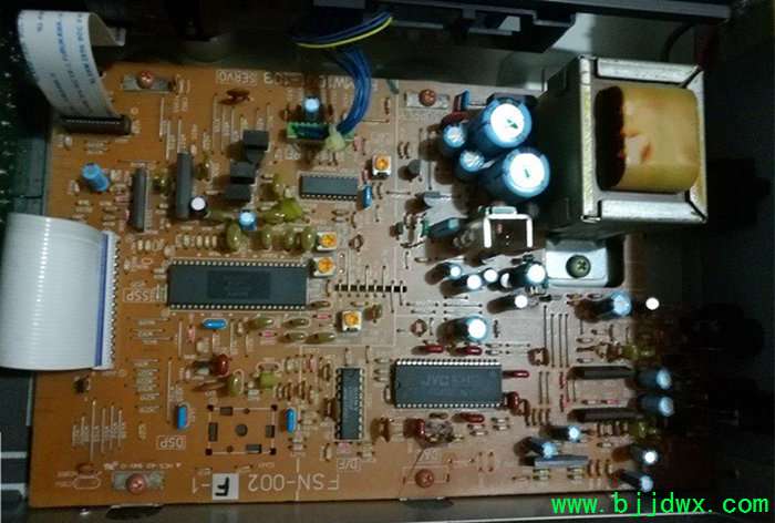

机器到手,目测仅有晶振脱落,其他元件没有更换和损坏的痕迹,全机红宝石电解,还有几个松下的小电容,不知是几手了,电位器有没有调过未知,先把晶振换上,上碟片,正常读碟,2、3秒钟能读出目录,试了几张,严重挑碟,黑胶不读,盗版有些入仓即反转,有的正版也不读,看来电位器被不知几手的玩家调过了。

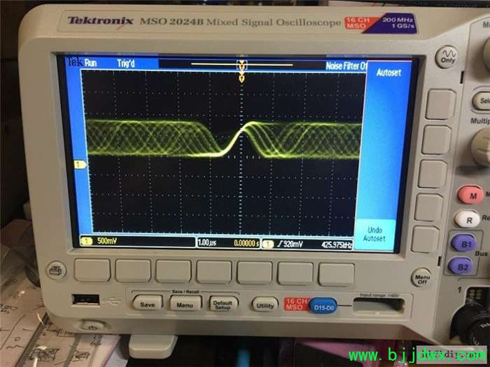

先看眼图RF:
手册上要求0.7Vp-p以上,正常读的碟片测下来才0.62V左右,黑胶的RF本来就小,肯定读不出来,于是调整光头的电位器,然后用黑胶碟测试,调整光头电位器,使RF到0.8Vp-p左右,黑胶能读了,放入其它的光碟,原来不能读的正版碟和反转的盗版都能读了,其它碟片的RF能到1.3Vp-p,看来黑胶碟真是光头杀手;
JVC XL-V251 CD机维修
JVC XL-V251 CD机维修

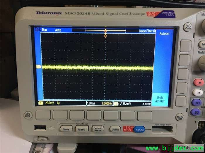

眼图正常了,接着调FE bias,按照维修手册,大致说的是开机静态下,调整FE bias电位器,让FE对地DC电压为0±10mV,机器到手状态超过100mV,看来这个电位器动过,调整后EF波形如下:
JVC XL-V251 CD机维修

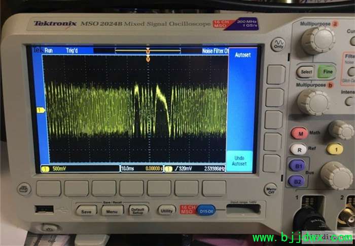

然后调EF balance,按照维修手册,大致是读碟状态下,调整电位器,让TE的波形中点到0V,调整后TE波形如下:
JVC XL-V251 CD机维修
