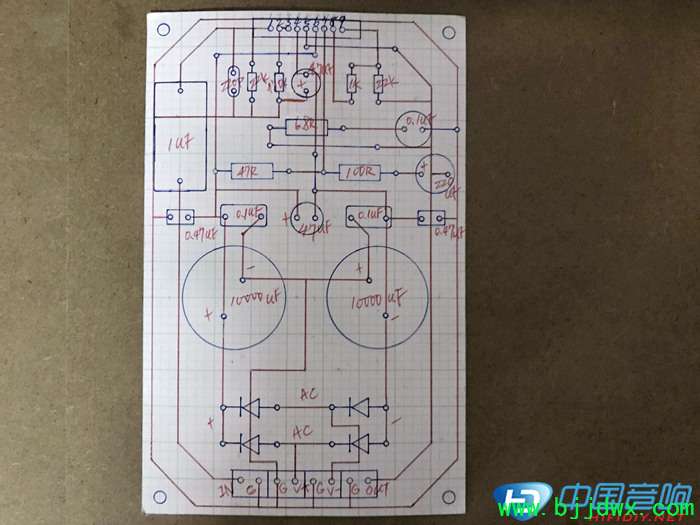

电路图先上:
TDA1541A VER.2版DIY制作
先说我的走线都是官方的走原汁原味的。另外IC脚1234的元件接地需要一根跳线要闪脚6的正电 ,这边比较小失败我没有画出来不过还好我自己在制作的时候有注意到,不然真的要烟花了。

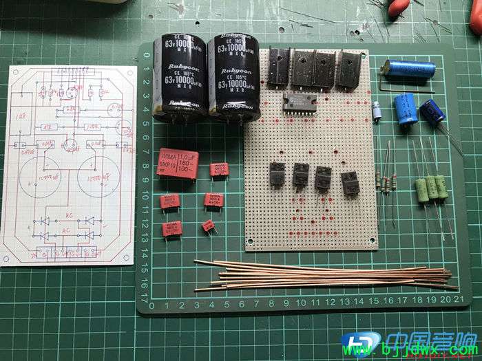

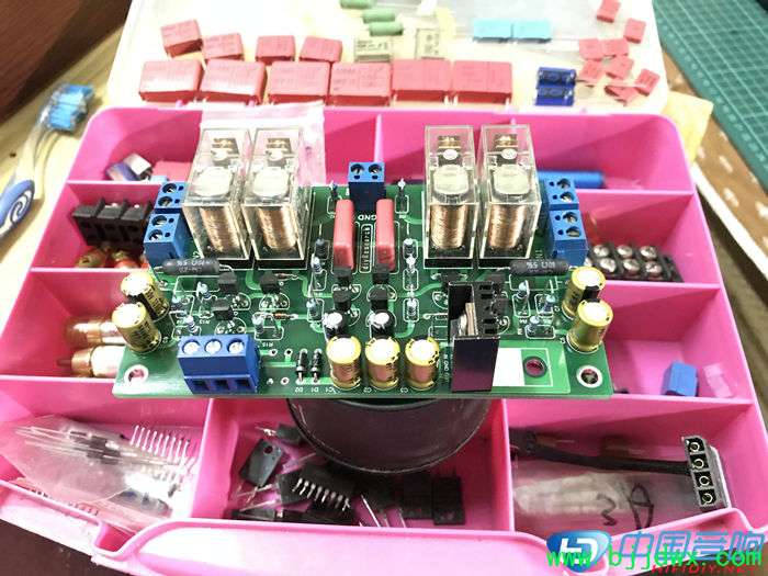

元件清单:
电晶体:tda-1514aT W制
变压器:AC双18V 10A的环形变压器
机壳:依照个人喜好选购
电阻的部分:
荷兰PHILIPS电阻 MR30 1K 0.5W 1% 早期
荷兰PHILIPS电阻/MR30/22K/早期
荷兰PHILIPS电阻/MR30/470K/早期
VISHAY BCcomponents(PHILIPS)低感绕线电阻 AC05 6R8(6.8R) 5W 5% 1500V
VISHAY BCcomponents(PHILIPS)低感绕线电阻 AC05 47R 5W 5% 1500V
电容的部分:
VISHAY BCcomponents 立式电解电容 136 47uF 100V 10*16mm 脚距:5mm 耐温105度
VISHAY BCcomponents 立式电解电容 136 220uF 63V 12.5*20mm 脚距:5mm 耐温105度
VISHAY BCcomponents 立式电解电容 036 4.7uF 63V 5*11mm 脚距:2.5mm 耐温105度
德国WIMA电容器/FKP2/220P/100V/5mm
德国WIMA电容器/MKS4/0.1uF/100V/10mm
德国WIMA电容器/MKS4/0.47uF/100V/10mm
红宝石Rubycon电容器/10000uF/63V
ERO MKP1845电容器/0.1UF/200V
桥式整流器:
YG123S15 (6A) (1500V / 6A )
PCB洞洞板一张+一些漆包线(尽量找粗一点我适用1.2mm的制作)

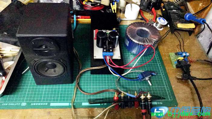

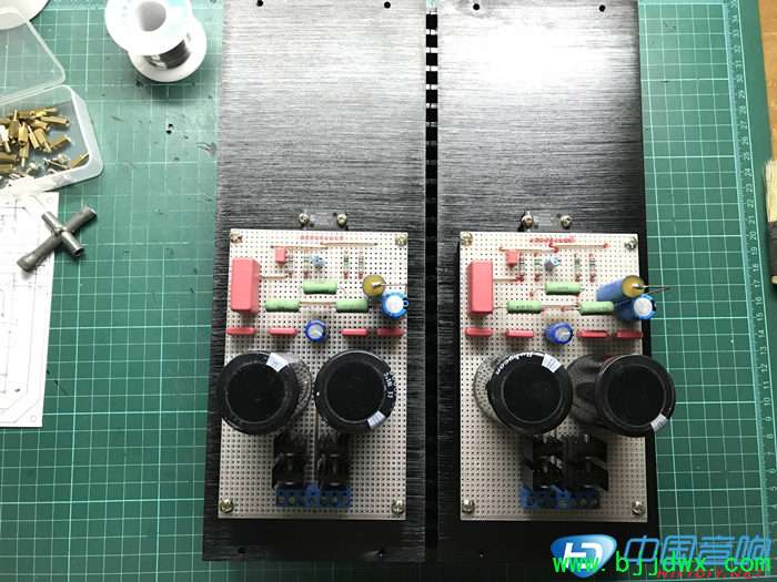

先制作好一个声道试试,大约放几首歌听完有正常发声後就继续制作剩下的声道了,由于我这没 有精密仪器可以测量所以就直接实战测试吧。
经过非常艰难的过程终于完成两个声道的电路,有一段时间没又做这些IDY的事情觉得有点疏失 了,不过经过这次的燃烧决定再继续入坑。
