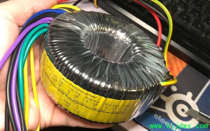

最初的想法是收购一头电压不合适的名牌牛,杀了取内芯请高人帮我重绕。后来在马爸爸家里转悠了大半个月, 终于按耐不住,在我国南方一座“烟花之城”某厂订做了这头“无氧铜小牛”(110W)。

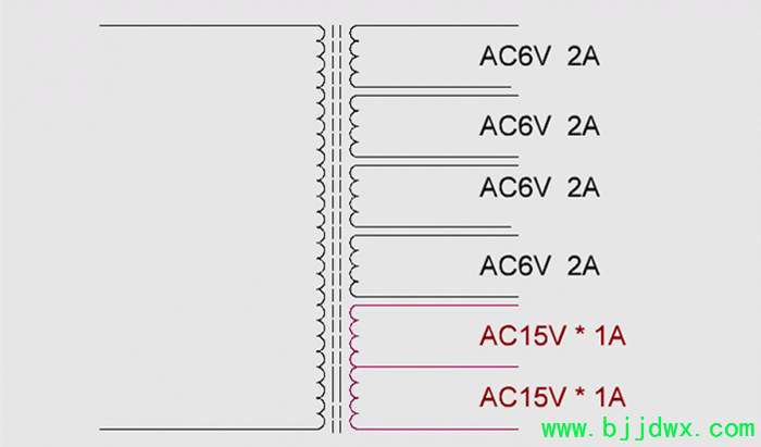

参数如下图~
4组独立AC6V(2A),1组双15V 1A。

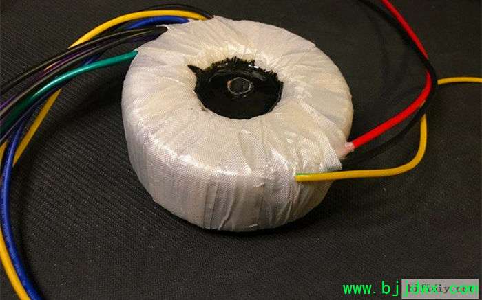

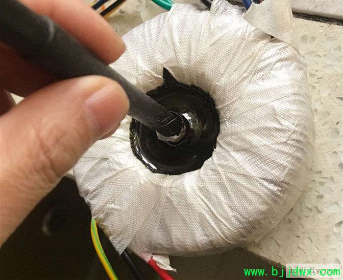

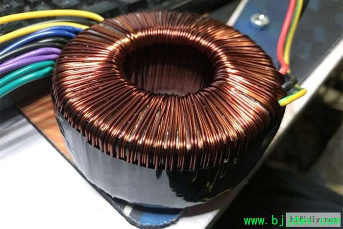

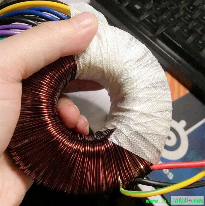

把一头环牛改造成一头看起来B格更高实际上并没有特别卵用的牛,其实十分简单,具体做法就像是“如何把一头大象放进冰箱一样”:1、拨了外衣,2、用布带绕起来,3、倒入灌封胶。根据螺丝的直径大小,预留好螺丝孔位。等干就行了。
