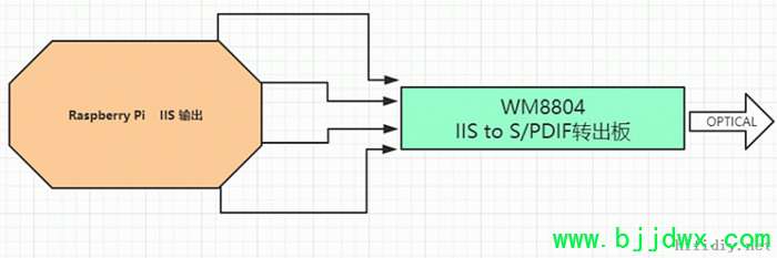

我的做法是这样的:利用一块数字接收板 把树莓派的I2S音频信号转换成SPDIF信号,由光纤输送给即将登场的 AD1862NJ (20bit DAC)转模拟立体声输出。结构图如下:
树莓派数字播放器DIY
很多朋友也许绘纳闷。, 为什么不直接I2S给DAC呢, 原因有三:
1、树莓派的I2S信号不带主时钟信号。直给AD1862这种DAC是不行的;
2、volumio播放系统同样是基于linux系统,对于音频接口的硬件像Windows一样同样需要驱动程序才能支持;
3、作为数字信号,我更倾向于用光纤来做一次完全的“传输隔离”对于抑制GND污染的“数码音”具有良好的效果!
当然,如果你是I2S信号直送的忠实粉丝,那么你可以组建一个独立的“时钟板”分离出CLK信号提供给你的解码板,不过我没实际测试,在这里就不做多介绍了。

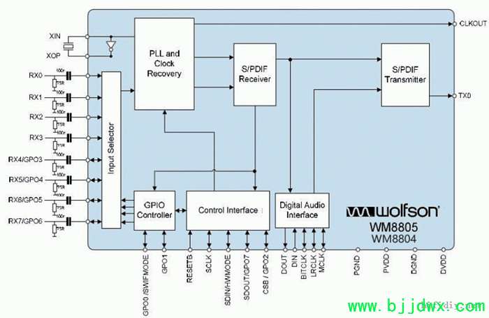

让我们先来构建这个把树莓派I2S音频信号转换成 S/PDIF数字信号的 “数字收发板”!
我在百度上面翻阅大量的同类芯片的资料,却发现要么专业应用性太强,太复杂。搞不懂~~ 要么JITTER(抖动)精度太低,不够HIFI。显然不符合我的要求。  最重要的一点是树莓派自身的时钟信号无法分频出我们需要的44.1KHZ 主时钟,我们还得在S/PDIF上外键独立的时钟信号。
一筹莫展之时。搜多到百度上的一个“广告”《欧胜推出超低JITTER的S/PDIF音频收发器系列》 立刻打开产品的PDF文档看了下,不但价格亲民而且电路简单,我的播放软件volumio也完美支持这个系列的芯片!
树莓派数字播放器DIY
立刻上马爸爸家里搜索打算买几片回来。搜索这个新品的时候又被一则广告吸引,一块WM8804/05的成品数字接收板,又恰巧是适合树莓派使用的,连螺丝孔位都跟树莓派的对应!于是乎,我这张数字接收板最终是马爸爸家淘的成品板,对比了许多类似的板子,贵的3、5百,便宜的几十元,最后我买了这张便宜的~~
这时候~有同学举手了,问:对于HIFI来说,不是应该只选贵的,不选便宜的吗?我答曰:错!那是冤大头做的事情,对不起我不是。因为就算买300、500的,接下来我也会把它大卸八块,去掉不要的,只留自己需要的。 算去算来,还真的就只用到这几十块钱的那些东西。
树莓派数字播放器DIY

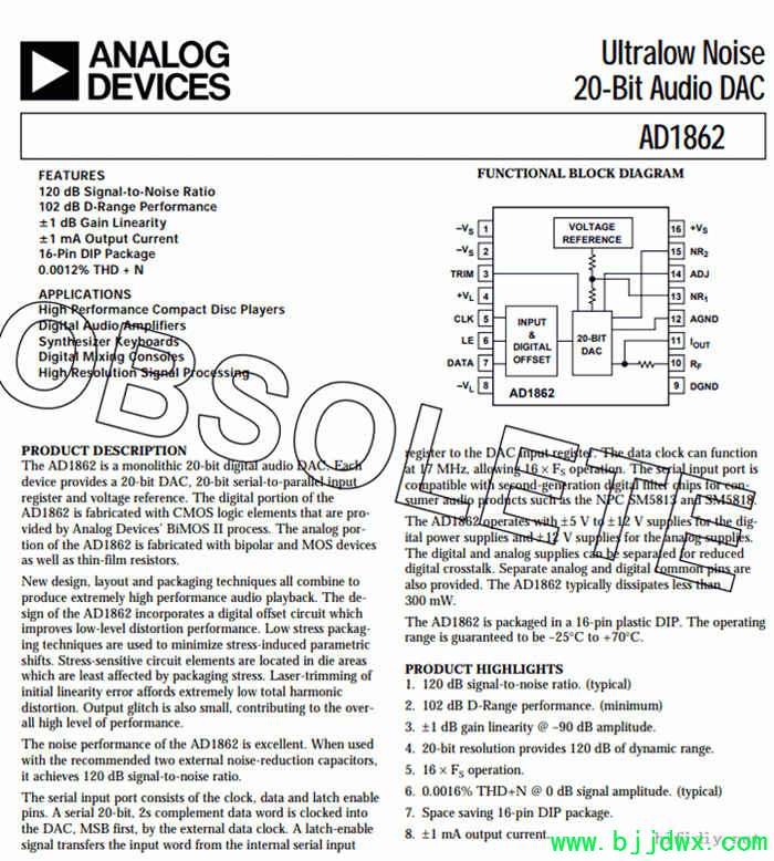

老规矩,先让我们“致敬经典"。对这枚由美国Analong Devices (诺亚半导体)公司1990年量化生产的AD1862 致以崇高的敬意!
Ad 1862 20bit audio dac是一枚同时期独秀一枝的高端20bit D/A解码芯片。它除了使用在数字音响之外,亦使用在电子合成乐器、专业录音的数位混音器及各种效果器上等领域。厂方在发布的资料当中,特别强调ad 1862的讯号/杂音比非常优良,在外接二枚杂讯旁路电容的状态下,讯号/杂音比可以高达119dB。
树莓派数字播放器DIY
先放上一张原理图镇楼:
