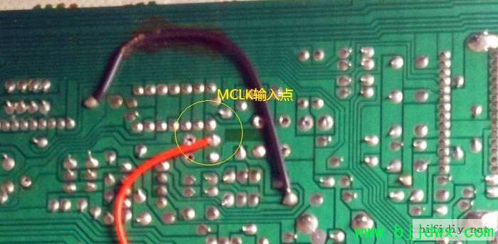

改造的基本思路是切断原DSP芯片CXD1165到数字滤波芯片SM5818的相关连线,然后接入同轴接收板的数据信号,再改造下局部供电。
本站家电维修网https://www.jdwx.cn/bjjdwx/是以家电维修技术交流为中心的技术论坛,数据信号接入。主板上晶振16.9344M经74HC04缓冲后分三路为CXD1165、SM5818及KGA01提供时钟信号。所以主板系统时钟支持384fs,选择用dir9001接收板来改。CXD1165的BCK(76脚)、DATA(78脚)、LRCK(80脚)是通过跳线接入到SM5818的,拆除后接入dir9001接收板对应信号。拆除16M晶振及其2个对地瓷片电容,把dir9001板上的MCLk信号接入原晶振输入脚,当然要事先将dir9001板设置为索尼16位和384fs模式。

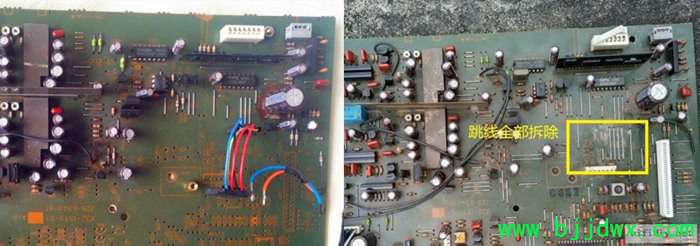

KAG01的复位信号(1脚)是受控于CXD1165的,切断其跳线加1只10K电阻接主板+5V,同时拆除左右声道静噪电路、继电器等,我改造时顺便把DAC外围无关的元器件全部拆除了。

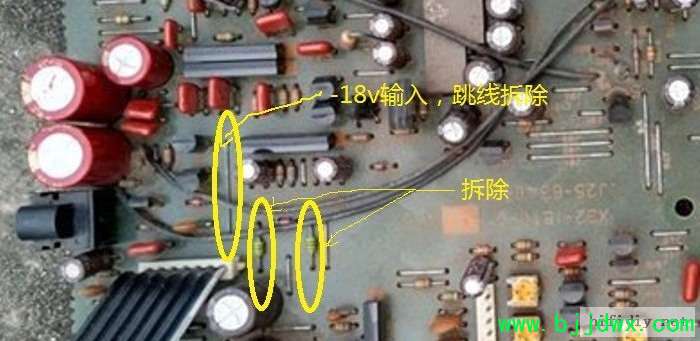

第二步,供电改造。原机变压器次级为交流双8.2V单17.2V(还有为显示等供电的其它绕组,这里不讨论),双8.2V整流后未经稳压为全板运放提供±电压,稳压后为全板提供±5V;单17.2V经半波整流稳压后为PCM1701提供-11.5V。对比建伍7020、8020(同用PCM1701DAC)唱机供电电路,6020板的供电设计相对简单了些,因此一并列入改造。
我的做法是保留主板交流双8.2V电源,另外增加双15V为音频处理部分的运放供电。手头正好有头英国密封牛,输出为交流两组10V,两组15V,组成双10V对应接入原板8.2V交流输入,双15接入新增的±15V稳压板,同时从该板整流后稳压前的负电源引出-18V接入原板-11.5V稳压前面。
具体是拆除主板上的连接到运放供电的2个电感和2个退藕电解,把新增的±15V接入退藕电解相应焊点,拆除进入-11.5V稳压部分的一条跳线,将引出的-18V接入跳线的另一端。如图:
