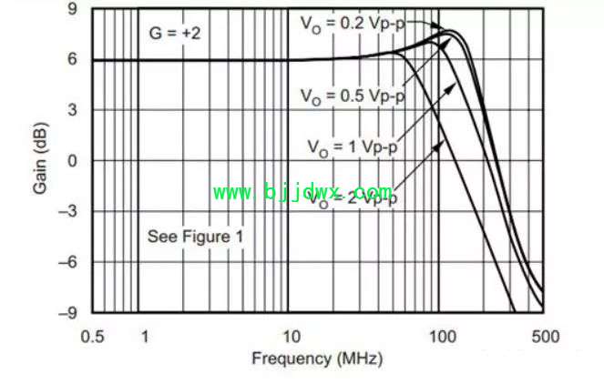

资深工程师教你如何选择运放
7、高压大功率型运算放大器
高压大功率型运算放大器的输出电压主要受供电电源的限制。在普通的运算放大器中,输出电压的最大值一般仅几十伏,输出电流仅几十毫安。若要提高输出电压或增大输出电流,集成运放外部必须要加辅助电路。高压大电流集成运算放大器外部不需附加任何电路,即可输出高电压和大电流。例如D41集成运放的电源电压可达±150V,mA791集成运放的输出电流可达1A。
相信通过上面的介绍,对不同使用条件下是否能使用同一种运放,显然是比较清楚的,实际选择集成运放时,还应考虑其他因素。例如信号源的性质,是电压源还是电流源;负载的性质,集成运放输出电压和电流的是否满足要求;环境条件,集成运放允许工作范围、工作电压范围、功耗与体积等因素是否满足要求。
最后再赠送大家一些评价运放的小经验,评价集成运放性能的优劣,应看其综合性能。SR为转换率,单位为V/ms,其值越大,表明运放的交流特性越好;Iib为运放的输入偏置电流,单位是nA;VOS为输入失调 电压,单位是mV。Iib和VOS值越小,表明运放的直流特性越好。所以,对于放大音频、视频等交流信号的电路,选SR(转换速率)大的运放比较合适;对于处理微弱的直流信号的电路,选用精度比较的高的运放比较合适(既失调电流、失调电压及温飘均比较小)。在没有特殊要求的场合,尽量选用通用型集成运放,这样既可降低成本,又容易保证货源。当一个系统中使用多个运放时,尽可能选用多运放集成电路,例如LM324、LF347等都是将四个运放封装在一起的集成电路。
