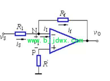

下面本文用虚断和虚断方法来对实际的电路进行分析,如图1-1所示,是常见的反相比例运算放大电路:
资深工程师教你如何选择运放
图1-1.方向比例运算放大电路
在反相放大电路中,信号电压通过电阻R1加至运放的反相输入端,输出电压Vo通过反馈电阻Rf反馈到运放的反相输入端,构成电压并联负反馈放大电路。
