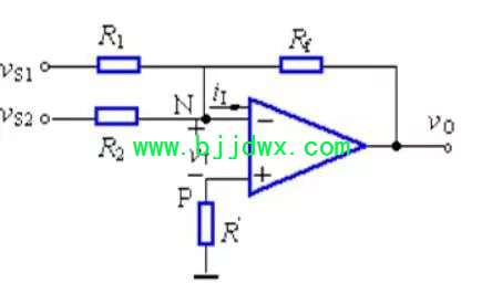

如下图1-2,是运放实现的加法器,用虚短和虚断的方法来分析此电路。
资深工程师教你如何选择运放
图1-2.运放实现的加法器
由于电路存在虚短,运放的净输入电压vI=0,反相端为虚地。
vI=0,vN=0…………………............................(5)
反相端输入电流iI=0的概念,通过R2与R1的电流之和等于通过Rf的电流故
(Vs1 – V-)/R1 + (Vs2 – V-)/R2 = (V- –Vo)/Rf....(6)
如果取R1=R2=R3,由a,b两式解得
-Vout=Vs1+Vs………..................................……(7)
式(7)中负号为反相输入所致,若再接一级反相电路,可消去负号。
简言之,虚短是运放正输入端和负输入端的电压相等,近似短路;虚断是流入正负输入端的电流为0。只要掌握了这一点,再运用欧姆定律,即可很容易的分析同相比例放大电路,反向比例放大电路等常用的运放放大电路。
