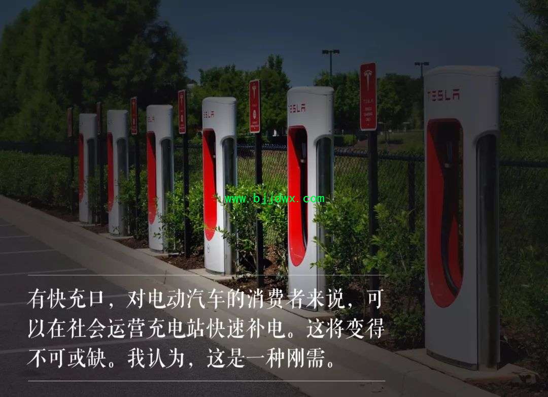

有快充口,对电动汽车的消费者来说,可以在社会运营充电站快速补电。这将变得不可或缺。我认为,这是一种刚需。
