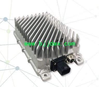

方案一: 3.5kW便携式直流充电机(代替OBC)+ 二合一(自然冷DC/DC变换器,和高压配电盒 )
微型电动车,A00级电动车,A0级电动车,微面电动物流车,…… 这些车型将优选自然冷DC/DC变换器。
提出这个论断是基于过去的市场实践让业内人士达成一个共识:快充口不能去掉。宁愿去掉慢充口,不能去掉快充口。 紧接着社会运营充电站的增加,快充口愈发不能去掉。2018年,圈内有名的事故是某品牌上万台A00电动车的OBC都出现故障,而且几乎没有办法维修。 OBC供应商倒闭了,或者是长期拖欠供应商帐款,供应商不再承担售后责任。 这些车辆要么报废,要么花费巨大的代价,通过售后将车上的慢充口改造成快充口。
