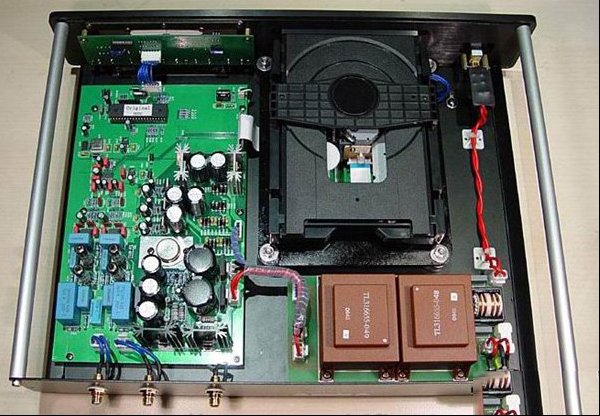

故障表现为:开机读碟正常,模拟信号输出有杂音,吱吱吱的叫很是嘈杂,数字信号输出正常。
维修检查过程:根据故障表现为将故障范围锁定在数模转换及后面的放大电路,因为数字信号正常说明了解码和驱动都没有问题,该机D/A转换芯片为CS4398,来自美国CIRRUS LOGIC公司。测量该芯片的输出信号发现已经带有许多毛刺,试更换4398,试机故障机修到这里,终于修好值得探讨。。
