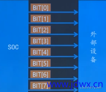

?查看更多目录?1.1 按照二进制位数据发送来分
串行(相对并行慢):多个数据,利用 一条线 发送 (用的多)
并行(相对串行快):多个数据,利用 多条线 发送

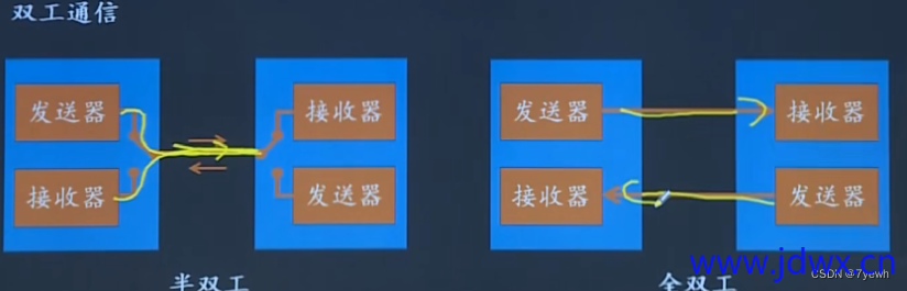

6868b078eb300e2822ea9017b5731724.png 1.2 按照数据传输方向来分
单工通信:单向;主机从机,区分发送器以及接收器;只可以发送器给接收器发送数据;
双工通信:双向-> 半双工:不能同时进行收发(数据线一根 IIC RS485)全双工:可以同时进行收发(数据线两根串口 SPI RS232)

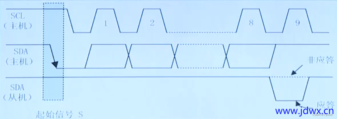

4.2 起始信号和终止信号
SCL为高电平时、SDA由高变低电平 表示 起始信号
SCL为高电平时、SDA由低变高电平 表示 停止信号
起始信号和停止信号都是由主机发出,起始信号发出总线处于占用,终止信号发出总线处于空闲
4.3 字节发送和应答
每个字节为8位长度,由于长度固定UART长度在5-8,所以从低位到高位发送;
而IIC发送字节长度固定 所以从高到低;
每个数据发送完一个字节数据之后 接收器必须发送1位应答位来回应发送器;所以一共是9位

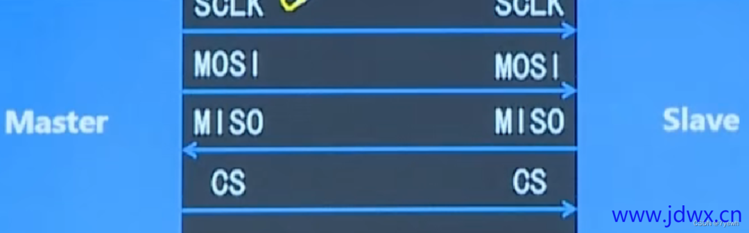

6133fe4d7ce33d12bc0da2d9ddff11f6.png 五、SPI总线
同步、串行、全双工、主从方式工作、高速(对比UART IIC等);
接口:至少是四线制:MISO(主入从出)、MOSI(主出从入)、SCLK(时钟)、CS(片选)
外设一多、从机一多、主机就要用多根线(多加了片选线)、从机还是四根线
可以挂载多设备、主机是使用总线权利者、从机只可以听取从机、被主机管理;
d2d6e7145be104c01003ed2e567a7a7e.png 5.1 寻址方式
当主设备需要和某个从设备进行通信时,
主设备需要先向对应从设备的片选线上发送使能信号(高电平或者低电平、根据从机而定)
表示选中从设备表示;(一般来说CS是高电平CS上面有一杠就是0,一般来说)

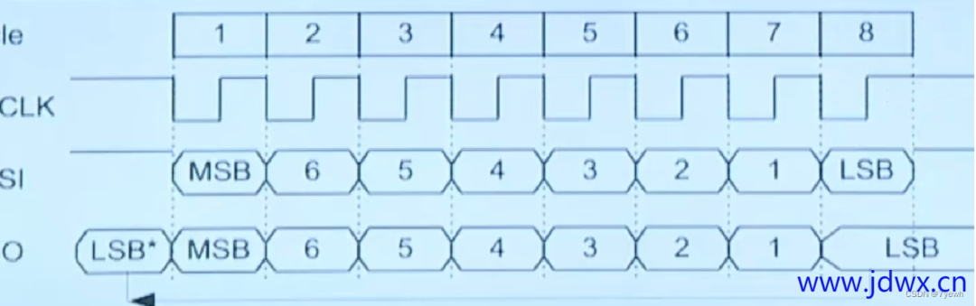

5.2 通信步骤流程
重点:
先发高位后发低位;
一定不需要应答,不用等应答,他也不会应答;跟IIC不同,IIC有应答
发完不用应答就可以立马发下一个;
没有起始信号也没有停止信号没有应答 只有数据发送 发完继续发
数据发送:当第一个时钟线上升沿或者下降沿时,发送器发送数据
数据接收:当第一个时钟线上升沿或者下降沿时,发送器接收数据
也就是只有有时钟沿,不在发就是在读,只不过第一个沿在发,下一个沿一定在读
换言之就是一个时钟周期可以进行收发一位bit数据,那么8个时钟周期就是一个字节byte了
注意一个时钟周期就是上升沿,下降沿一次
MSB是高位的意思 LSB是低位的意思

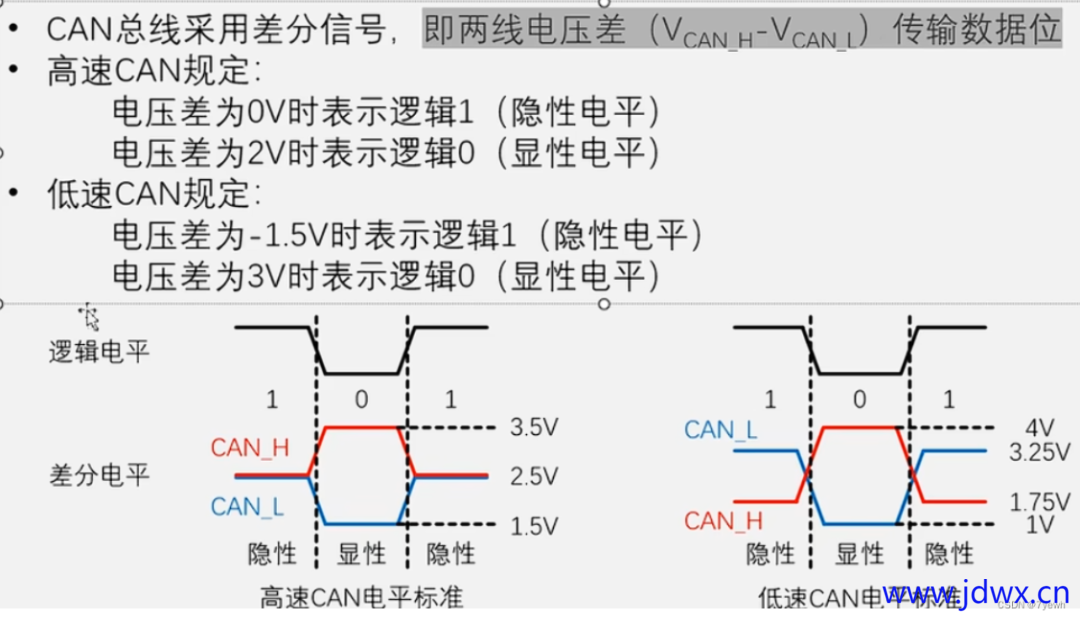

6.2 CAN电平标准
高速CAN 0v 逻辑1 2v逻辑0
低速CAN -1.5V逻辑1 3V是逻辑0 其实类比于232很像 因为3-15 逻辑0 -3- -15逻辑1 小的就是逻辑1

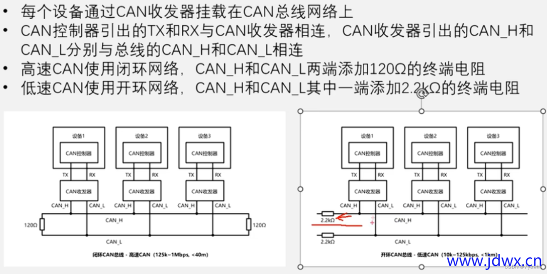

eb852e9e15669132a1ee1903335a7370.png 6.3 CAN的硬件电路
其中加上终端电阻 原因有俩个
第一个作用防止回波反射 避免震荡 尤其是高频信号,远距离传输的场景 具体可见“传输线理论” 如果不加终端电阻 信号波形会在线路终端进行反射,进而干扰原始信号,电平转换的时候会发生震荡
第二个作用 在没有设备,将两根差分线进行收紧 也就是类比IIC 默认接上拉电阻相关特性一样 所以默认整个线路是1
开环跟闭环 也就是两根线H跟L是否开闭罢了。
闭环网络 总线两端闭合的终端电阻 更有利于总线快速回归隐形 这就是为什么高速CAN 发送数据快
且高速CAN 不进行任何操作 默认电平就是1 因为总线的默认状态就是1 因为总线加了终端电阻 类比IIC的上拉电阻
CAN使用差分电压 总线电平分为 显性电平0 跟 隐性电平1,一定是二者其一;跟485类似
显性电平0具有优先权、发送方通过总线使电平变化,发送数据。

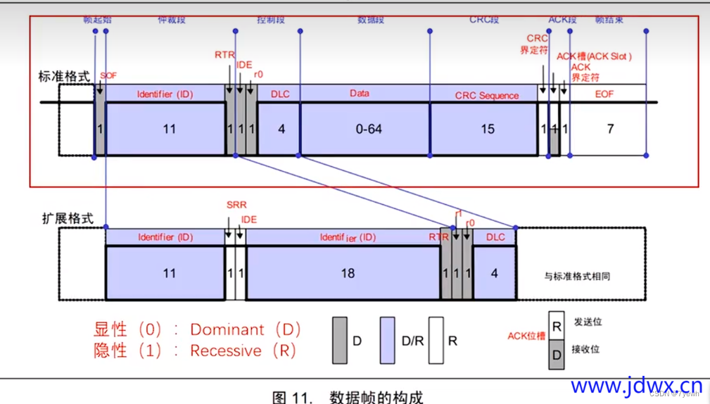

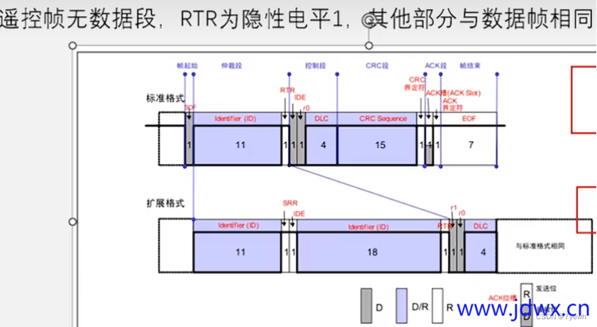

1257317b6eff7abcacd214f91dab4790.png 6.4 CAN协议层数据帧格式
主要学习数据帧,用的也是最多的,最复杂。
总线默认电平为1 表示空闲 由于终端电阻
SOF 帧起始 1位: 数据帧起始位首先要变成0 先发送一个起始信号 (跟UART一样)
仲裁段:报文ID + RTR 11位+1位:表示后面数据的功能,总线上各种报文消息都有,没有报文ID就搞混了,还用于区分优先级,当多个设备同时发出时,根据仲裁规则,ID小的报文优先发送,ID大的报文等待下一次总线空闲重试发送。RTR暂居1位,在数据帧中必须是0,RTR的意思是远程请求标志位,用来区别数据帧还是遥控帧的,数据帧必须为显性0,遥控帧为隐形1,并且数据帧的优先级 大于 遥控帧 也就是我上面说的越小 优先级在先,其实跟IIC的前位为寻址 后1位为方向 ,并且不是对地址分配 是对报文消息分配,所以can对比IIC,同一个报文 可以被多个设备接收!
控制段:IDE + r0 + DLC 1位+1位+4位:IDE表示ID扩展标志位,用来区别标准格式还是扩展格式,标准格式为0,扩展格式为1, r0保留位 必须为0,这个目前没有太多实际意义,是考虑到这个协议的设计智慧的前瞻性和远见性,在未来升级迭代,后续还可以拓展很多用处,当时IDE其实是R1 ,没有实际意义,后来不够用了,就变成IDE了 用来扩展数据结构格式,可以跟IIC类比,就因为IIC没有前瞻性和远见性,所以IIC进行7位地址到10位地址进行升级的过程中,就是因为设计没有保留位,后面迫不得已把某些未分配的地址作为拓展的标志位,所以保留位的意义重大,DLC表示数据的长度,4位 ,如果是0001那就是一个字节 8个位(两个十六进制 一个十六进制是4位)
最大是1000 8字节 64个位 最小是0000 0个字节,为了后续的数据段的长度考虑的。
数据段 DATA 0-64字节:根据DLC来使用,DLC制定几个字节 数据段发送几个字节,
CRC校验码 15位+1位界定符:1位为界定为1才行
ACK段 1位+ 1位: 用来应答的,如果应答了存在那就是0,后续再释放变成1,后一位要变成1。
ACK槽的设计 是用来 可以给多个设备同时接收的,并不是发送方把完整的一段数据发送出去, 再接收应答的,而是发送方和接收方同时完成一整个波形,其实整个时序没结束,接收方就已 经完成数据的接收了,所以应答夹在发送过程之中的!!!!!!!!!
贞结束:7位:7个1位表示结束。

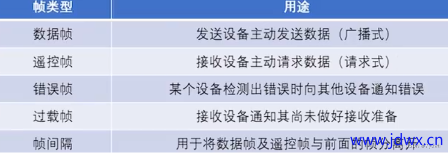

遥控帧:顺便说一下遥控帧吧,接收设备主动请求数据,也就是RTR选择为1而已,不用广播,太频繁了,如果有设备需要我就发给他数据。遥控帧请求数据的传输,也要数据帧的配合。一来一回的形式,适合那种用的不多的数据。
错误帧:发现数据有错,破坏数据,大家都别用了!

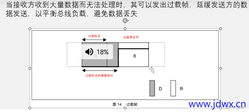

过载帧: 延缓发送,防止数据丢失

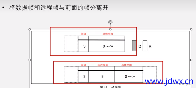

帧间隔:将数据帧和遥控帧与前面的帧分隔开,为主动错误和被动错误状态,别动状态位多些,表示设备不可靠!
