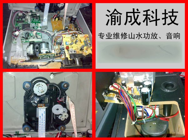

    山水MC-1405D迷你组合音响杂音并自动保护一例
故障表现为:通电后音响内发出严重的交流声,可以正常开机播放,读碟后声音中仍伴有交流声,音量开到16以后声音消失,音量调小过一分钟又会出现。
维修过程:观察该机为简易型号,与之前的MC-1400相比,少了一个功放主机,而是把功放电路缩小到右音箱内,打开右音箱,功放使用了集成电路TDA7650做为放大器件,电源用的是交流变压器,没有看到什么地方有烧糊或开裂的零件,测量功放供电电压略低两三伏,分析交流声来源,不播放碟片的时候都有交流声,说明出在功放周边电路或电源,用示波器测量正负20伏功放电源,发现夹杂着严重的交流成份,显示这是电容滤波不良,拆下滤波电容才发现,已经严重漏液。更换滤波电容后试机杂音消失了,播放碟片后音量调到最大不再保护。说明故障原因就是滤波电容不良引起的,山水你迷组合音响维修和其他家电维修一样,对于每一个故障都必须要找到引发故障的根源才算修好了。
   山水MC-1400迷你组合音响开机不读碟一例
故障表现为:通电后指示灯这,按待机键不能开机。用遥控也不能开机。
维修过程:此机与1405不同,播放机单独收到其他维修同行的一台,功放机单独收到其他维修同行的一台,音响里面没有电路。先打开功放的后盖,注意两个侧盖是先往后滑动一公分再向外扮开,因为是塑料扣,如果强力扮开会损坏外壳,任何音响维修或功放维修都一样,要知道机器出厂的时候能组装出来就一定有办法拆开。两个侧盖打开后才看见上盖螺丝,拆下上盖后便可检查功放电路了。电源变压器送出交流8伏,双16伏,整流滤波后电压也正常。同样把开CD机盖打开,放入光碟,播放时机芯没有任何动作,说明伺服解码都没有正常工作,测量主板供电,5伏和正负9伏正常,12伏没有,顺藤摸瓜来到CD与功放的连接排线,原来这组电压是通过排线从功放机供过来的,测量功放机那一边电压正常,说明故障在排线及插头上,检查插头没有生锈,引脚没有掉焊,仔细观察排线靠边一根有断痕,测量电阻无穷大,将这根线接女子后试机,读碟正常,接上音箱声音也正常,故障机修到这里,终于修好值得探讨。。
