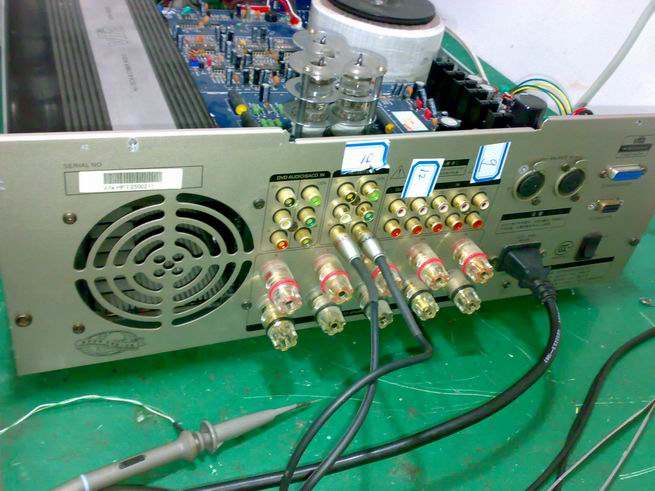

VIFA威发HF(I)功放不出声维修一例
功放维修过程:拆机后观察机器并无维修痕迹,打开电源开关后开机触摸键亮,按住触摸键不动(此机开机方法为按住开机键约三秒),听到主继电器吸合声,但左侧显示屏不亮。将音频信号接入功放任一通道,面板中间的电流指示表有闪动,说明前级信号检测正常了。该机有两个变压器,小变频器为待机电源,供出5伏和正负12伏,供前级和开机电路使用,测量这些电压正常。继电器都能吸全也说明相关电路工作都正常。因此机功放板在前级板下面,不方便测量主电压,但前级板上的胆电路供电是由主变压器提供,所以继电器吸合后测量主变压器输出到胆电路的供电,标注的19伏和225伏都没有,说明主变压器没有工作。拆下功放板后,检查变频器无开路,检查主继电器触点已经发黑氧化,更换后试机显示屏亮了,工作正常出声,细听声音有杂音不正常,观察发现后级工作电压的滤波电容全部鼓包了,拆下来轻轻一摇里面都有恍动,更换全部滤波电容后试机,声音恢复正常。
威发的这款HF(I)功放设计大气,看外观非常有档次,拆机看电路做工和用料,也能算得上国产机器中的佼佼者了。不过从这例故障中还是可以看出,与进口机器相比,用料上还有欠缺些,售价倒也没有进口品牌贵。

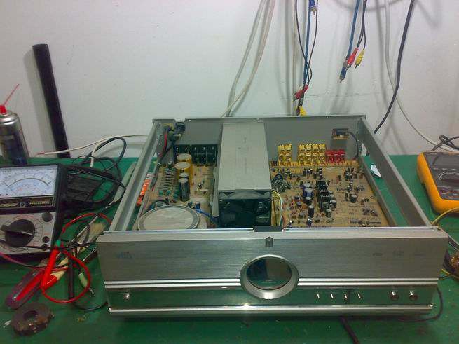

威发功放H1000不通电维修一例
故障表现为:通电后左边的显示屏有光线,但无字符,有时候什么也没有。开不了机。
维修过程分析:根据故障表现为,估计故障部位在于电源部分,拆机后观察电路组成,和日本系列机器一样都是小变压器做为待机工作电源,控制主变压器工作。小变压器输出三组电压,分别是1.双35伏,2.双14伏、单10伏,3.双15伏。检查小变压器无输出,测量初级已经开路,故判断变压器坏,拆下变压器后发现初级有温度保险断开,试接通保险,通电显示屏亮了,操作能开机,但不到三分钟变压器开始冒烟,发热很严重,检查负载发现面板整流部分电路已经短路,更换后试机变压器仍然发热严重,说明线圈已经损坏,只好重新订做变压器了。
