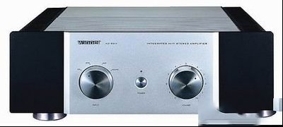

故障表现为:新科功放无声维修
    收到其他维修同行的一台新科5300A型AV功放,开机后无论是选择杜比定向逻辑、杜比三声道模式,还是选择BYPASS、TEST状态,前、中置声道皆无声,而环绕声道在首末状态时有声。键控或遥控其荧屏显示均正常。
    该机是一款经杜比认证的普及型AV功放,整机的各项功能及操作显示都由一片CPU(UPD78042)进行管理。所选择的音源信号经缓冲后进入NJW1103解码,输出L、R、C、S四通道信号,前两者经杜比/直通选择、均衡、音量控制、前级放大(LM833)后,分别送入一只单片集成功放TDA7294进行放大;而中置、环绕声道的信号直接经LM833放大、音量控制后进入末级集成功放块放大(C为TDA7294、S为TDA7265)。另外在开机时由CPU的MUTE端发出静噪信号,通过静噪电路对各TDA7294和TDA7265实施静噪。
    现L、R、C无声,而S声道在杜比定向逻辑和TEST时有声、操作屏显正常,基本可排除CPU控制显示及杜比解码之前部分电路的故障,重点检查杜比解码及其后的切换、前放、音量控制、末级放大、静噪、L/R/C集成功放的供电电路。开壳后查三只TDA7294的8、{15}脚和7、{13}脚之正、负供电电压均正常,{14}脚输出端各外接元件无损坏,连线良好;断开R38(R45、R33)用耳机试听有前级送来的音频信号,整机回复正常。
    维修分析:功放机在播放音乐的时候后级保护继电器老是一开一合的,好象是中点有电压输出一样,可是测中点电压为零伏正常,测功放管B极电压都是0.5左右也是正常.再测量供电正负电压,发现+B只有18伏,-B却有-56伏,电压明显不平衡,因为继电器的供电是从+B那直接用一个620欧/2W的电阻限流供电,量继电器的电压只有8伏(正常应该是12伏),继电器电压不够所以不能吸合.
    按说这样的供电中点应该有电压输出的,可是实测为零伏,看变压器标示为双31伏,测变压器输出电压为双30伏,可是整流后的电压输出却为+18和-56伏,用ET521电容档测量滤波电容容量也是正常的,整流桥测量也是好的,换掉整流桥开机量电压两边电压都是+-33伏,可是一下子+33又慢慢降到18伏,-33又升到-56伏.再量变压器输出电压一边为31伏一边为29伏.悬空量电压又有双30伏,怀疑变压器有问题,如果次级有轻微的短路也会这样的,用ET521的示波档测它的振铃波,发现波形高低不同的,测好的变压器波形都很均衡,可以确定是变压器坏了,换掉变压器开机试机故障机修到这里,终于修好值得探讨。。
