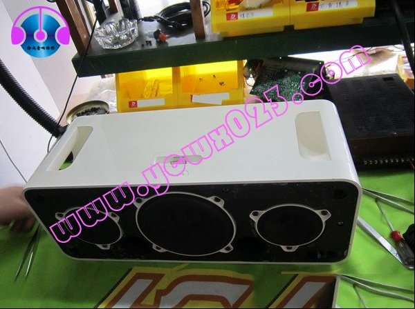

        IPOD hifi苹果一体音箱不通电维修一例
其实各大音响品牌针对苹果产品生产的专用音箱并不少,像JBL水晶音箱、JBL无所不能、BOSE SoundDock,但是这款IPOD hifi是苹果官方出的产品,且不管音质如何,相信对于消费者来讲,官方的产品肯定有心理优势。不过说实话,这款机器的做工和质量的确是一般国产机器比不了的,这里有品牌的价值力量,也有对质量追求的态度,一个品牌的强大才有产品的强大,这一点我们广大的国产音响厂家值得深思。
我们都知道要维修苹果的产品是非常难的,第一个问题就是如果把它拆开,苹果的任何产品你是很难从外观上找到一颗螺丝的,拆开之后面临的往往是密集的电路和无资料的困惑,还好这款机器只是音响,里面空间大,所以它的电路板不像手机和平板电脑那么精细,这台机器的电路安装在一个铁盒子里,打开后分两层,一层是开关电源,别一层是功率放大器,电路独立,有连线插头,接入交流电后测量没有直流输出,显示故障在开关电源上,开关电源的维修对于专业维修人员来说应该是必修功课了,就不再多说。要注意的一点是,这款机器有一只低音喇叭和两只全频喇叭,用电池供电的时候低音喇叭是不会响的,因为电池供电的电流有限,这是设计时考虑到的。

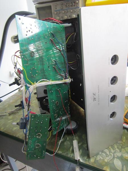

电子管功放维修一例:维修WE T-50胆机收到其他维修同行的一台,故障表现为是声音非常小,开到最大音量仅能听到有声音而已。
这台胆机好像是香港科宝电子做的,机身上除了WE和型号外,没有其他品牌LOGO和产地说明。机身非常厚重,足足有五十公斤,一个人要抱上维修桌都很吃力,更可误码的是,它的机身是一体成型式,即前、底、后三个方向为一体折弯成型,更恼火的是一大张电路板和三个变压器将整个机器底部占满了,连线全是单芯铜线,这给维修带来了不小的麻烦,要想把电路板翻过来检查都不知道从何下手,没有电路图,老式的电路结构不是很了解,多重困难摆在面前。但是,这些因素都不应该难住一个经验丰富的音响维修师傅,观察发现硬线也有它的好处,将面板所有电位器和转换开关拆了,硬线刚好可以将它们支撑,将功放竖放后电路板可以侧移到机体外,便可以顺利的检查电路了,具体方法如下图:
经过一系列的检查,测量发现后级四只胆管的320伏高压没有,前级四只胆管都能测到这个电压,看来声音小的原因是后级没有起到放大作用。追踪线路后找到这个电压是由一颗充电电阻为电容充电后得到的,充电电阻已经开路,更换一只进口线绕电阻,以免再次烧坏,然后试机,声音恢复正常。

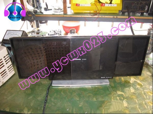

松下HC55苹果音箱维修一例:这台机器的故障是通电时把110的电源插错了,插到220伏的电源上了,结果一股清烟,开不了机了。
最近遇到很多这种事,维修BOSE博士C3就有两例这种插错电源的情况,要是C5可能烧得更麻烦,C3没有解码电路,怎么烧都还能修好,要改成220伏的电源变压器也很容易安装。不过这台松下苹果音响可不好改了,只好将电源修好。拆开后发现用的是开关电源,电源的初级包括功率管、大电容等元件都已经烧坏,将电源修复测试后试机,还好解码和其他相关电路都没有损坏,这种情况我们已经遇到好多次了。因为这个机器设计很紧凑,没有安装变压器的位置,要换成其他的开关电源也没有足够的空间,如果要改装成220的电源供电,那估计只有等有空的时候再研究研究了。到时候如果有可能的话我会将结果发布在渝成音响维修网上和淘宝网的维修店铺里。

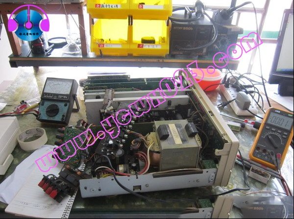

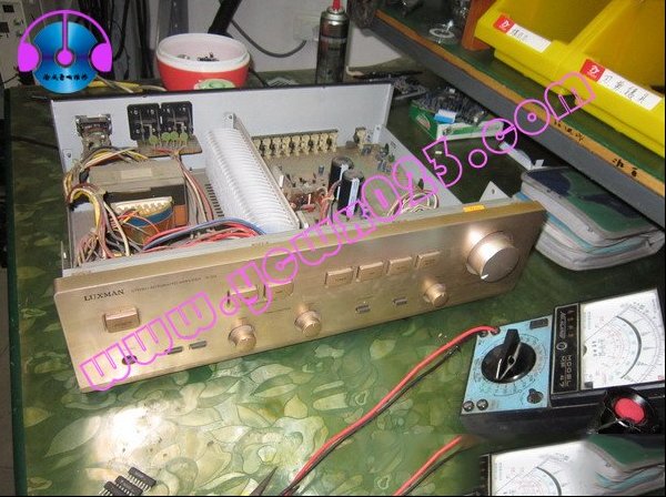

LUXMAN力士功放A-312不响维修一例:故障表现为为开机后没有声音。
这台力士A312本来是早期的hifi音乐功放,只是时间有点久了。用户是将它用来连接电脑时发现无法正常使用,我们检查时发现CD输入信号无效,信号都进不了前级电路,将电路板拆开后才发现输入端的接地铜皮都炸断了,看来输入信号应该是带电了,将线路修复后接入信号,能测试到进入了音量电位器,测量后级放大部分供电正常,主要元件无异常,接上喇叭测试后发现音响电位器、平衡电位器、输出继电器均有不良,看来是闲置得太久了。将这些元件更换后试机没有任何问题。

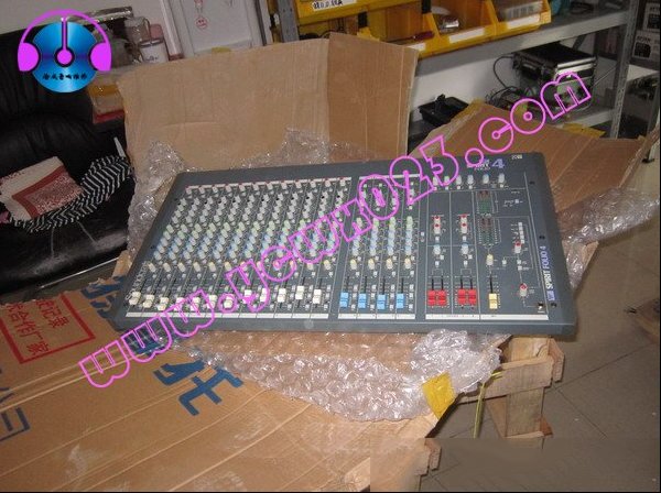

英国Soundcraft声艺SPIRIT4 12路调音台维修一例:故障表现为为各调节旋钮不良,输入有电流声。
声艺作为调音台这个行业中的第一品牌,其产品质量非常过硬,一般有故障的调音台要么是用了很多年了,要么都跟使用、环境、操作等因素有关。由于调音台的结构复杂性,维修时需要专业的音响维修从业人员来完成,更换的元件也必须是原装配件。 141739dnnq09p2qujqtnfe.jpg

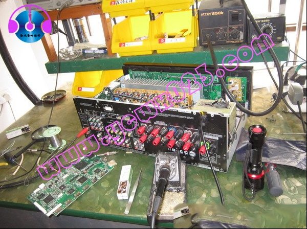

DENON天龙功放AVR-3802开机保护维修一例:故障表现为为开机继电器吸合一秒钟即跳开,只能听见响一声,连屏幕都没能点亮就关机了。
我们经过天龙功放的维修经验中总结出一些规律,如果开机时电源继电器吸合后很快跳开,连屏幕都亮不了,那说明故障一般在待机电路部分。如果开机后屏幕亮了几秒后,输出继电器吸合之前关机,那说明是电路检测到后级电路异常而保护性关机。所以根据以上现象,这台功放的维修要从待机电路着手,维修任何电路的首要原则都是从电压、电流、电阻环节入手,结果很快发现,副变压器输出的电压经整流后得到12伏电压,经三端稳压集成电路7805变压后输出的5伏电压送往相关电路时变成了3.6伏,用自备替代电源供电时5伏电压也会下降,说明故障部位在负载电路,往后测量时找到一只滤波电容漏液,将周围的PCB都腐蚀了一片,处理后开机正常。

安桥TX-SR608次时代HDMI功放无声音维修一例:故障表现为为开机显示正常,操作正常,但是不管哪种输入方式下均没有声音。
这种问题是近几年来次时代功放遇到较多的故障,大部分原因是因为HDMI接线热拔引起的,也就是通电拔插,有很多用户并不知道这种功放如果热拔会带来非常高的故障率,也有很多人在偶尔热拔成功后并不想念热拔会损坏功放。接入模拟信号检查时发现解码板上的HDMI输出芯片SIL9389ACTU温度很高,DSP芯片数据线很弱,将SIL9389ACTU的供电和保护电路断开后测试模拟信号,声音恢复正常。更换HDMI部分电路中的相关坏元件后机器恢复正常。
