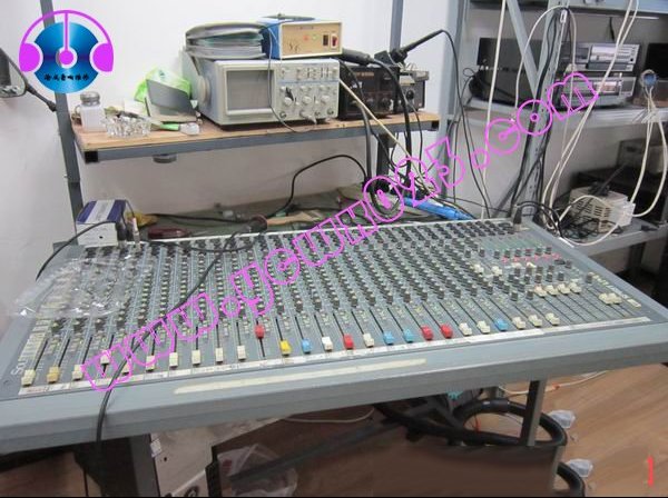

有经验的技术人员都知道,大型音响工程的调试有时候比安装更费事费力,安装还有个图纸什么的,机器都是新的,至少不担心什么大的问题。维修和高度就不一样了,因为那些设备很可能不是当时去维修的技术人员安装的,所以对线路不熟悉的,甚至对功能操作也不一定熟悉,所以麻烦是必然的,更需要理性的分析和耐心的检测。
我们所维修的音响系统一般分为如下几种:
一种是常见的会议室、公司礼堂之类的场所,这些场所使用的音响一般不算很大型,配备了基本的音箱、功放、调音台、均衡器、效果器、音乐播放源、无线话筒等基本设备,通常有集中的房间或者专用的操作台来安放设备,线路方面输出最远的也就是音箱线,除此外其他设备大多都集中在一个地方。这对维修来讲,相对要方便一些,至少排查故障范围是比较容易的。
另一种是较大型一些的舞台灯光系统。在对这种大型舞台音响的维修过程中我们总结到,除了以上小型音响系统所具备的特点外,大型音响还具有线路复杂、传输距离远、操作控制方式多样、设备安装不集中等特点,比如一个电影院式的舞台大厅,基本的灯光系统就可以分到五到十路灯光来照射,音箱数量比较多,功率放大器自然也比较多,而且功率都不小,检测的时候要小心开关机顺序规范,以免人为损坏。此外,这种大型舞台往往有单独的房间来操作和播放音响系统,还有单独的可控硅箱来控制灯光,设备间线路复杂、故障因素多,检查和维修都更难一些。
音响工程的调试一般分为系统调试和声音调试,以下是常见的系统的步骤:
1、按照图纸链接好相关设备,并作好线路检查,仔细检查线路连接接头的正确性,确认没有问题。
2、设备初始状态设置,把功放输入设置为最小,把所有周边设备的输入输出旋钮设置为0分贝位置,通电观察所有设备都能正常通电显示后,再将所有设备的音量设置到四分之一到中间的位置,即音量不要超过最大音量的一半。
3、初步试运行系统状态:CD或DVD等播放源中放入一张熟悉的音乐,这样的目的是当音乐响起时既知道是自己在播放,又能听出来声音是不是正常,当听到声音出来后,适当开大功放的增益控制,测量功放输出电平正常,调整调音台输入电平到基本正常位置。
4、运行声音正常后,该对音效进行调整了,音响系统是由多台设备组成的,这些设备往往都有较多的功能,都能对声音进行效果处理,所以最终出来的声音好不好,一是取决于设备的质量,更重要的人的调试。根据经验和相关测试指标,对调音台、均衡器、效果器等设备进行相应的参数调试、设置。并作好记录。
5、声场动态调试:一般动态调节设备是指在播放音乐尽量模拟舞台表演时,对音效、回声、箫叫、重低音效果等进行系统的精细调节,特别是声场的动态效果调节,是需要非常专业的技巧来完成的。 141734y3a88k443pd03xk0.jpg
