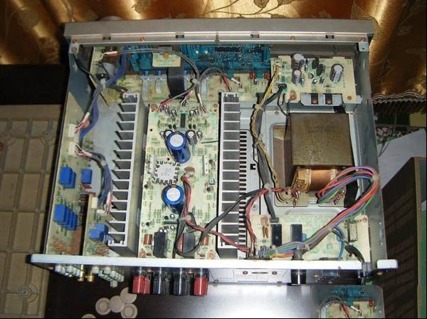

    马兰士PM-80AF是马兰士早期HIFI功放的代表,现在已经做到PM6003/7003/8004/7200等型号了,老机器质量过硬,维修量小,仍得到不少老发烧友的爱惜,有时出点小故障,只要能维修好还是不愿意买新款的机器,下面就介绍一例PM-80AF的疑难故障检查过程,供大家参考借鉴。
    故障表现为:有时开机输出继电器不吸合,有时吸合正常工作但音量一加大就保护,保护停机后要过很久都能重新开机。
正常工作时测量各供电电压、输出中点电压均正常。检查很久没有结果,交用户使用后约一周,用户反映说一直很难开机,再送往维修部,这样就给维修查检带来了方便。
取机后测量输出继电器线圈2脚对地均为24伏,因为它的工作方式是直接供24伏到线圈的一脚,通过三极管控制另一脚对地。说明是控制没有信号。此机采用的保护集成块是非常经典的TA7317P,是日本东芝公司生产的功放保护集成电路,内部包括开关型电源检测电路、过载检测电路、中点直流检测电路、开机静噪电路、或门电路、施密特触发器、稳压电路、放电电路、继电器驱动电路等电路,保护功能极为完善、性能可靠。该IC结合外围电路,可进行开机延时、关机瞬间断开扬声器电路、输出端电位偏移保护、输出管过载保护,广泛应用于各种高中低端功放。
故障时该集成块各脚电压如下:
1:0.65V 2:0V 3:0V 4:0V 5:-0.7V 6:23.4V 7:0V 8:135MV 9:3.2V
查得TA7317P集成电路各脚功能如下:
1. 过流检测、电压检测端。放大器正常工作时该电压为-0.8V.当该脚电压高于0.75V时,保护电路动作,继电器释放。
2. 直流检测(中点电压偏移检测)。当该脚电压高于0.7或低于-0.7时,保护电路动作,继电器释放。
3. 直流检测2,此脚可不使用接地。
4. 接地。
5. 负供电端,内部接集成电路衬底。典型电压值为-0.75V.
6. 继电器驱动输出。
7. 内接放电电路。外接RC网络够成驱动继电器延时的时间常数。
8. 开机静音控制(开机延时接通)端子。当该脚电压达到1.3V后,内部继电器驱动电路才导通,继电器才能吸合。
9. 工作电源。
由此分析得出,8脚电压不正常,该电路处于保护状态,但是测得中点电压和1 /2脚电压都不像是引起保护的原因。此时无意中用指针表测量1脚电压时,发现继电器能吸合了(因为指针表内阻小,能拉低1脚的电位),说明是该脚位电压过高引起的保护,那什么测量的电压没有超过资料所说的0.75伏呢?个人分析原因可能有两种,一是资料有误,二是该电路设计与资料不符。
进一步分析引起一脚保护的原因。1脚是过流、电源检测端,些端口有三路参数取样并联于此,一路经RN08---68K电阻到QN03的C极,其B极为取样来源,另一路经RN22(100K)到插头W05的1脚,到插头W014的倒数第二脚,再到正负15供电部分形成电压取样。第三路经47K电阻RN09到7317的9脚,形成供电保护取样。分别一一断开这三路取样来源,发现当断开100K时7317的1脚电压下降为-0.65,功放能正常工作。由此路往前查发现电容C863漏电,103的电容两脚电阻只有10K,更换后恢复全电路,一切工作正常。
