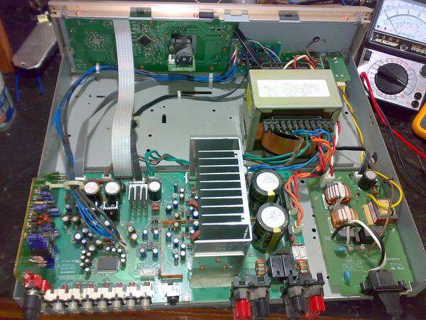

安桥合并数码功放A9355 维修一例
    故障表现为:开机后电源指示灯亮,按遥控器开机后指示灯产闪烁不停。用户反映,使用过程中有将音箱线短路,然后听到机内有火花一样的声音。
    检修过程:拆机后检查并未找到明显的烧黑部位,观察机内元件,发现数码功放与常规模拟功放最大的区别就是电路体积小了许多,后级散热片也小了很多。再仔细找功率管,竟然没有找到。拆来唯一一块小小的散热片,下面有四只贴片元件,金属外壳,四四方方的很薄,大约5*6毫米大小,金属外壳上标着一串12位数字666560220721,元件旁边标注的是SGD,说明是场效应管,应该是IRF6665。测量场效应管发现,两对管子已坏一对,在引脚处发现火花痕迹。将两只坏管拆下,通电后指示灯不再闪烁,左声道声音正常。用示波器测量右声道信号,后级板有输入信号,场效应管引脚处没有信号,前一级信号由IC201(IRS20954)完成,这是一款带保护功能的数字音频放大电路,测量IC201的工作电压正常,输入信号有,无输出信号,且严重发烫,说明已经损坏,更换后信号有输出。
