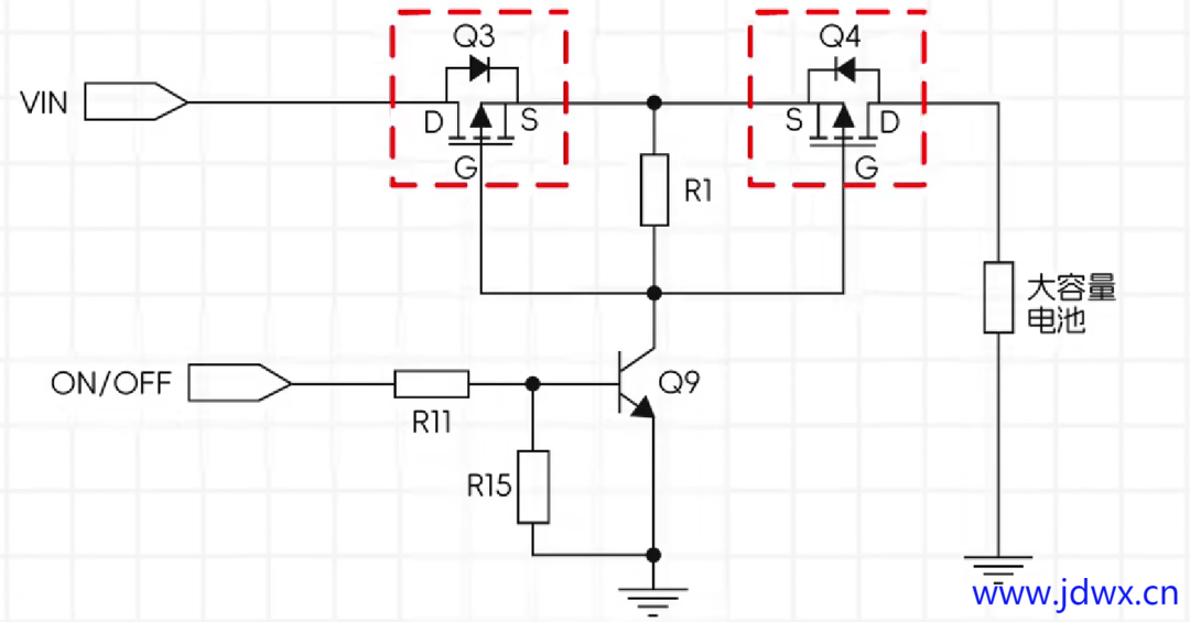

什么是倒灌
        当输出电压高于输入电压时,电流会从输出流向输入。
👆查看更多目录👆二极管串联防反接电路
倒灌时二极管截止。
不过二极管有0.7V的导通压降,大电流经过时会发热,功率较高,一般选用肖特基二极管以降低导通压降,同时要考虑反向电压。
重点来了!使用双mos防倒灌电路。
正常上电时,栅极G和源极S电压满足导通条件,PMOS管导通,电路正常供电。
倒灌情况时,MOS管截止。

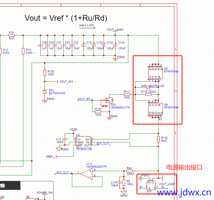

453138a2469c9bbf72b6cc0b77dd079d.png 实际应用例子
可以看到两个PMOS,Q8的D接着CN2输入电压端口。符合双MOS防倒灌电路.
