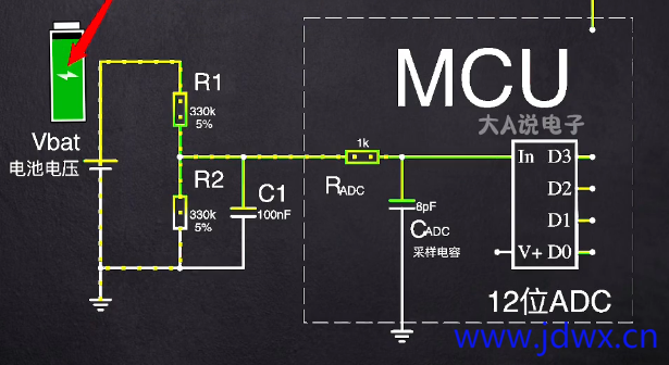

话不多说,直接上案例!下图是一个常见的锂电池电压采样电路,用两个分压电阻(R1、R2)将电池电压(Vbat)降到MCU的ADC输入范围内,再通过12位ADC读取。但这个电路存在3个典型问题,导致采样不准??
bf6465ec385de4d5e0ff6d2dab820549.png 问题1:分压电阻阻值选错,功耗和采样精度“二选一”?
原电路中R1=330KΩ、R2=330KΩ,看起来对称分压很合理,但实际存在矛盾:
  • 电阻太小:分压电流大,功耗高(比如330KΩ时,电流≈4.2V/(330K+330K)=6.36μA,看似不大,但对低功耗设备是负担);
  • 电阻太大:MCU的ADC引脚有输入阻抗,会“拉低”采样电压,导致测量值偏小(想象成大电阻和ADC阻抗并联,分压比变了)。

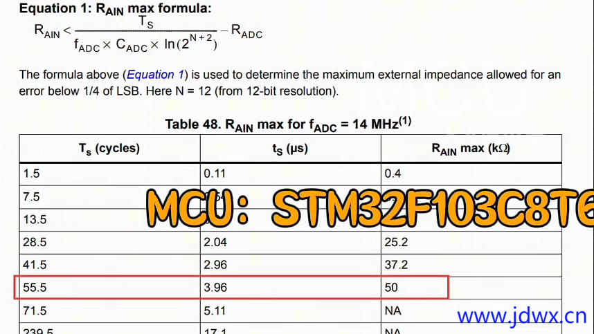

解决办法:查MCU的ADC输入阻抗规范!
以STM32F103C8T6为例,手册明确标注:外部总阻抗需<50KΩ(如下表),否则采样误差会超过1/4 LSB(12位ADC的最小刻度)。
原电路中R1和R2并联的等效阻抗是165KΩ(330K//330K),远大于50KΩ,必须整改!
整改方案:将R1、R2换成90KΩ(等效阻抗=45KΩ<50KΩ),既降低功耗(电流≈4.2V/(90K+90K)=23.3μA,仍在低功耗范围内),又保证采样精度。
问题2:电阻精度不够,“差之毫厘谬以千里”
原电路用的是5%精度的电阻,假设R1实际值偏大5%、R2偏小5%,分压比误差会叠加到10%!对于4.2V的电池电压,ADC采样值可能偏差±0.42V,直接导致SOC判断错误。
解决办法:换成1%精度的贴片电阻(成本仅增加几分钱),将分压比误差控制在2%以内,配合软件校准,可满足绝大多数场景需求。
问题3:滤波电容C1选错,采样值“跳来跳去”
图中C1=100nF,它的作用有两个:
  • 低通滤波:滤除电池线上的高频噪声(比如电机、射频模块的干扰);
  • 加速电压建立:ADC采样时,内部采样电容(图中Cadc=8pF)需要快速充电,C1能提供瞬时电流,减少建立时间。
C1怎么选? 经验值是10nF~1μF,具体可通过公式计算:
  • 等效电阻Req=R1//R2=45KΩ(整改后)
  • 截止频率fc=1/(2π·Req·C1),100nF时fc≈35Hz(滤除高频干扰)
  • 建立时间T_settle≈4·Req·C1=4·45K·100nF=18ms(确保ADC采样前电压稳定)
如果C1太小(比如1nF),滤波效果差;太大(比如10μF),建立时间太长(180ms),不适合需要快速采样的场景。
