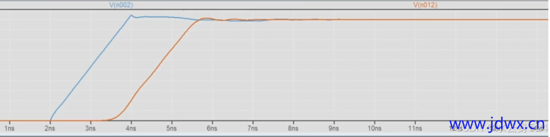

现实中的传输线不只有导线的电阻,还有分布电容和分布电感,而传输线的特征阻抗和总时延:
Z0为传输线的特征阻抗,只与单位长度导线的分布电感和分布电容的比值有关,与传输线总长度无关,计算上图的传输线特征阻抗<span tabindex="0" data-mathml="eq?" role="presentation" style="box-sizing: border-box;">eq?
而走过这段导线的信号时延
对于10mil宽1oz铜厚的传输线,其信号传输时延约为0.141ns/1000mil,对于50Ω同轴线缆的时延大约为2.5ns/m
如上图所示,导线左端和右端信号接收时间差越1.6ns

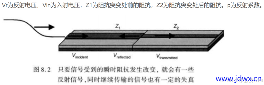

3.阻抗不匹配的危害:信号反射1.什么是信号反射
信号反射是指电压信号在阻抗突变处发生信号反射的现象
其中反射系数为 :反射电压/入射电压
85480f305a5c05811e907d29798a21ca.png ,ρ的取值范围为-1~1

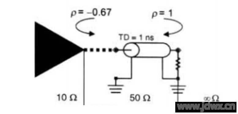

如上图,信号源和传输线处阻抗突变,负载无穷大等同开路计算得左右两处反射系数分别为-0.67和1

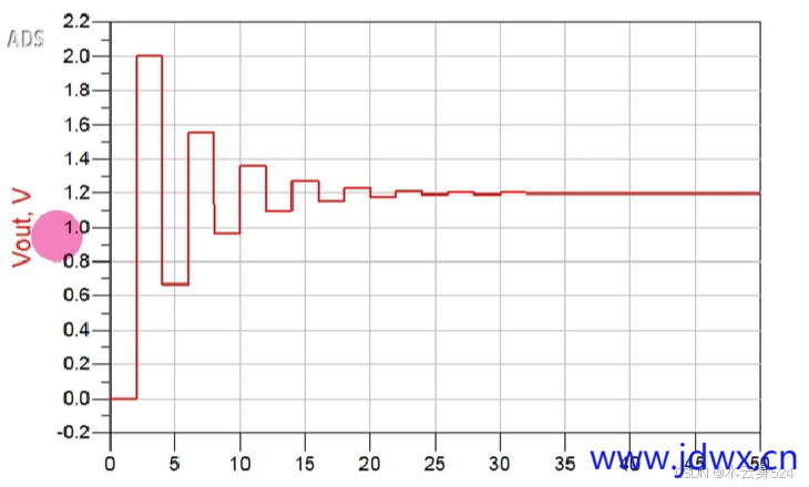

假设信号源输出电压为1.2v,输入电压首先由传输线阻抗和信号源内阻分压1v,1ns后信号到达远端,远端阻抗无穷大,反射系数为1,则产生的反射电压为1v,那么在远端测得的电压为1v+1v=2v
反射回来的1v在近端再次反射,反射电压为-0.67v,该反射电压再反射回远端,那么在远端测得的电压为2v+1*(-0.67)v-0.67v=0.67V(减两次0.67v,因为一次是近端反射的负压与远端原电压的叠加,另一次是近端反射的电压在远端发生反射系数为1的反射,该反射电压一产生就再次与远端电压叠加),以此往返从而形成振铃现象,如下图所示。

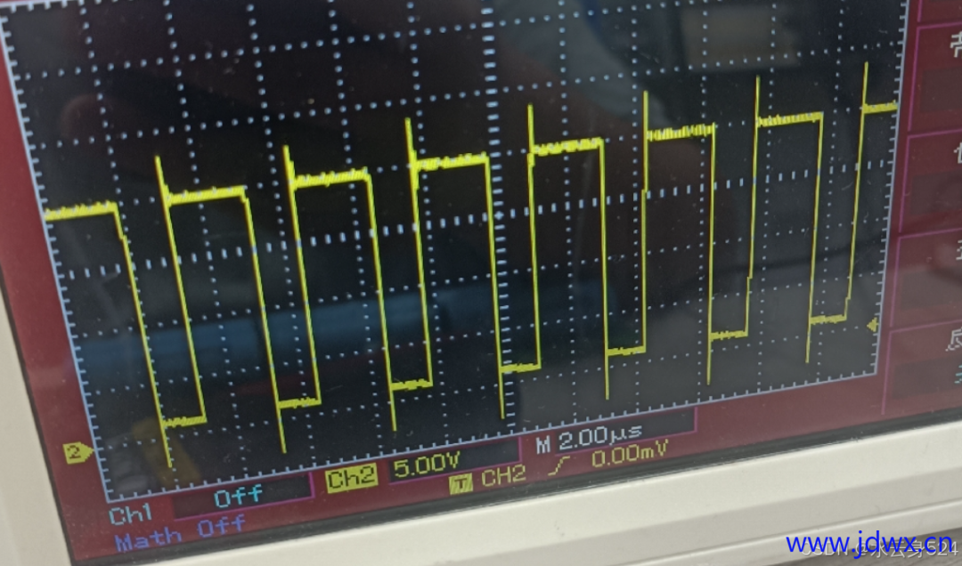

低频情况下若信号源与负载的阻抗不匹配会发生信号反射,如但由于低频信号的波长很长,传输线相当于短线,多次反射的振铃在波形图上看起来像是一个尖刺,如下左图。若把上升沿或下降沿的时间尺度拉小,就能看出振铃现象。
高频情况下阻抗匹配就要考虑信号源,传输线和负载的阻抗匹配了。当信号波长与传输线长度在一个数量级时就可能出现反射的信号未与原有脉冲信号叠加,而是与低电平叠加产生一个新脉冲,从而使通信错误,这种情况只出现在负载端并不是信号采集端的情况。所以高速信号要尤其注意阻抗匹配。

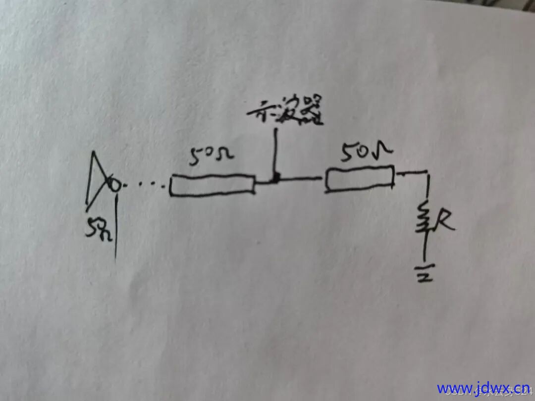

做如下图所示实验,因为信号源和传输线之间阻抗匹配,所以只有可能在传输线和负载端发生反射,且反射回近端的电压会被吸收,因此只有一次反射。
采样点到负载端的传输线为10m,信号波长为λ=c/f,其中c为光速,f在实验中为3mhz,可得λ=100m,该波的占空比为15%,即脉冲宽度为50ns,这段10m同轴线缆的时延约为25ns
下图左中右分别为负载电阻为50Ω,负载开路,负载短路的情况。
1. 负载开路时ρ=1,信号电压到采样点后经过25ns时延到负载端,信号电压全幅值反射,反射电压从负载端经过25ns后到达示波器采样点,二脉冲宽度也大约为50ns,所以等到反射电压到达采样点时,采样点的一个脉冲刚好结束,因此示波器中出现两个相邻脉冲
2.负载短路时ρ=-1,发生与负载开路时过程相同幅值相反的反射。

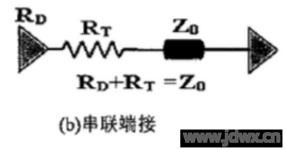

靠近输出端的位置串联一个电阻,要达到匹配效果,串联电阻和驱动端输出阻抗的总和应等于传输线的特征阻抗Z0
在通常的数字信号系统中,器件的输出阻抗通常是十几欧姆到二十几欧姆,传输线的阻抗通常会控制在50欧姆,所以始端匹配电阻常见为33欧姆电阻。例如spi信号线上串联的电阻
     当然要达到好的匹配效果,驱动端输出到串联电阻这一段的传输路径最好较短,短到可以忽略这一段传输线的影响。
   串联电阻优缺点如下:
   (1)优点
           1、只需要一个电阻;
           2、没有多余的直流功耗;
           3、消除驱动端的二次反射;
           4、不受接收端负载变化的影响;
   (2)缺点
           1、接收端的一次发射依然存在;
           2、信号边沿会有一些变化;
           3、电阻要靠近驱动端放置,不适合双向 传输信号;
           4、在线上传输的电压是驱动电压的一半,不适合菊花链的多型负载结构。
