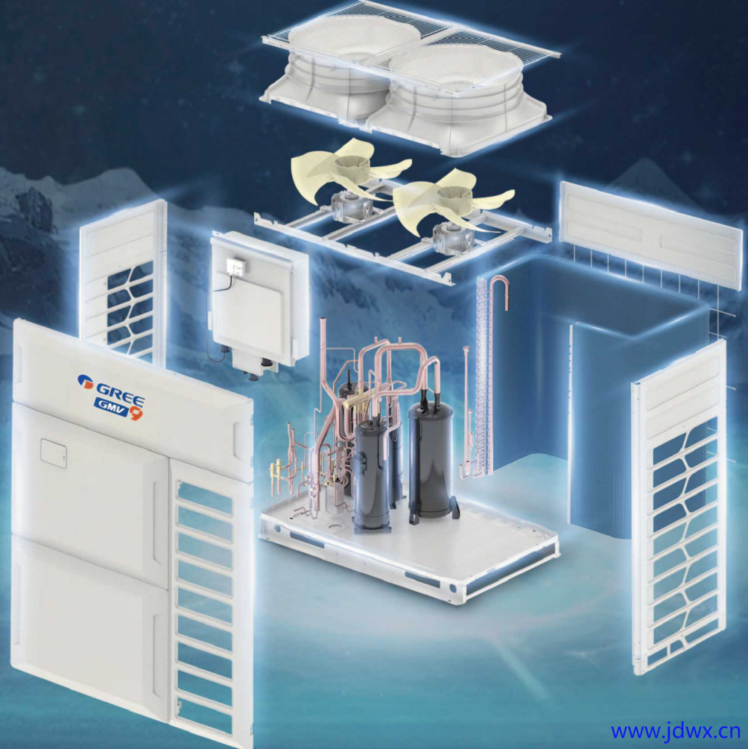

压缩机作为多联机系统的心脏,其性能直接决定整套设备的能效等级、运行稳定性与使用寿命。
格力九代多联机之所以能在行业内持续保持领先优势,核心关键在于其搭载的压缩机集成了12项精心研发与迭代优化的核心技术,每一项技术均精准聚焦性能升级、能效优化与使用体验提升。
低温增焓大容量压缩机,根据VRF特点研发,与整机完美匹配,最大程度发挥性能,提升制冷能效、低温制热能力。
以下详细科普这些核心技术的核心特点与应用优势,解读格力九代多联机压缩机如何通过技术创新,赋能多联机系统实现高效、稳定、低噪运行,从容适配各类复杂使用场景。

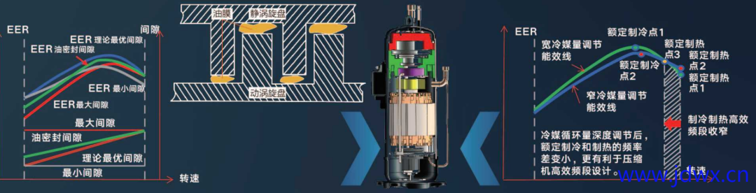

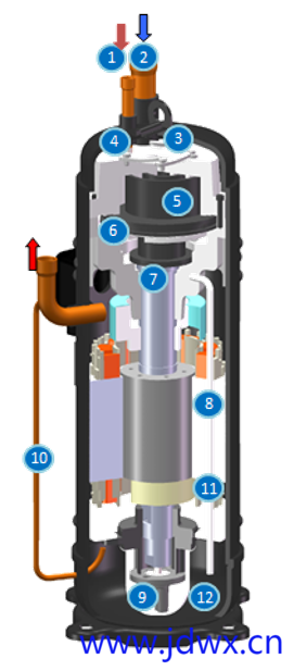

1. 喷气增焓技术:作为格力九代多联机压缩机的核心能效提升技术,其核心作用在于通过精准调控压缩循环全过程,有效降低排气温度、增强压缩动力、拓宽适用范围,避免高温环境对设备内部核心部件造成损耗,延长部件使用寿命,降低设备故障发生率。
同时,该技术可显著增强压缩机的压缩动力,打破传统压缩机在极端温度工况下的运行局限,无论是严寒地区的低温制热场景,还是酷暑地区的高温制冷需求,均能稳定输出动力,大幅拓宽格力九代多联机的适用范围,全方位提升产品综合运行性能,为整套系统的高效、稳定运转筑牢坚实基础。
2. 直接吸气技术:格力九代多联机压缩机采用专属定制化直接吸气设计,其最大优势在于吸气预热量极低、容积效率高,可有效减少吸气过程中的能量损耗,避免工质在吸气阶段出现无效过热现象,大幅提升压缩机的容积效率,确保吸入的工质能够充分参与压缩循环,最大化实现能源高效利用,减少能源浪费。
同时,设备严格优化内部结构布局,科学合理设置吸气口、喷焓口与排气口,实现工质的有序进出与高效流转,让吸气、喷焓、排气各环节衔接流畅、协同高效,进一步强化压缩机的高效运行表现,助力整套多联机系统实现节能降耗目标。
3. 泄压阀构造:针对多联机运行过程中负荷波动频繁、变压比工况复杂的行业痛点,格力九代多联机压缩机专属配备泄压阀构造,可根据设备实时运行负荷动态精准调整泄压参数,提升部分负荷能效、适配变压比工况、保护核心部件,有效提升部分负荷工况下的能效利用率,避免因负荷不稳定导致的能效损耗与部件磨损。
同时,该构造能够灵活适配不同变压比工况的使用需求,缓解变压过程中对压缩机内部核心部件的冲击,有效保护核心部件完好,持续提升产品运行的稳定性与能效水平,确保格力九代多联机在各类复杂工况下均能长期稳定运行。
4. 喷气管单向阀设计:聚焦压缩机运行中的振动与噪音痛点,格力在九代多联机压缩机喷气管处采用专属单向阀优化设计,专门针对喷气关闭瞬间产生的压力脉动问题开展精准优化,缓冲压力脉动、降低喷气管振动与运行噪音
该设计可有效缓冲压力冲击,快速削弱喷气管的振动幅度,减少振动对设备内部部件的磨损,延长部件使用寿命,同时有效抑制振动产生的噪音,让压缩机运行更平稳、更静谧,进一步提升格力九代多联机的使用体验与运行可靠性。
5. 优化非对称涡旋线:格力突破传统涡旋线设计瓶颈,为九代多联机压缩机采用新型优化非对称涡旋型线,通过精准测算与优化涡旋结构参数,降低泄漏损失、减少无效过热、适配APF工况、提升压缩效率,有效降低工质在压缩过程中的泄漏损失,减少吸气无效过热现象,大幅提升工质利用率,杜绝能源浪费。
该新型涡旋型线更适配APF(全年能源消耗效率)工况要求,可显著提升压缩机的压缩效率,助力格力九代多联机实现全季节节能降耗的核心目标,精准契合当下绿色节能的发展趋势与用户的节能需求。
6. 中间压力伺服机构:依托格力精准的压力调控核心技术,九代多联机压缩机搭载的中间压力伺服机构可实时监测压缩机的运行压力,根据工况变化动态调整中间压力参数,实现轴向柔性控制、优化涡旋盘啮合、延长设备寿命
这种柔性调控方式能够精准优化动定涡旋盘的啮合间隙,减少部件之间的摩擦磨损,降低能量损耗,既有效提升了压缩机的运行性能,又延长了设备的整体使用寿命,增强格力九代多联机压缩机长期运行的可靠性,降低后期维护成本。
7. 高可靠性轴承:轴承作为压缩机的核心转动部件,其性能直接影响设备的稳定性与噪音表现。格力九代多联机压缩机采用全滑动轴承设计,兼具高可靠性与优异噪音体验,兼具优异的承载能力与耐磨性能,可有效应对长期高频运行带来的损耗,从容抵御各类复杂工况的考验,确保压缩机的高可靠性与长使用寿命。
同时,全滑动轴承的专属设计可进一步优化运行噪音,减少转动过程中的摩擦噪音,让压缩机运行更安静,适配对运行噪音要求较高的商用、家用等各类场景,提升用户使用舒适度。
8. 插入式集中卷电机:电机作为压缩机的动力源泉,其效率直接决定压缩机的整体性能表现。格力为九代多联机压缩机专属搭载插入式集中卷电机,通过优化线圈结构设计,减少铜损、提升效率、支持无级变频、拓宽能力范围,大幅降低线圈高度,有效减少铜损产生,让电机运行效率更高、消耗电流更小,实现节能与高效的双重提升。
同时,该电机支持0~420Hz无级变频运转,可根据实际使用需求灵活调整输出能力,大幅拓宽压缩机的能力范围,适配不同负荷场景的使用需求,让格力九代多联机既能满足大负荷制冷制热需求,也能在低负荷工况下保持高效运行,兼顾高效与灵活。
9. 容积式齿轮油泵:为保障压缩机各核心部件的顺畅运转,格力九代多联机压缩机配备容积式齿轮油泵,其核心优势在于供油稳定、适配高低频工况、过滤杂质、提升可靠性,可确保压缩机在高低频不同运行工况下,均能为各核心部件提供充足的润滑油量,有效减少部件摩擦磨损,提升压缩机的运行可靠性。
同时,油泵自带高精度滤网,可有效过滤润滑油中的杂质与污染物,确保供油清洁,避免杂质磨损内部部件,全方位保护设备安全稳定运行,进一步降低后期维护成本。
10. 动态油平衡构造(日立专利):针对多台压缩机并联使用的大型商用场景,格力九代多联机压缩机引入日立专利动态油平衡构造,通过专用油平衡管实现并联压缩机油量的动态平衡,保障多台压缩机并联运行的稳定性与一致性,有效避免单台压缩机出现缺油运转或积油过多的问题,确保多台压缩机协同运行的稳定性与一致性。
该技术进一步拓宽了格力九代多联机的应用场景,完美适配大型商场、写字楼、酒店等需要多台多联机协同运行的规模化使用需求,保障整套系统高效协同运转。
11. 内部油循环构造:格力九代多联机压缩机采用闭环内部油循环构造,实现润滑油的循环高效利用,减少过热损失、降低吐油率、提升效率与可靠性、减少维护频次,有效减少润滑油在循环过程中的过热损失,降低吐油率,既提高了润滑油的利用率,避免资源浪费,又能减少润滑油对制冷系统的影响,进一步提升压缩机的运行效率与整体可靠性。同时,闭环循环设计可减少设备维护过程中的润滑油补充频次,降低用户的使用成本与维护工作量。
12. 高压腔结构:聚焦压缩机运行中的噪音与振动优化,格力九代多联机压缩机采用高压腔结构设计,凭借其大排气缓冲容积,缓冲气流冲击、降低气流噪音与设备振动,有效缓冲排气过程中的气流冲击,抑制气流紊乱现象,大幅降低运行时的气流噪音与设备整体振动。该设计让格力九代多联机压缩机在高效运行的同时,更平稳、更静谧,既能适配商用场景的低噪音需求,也能满足家用场景的舒适度要求,全方位提升用户使用体验。
