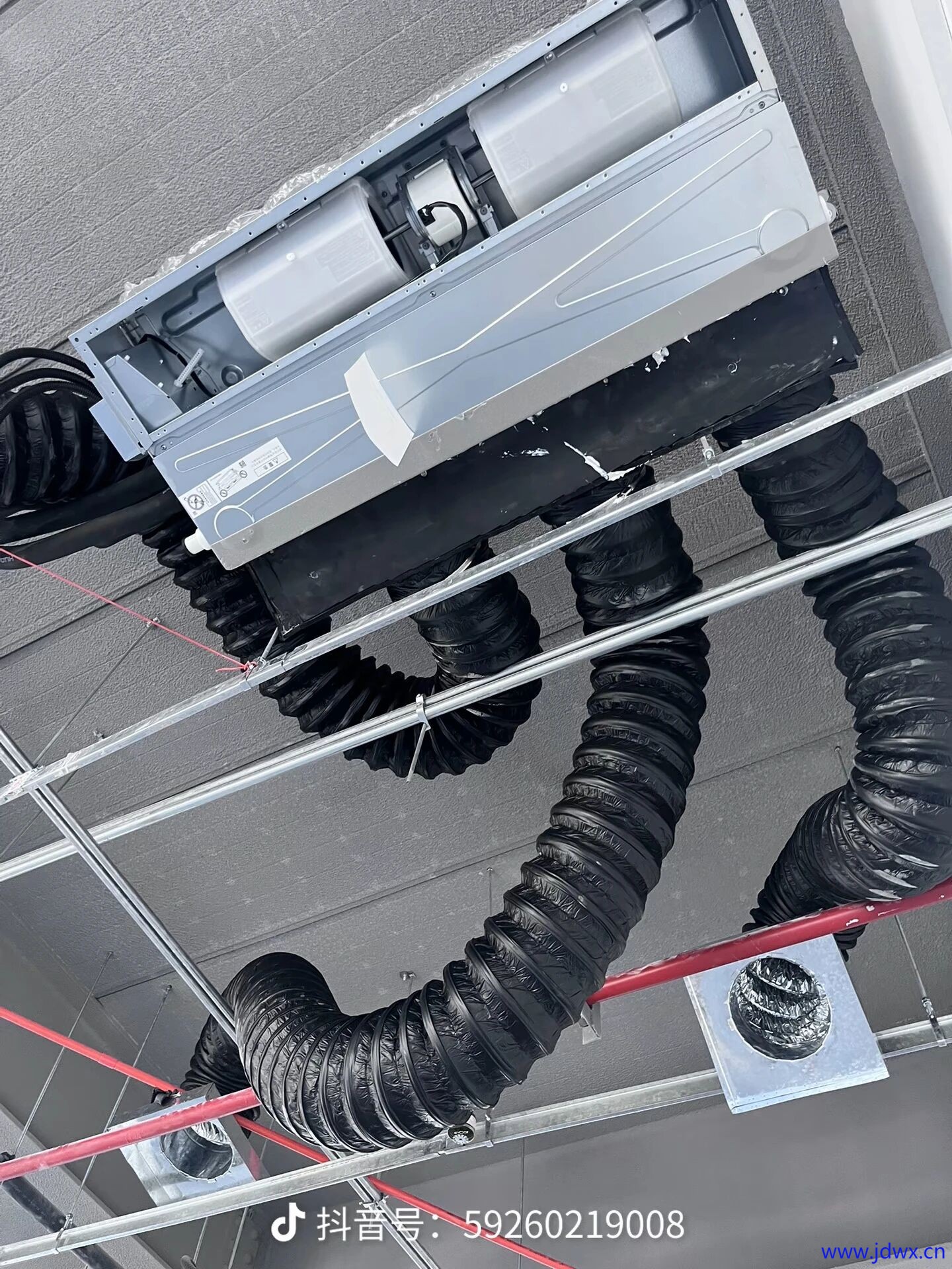

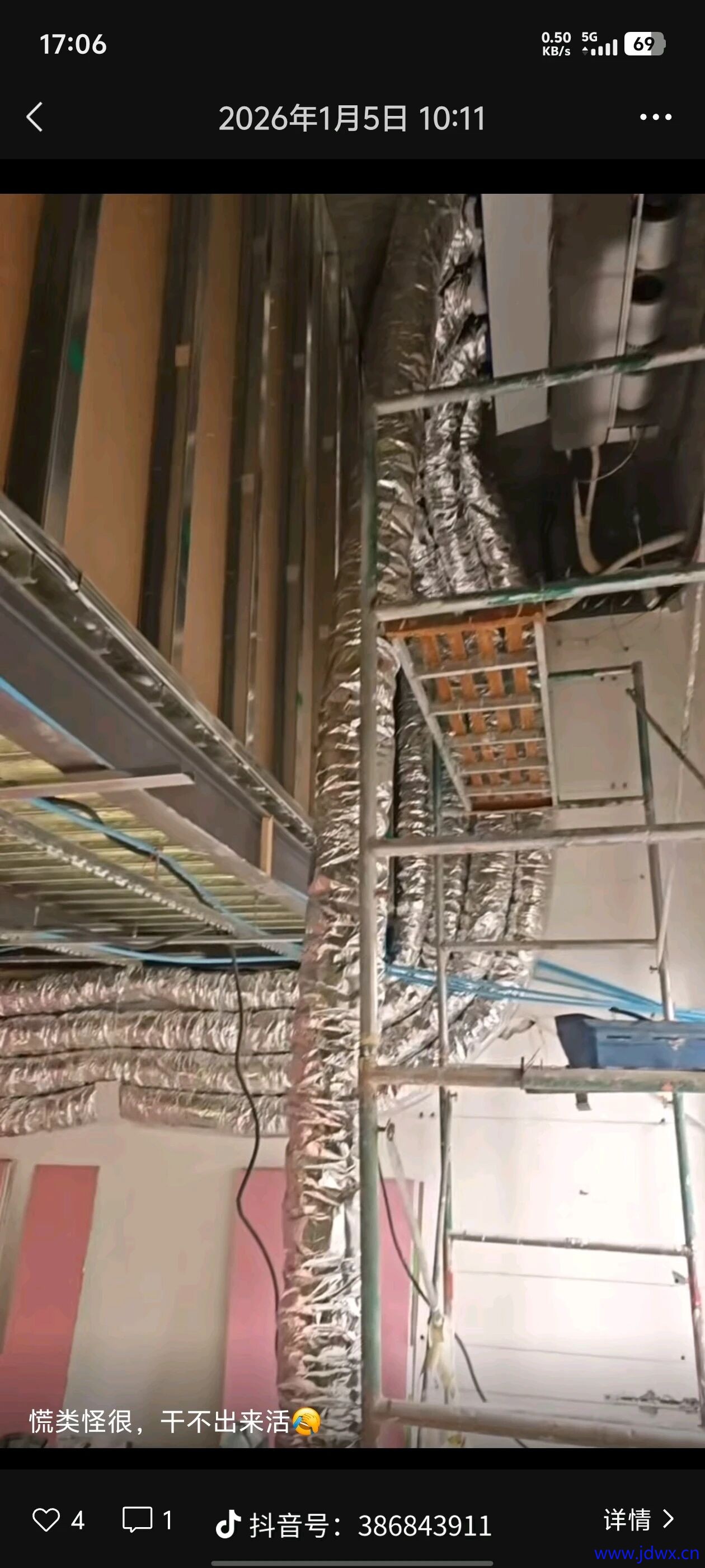

更关键的是,软风管无需复杂的裁剪、焊接与密封工艺,两名工人一天就能完成几十米安装,而硬风道的测量、加工、吊装至少需要五倍工时。在人工成本日益上涨的当下,施工方更愿意选择这种"省时省力"的方案,哪怕知道会影响空调效果。部分不良商家甚至将"软风管安装"包装成"灵活适配"的卖点,误导业主忽视长期使用风险。
二、施工妥协:为适配装修的"权宜之计"
装修现场的复杂环境,也让软风管成了不少师傅的"无奈之选"。风管机安装往往需要配合吊顶高度与梁柱结构,硬风道转弯、穿墙时需要精准预留尺寸,一旦与水电管线冲突,就得重新调整设计,甚至可能压低吊顶影响美观。而柔性风管可随意弯曲、穿墙,能轻松避开障碍物,尤其适合老房改造、精装房二次装修等空间受限的场景。

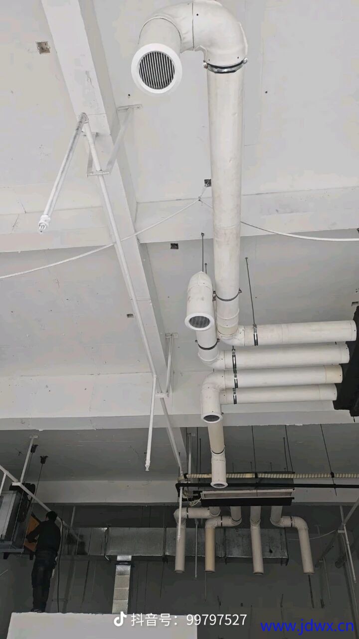

更值得注意的是,PVC管替代风道的做法也源于类似的妥协。部分施工方为了减少梁上开孔难度(PVC管管径较细,不易打到钢筋),或是利用现场剩余的排水管材,直接将PVC管作为送风通道。但这种做法完全违背风道设计原理——PVC管内壁虽光滑,却缺乏保温性能,且接头处用胶水粘结,不仅存在环保隐患,还会导致风量分配不均,远端房间几乎无风可达。

软风管的滥用,还源于行业内外的认知误区。不少施工师傅存在"能出风就行"的侥幸心理,认为只要风管连通,空调就能正常工作,却忽视了风阻对系统的影响。根据国家《通风与空调工程施工规范》(GB50738-2011),柔性风管的安装长度应小于2米,且不得有死弯或塌凹,可实际施工中,9-10米的超长风管随处可见。
这些师傅未必不知道风险,但在用户"尽快完工"的催促下,往往放弃规范操作。而普通用户对风道材质缺乏认知,选购时只关注空调机型与价格,忽略了安装细节的重要性,直到出现故障才恍然大悟。
更有甚者,将软风管的"静音优势"(柔性材质能吸收部分震动)当成亮点,却不知其内部褶皱会增加风阻,长期使用后积尘堵塞,反而会让风机负荷飙升,噪音越来越大。

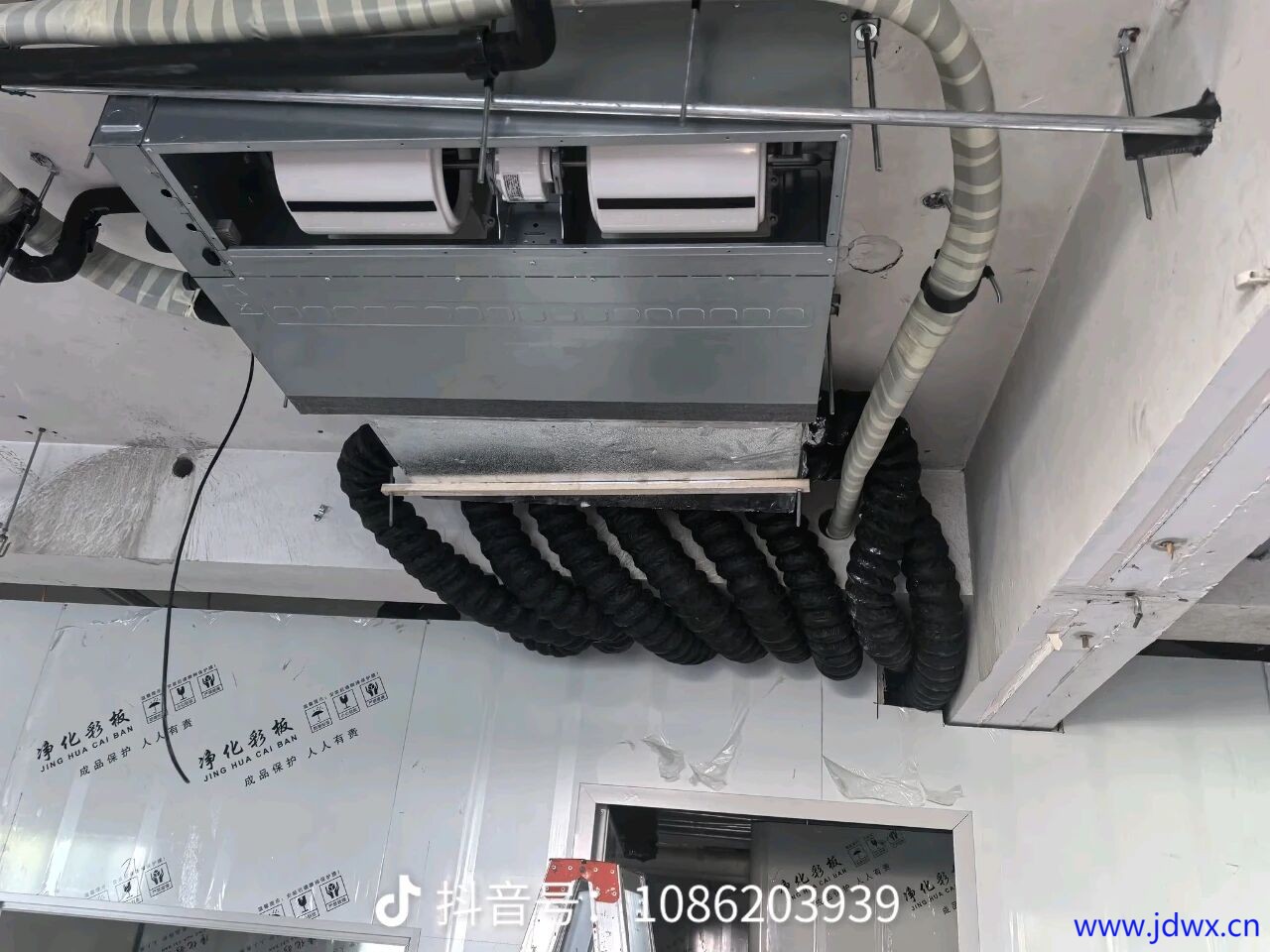

滥用的代价:压缩机的"慢性自杀"

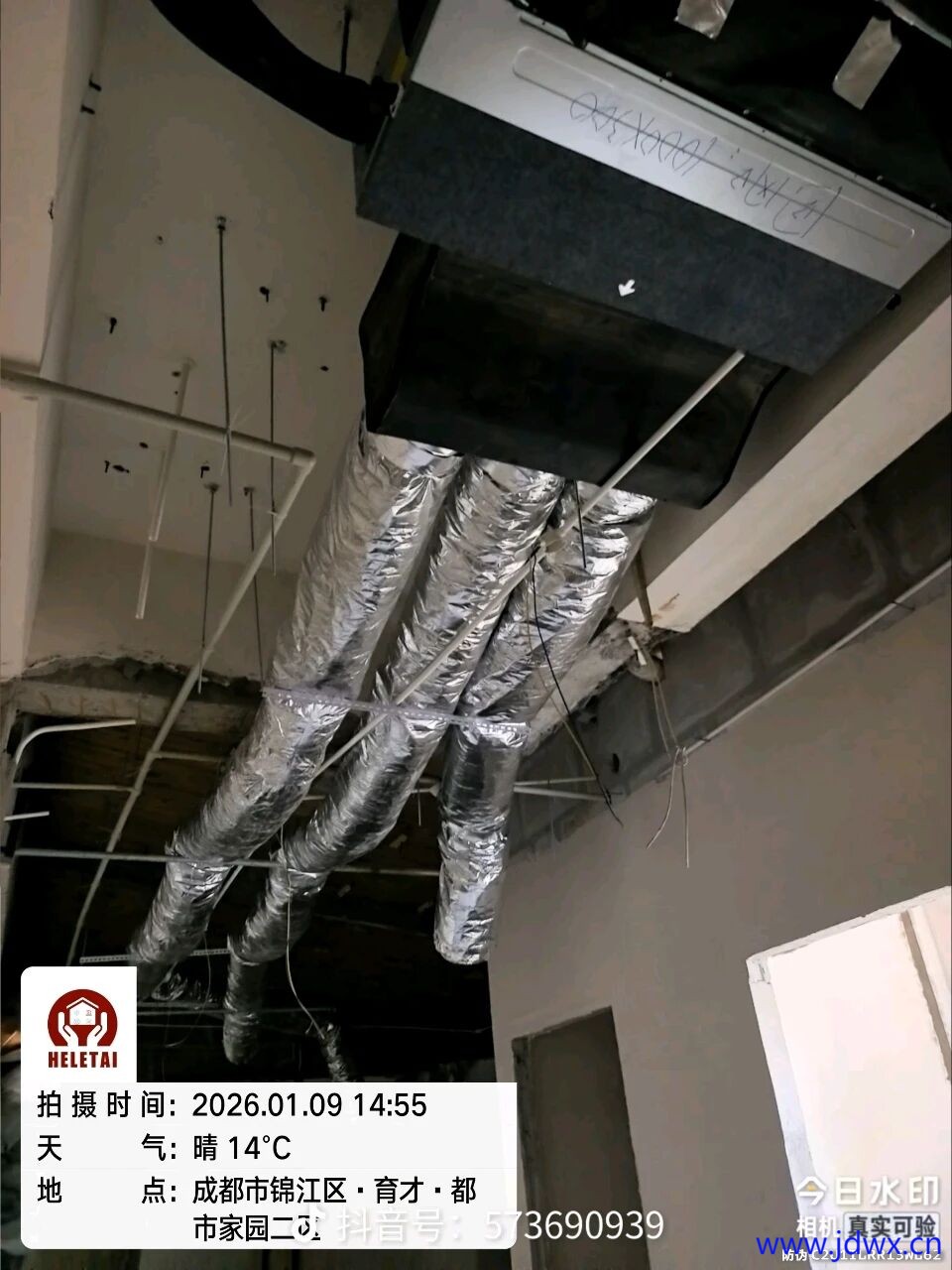

看似省钱省事的选择,实则在透支空调的使用寿命。柔性风管的风阻是硬风道的3-5倍,每米会消耗12Pa左右的机外静压,五匹风管机的额定静压根本无法支撑9-10米长的软风管送风需求。为了达到设定风量,压缩机必须持续高负荷运转,导致排气温度升高;而PVC管缺乏保温,夏季易产生冷凝水,冬季则会降低换热效率,这些都会直接触发E1E4H3等保护故障。
长期下来,压缩机将面临"慢性自杀":高压保护频繁启动会加速部件老化,排气高温会劣化冷冻油性能,过载运行则可能导致压缩机烧毁。维修数据显示,使用超长软风管或PVC风管的风管机,压缩机故障率比规范安装的机型高出70%,且维修成本极高——更换一次压缩机的费用往往超过当初节省的材料成本。
规范安装:别让风道毁了一台好空调

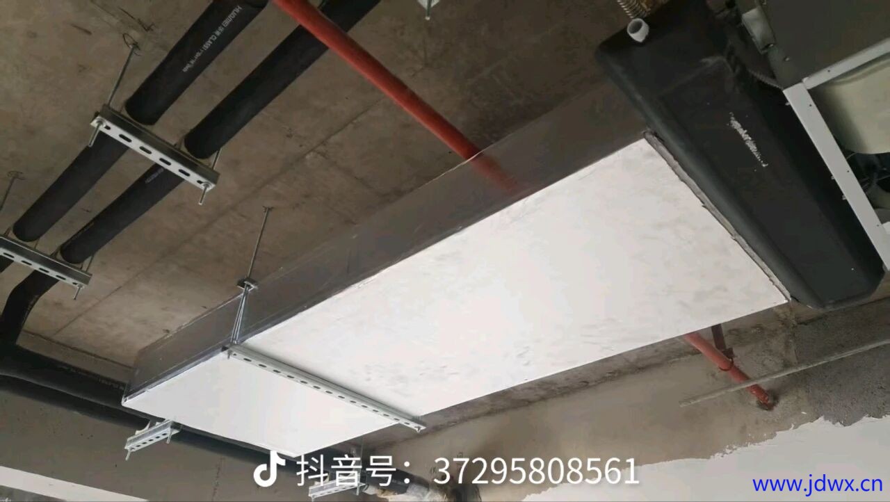

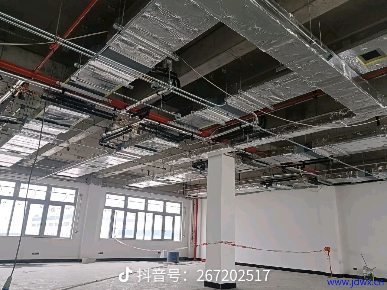

作为暖通行业从业者,必须明确:风道是风管机的"呼吸通道",其重要性不亚于压缩机。正确的安装方式应遵循"短、直、畅"原则:优先选择复合风管或镀锌钢质硬风道,确保漏风率低于3%;若确需使用柔性风管,长度不得超过2米,且需用卡箍紧固,避免塌凹;严禁用PVC排水管替代专业风道,若空间受限,可选择PE风管等环保适配材质。
对于用户而言,装修时应提前与施工方明确风道材质与安装标准,并将相关要求写入合同;验收时可现场测试出风口风量,若远端风口风量明显不足,大概率是风道存在问题。
