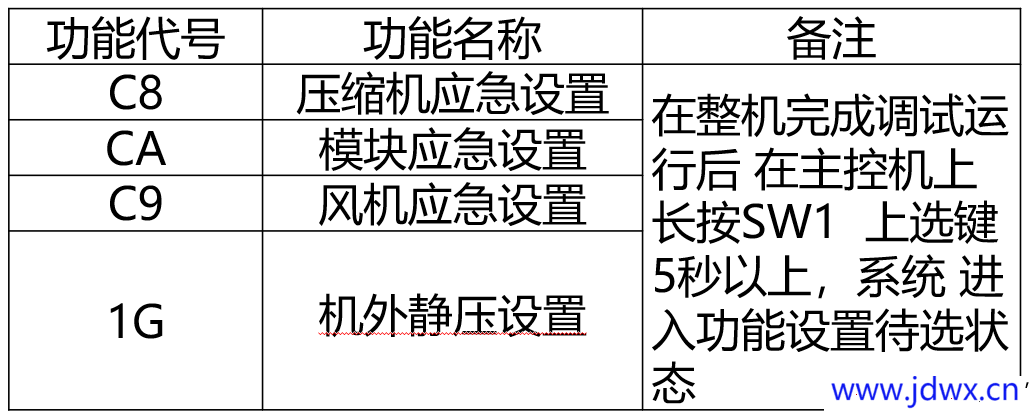

11.调试时,室外机组的前面板必须完全封盖上,压力表和口袋精灵数据线从底部拉出来,否则会影响正常调试的压力和排气温度,机组检测的数据不准,会误判。
12.室外机在上电状态下,根据工程室外静压的设计要求,外机连接有导风罩的提高室外机风压,可以调到30-110pa,没有接风道不用调节,对机组设置相应的静压模式一定要准,不能太大,静压太高,也就是风速高,同时风噪也会增加,客户不一定能接受。

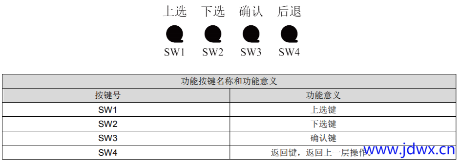

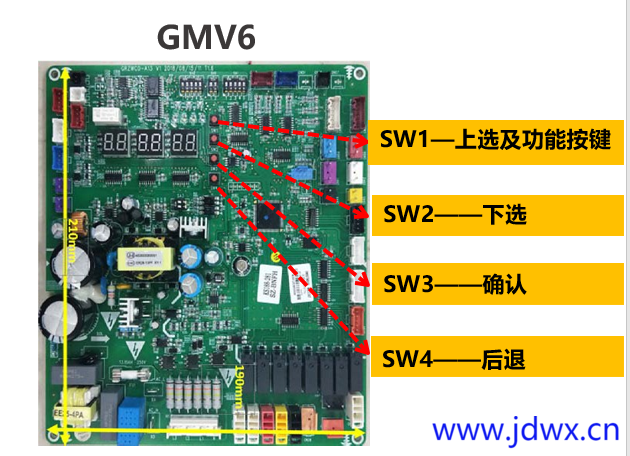

1、主板调试:多台外机并联成一个制冷系统,在主控机上,长按SW3键5秒以上进入机组调试功能无需人工操作,自动进入第一步,模块数码管显示db  01 OC,从机不用操作和调试,只要动主外就可以了。

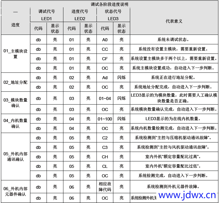

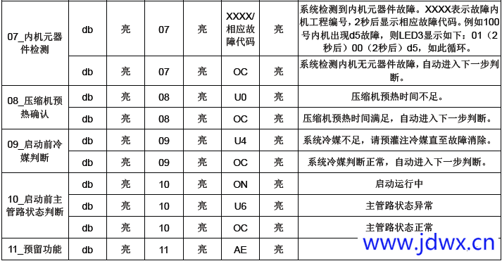

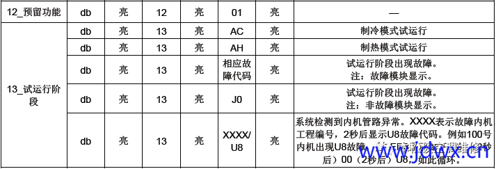

调试进度说明
9859ad6e851b8f05699c03ce34893c33.png 到第六步必须手动操作,按一下SW3确认键,进入下一步

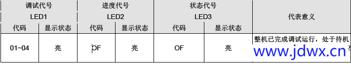

主模块显示如下时,整机已完成调试,处于待机状态。
9fc6c26b3cc1e2bf3a4a4f594a9ffc1d.png 进入调试状态后,在以上调试完成之前,长按SW1上选键和SW4返回键5秒以上,进入无线控器调试模式状态,此时不再检测线控器与室内机之间的通讯状态。
