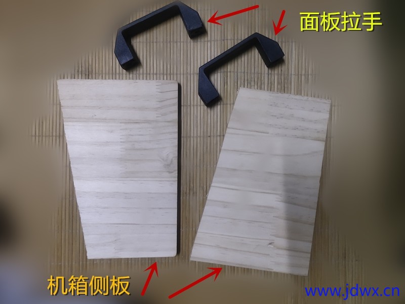

不少爱好者将车机(车载音响)改造为桌面音响使用。其机箱可以在淘宝买成品,这里介绍一种低成本的DIY自制方法。

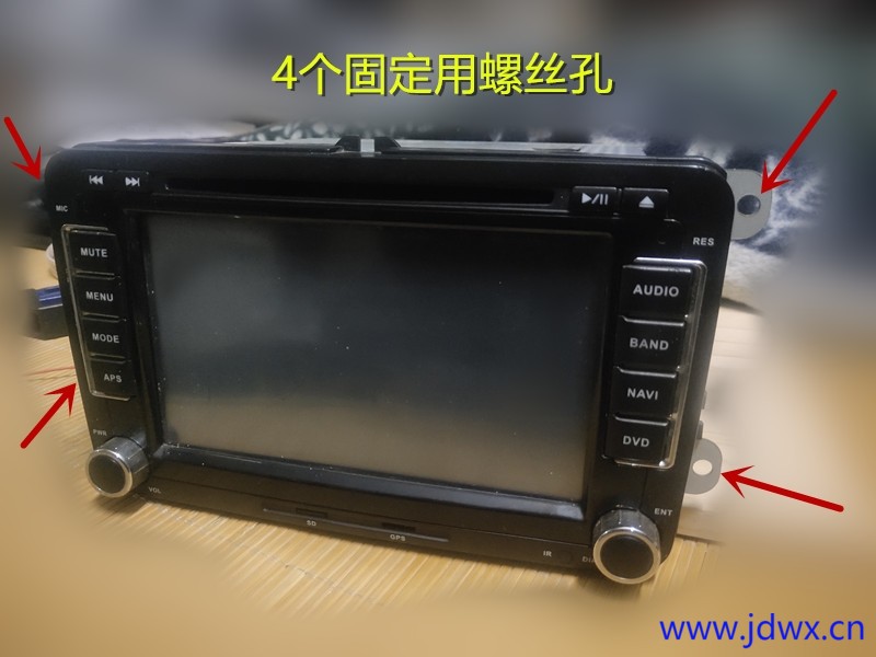

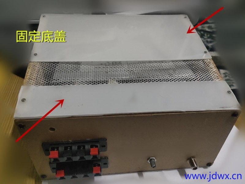

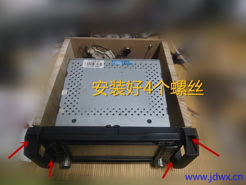

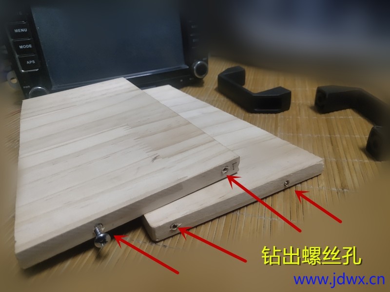

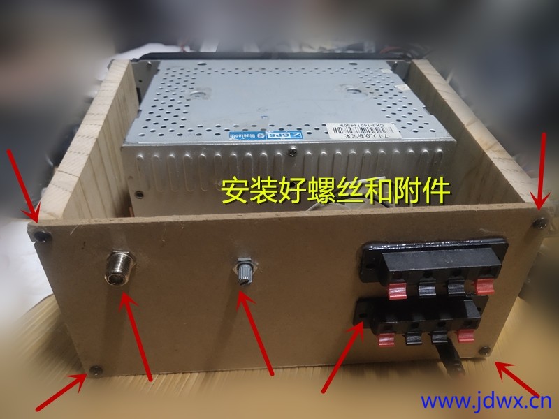

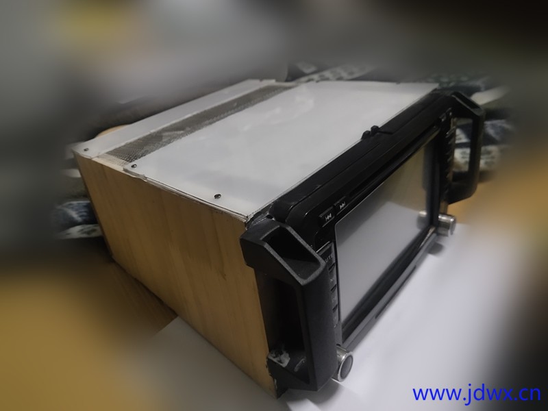

4. 量好尺寸,在后板上钻出收音天线孔,低音炮音量电位器孔,左右声道音箱线夹孔,低音2声道音箱线夹孔,电源插座孔。 4 IMG_20260118_223401.jpg

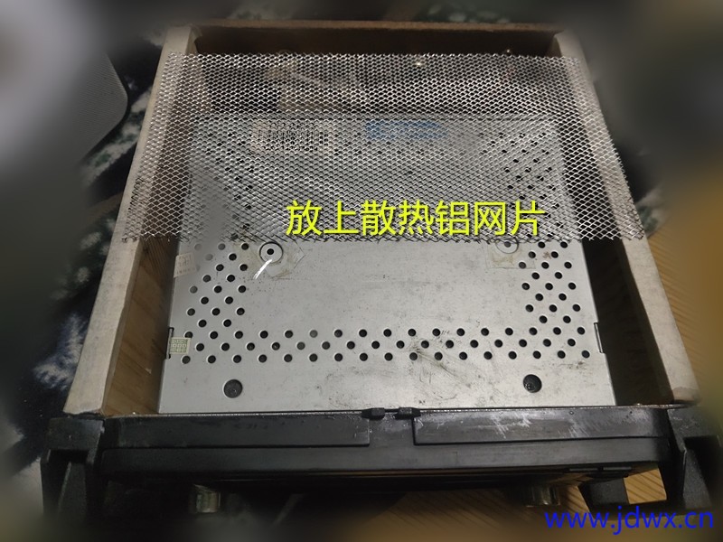

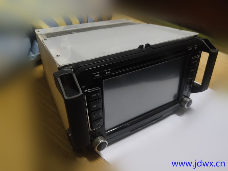

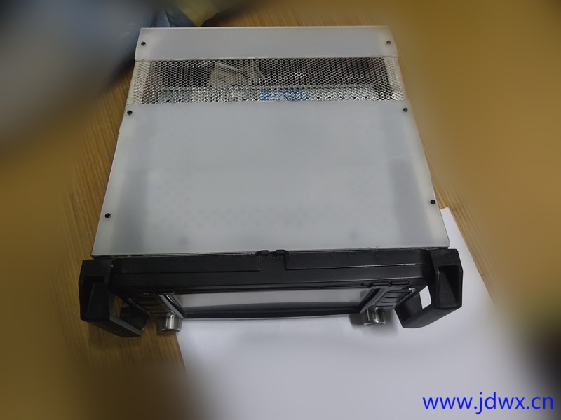

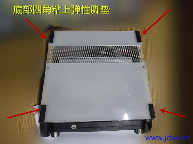

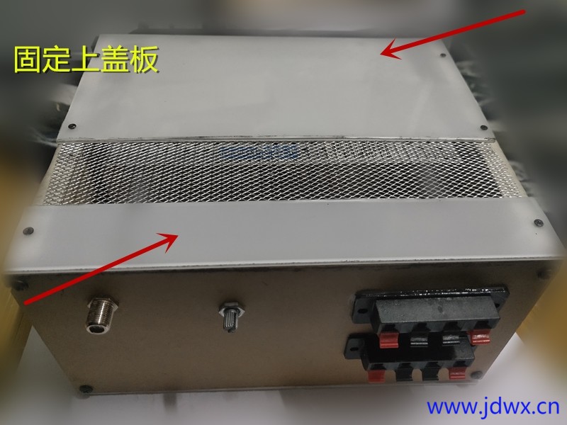

8. 在机箱底部放上铝网片,将塑料下盖板用螺丝固定好。在下盖板的四角粘上弹性脚垫。 8 IMG_20260120_153204.jpg 9 IMG_20260120_154534.jpg 10 IMG_20260120_155757.jpg
