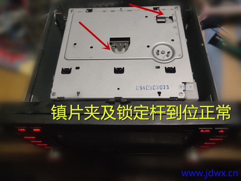

   一台车行键车机,其DVD机芯读碟功能时好时坏。机芯不正常时,放入DVDCD碟片,机芯会发出咔咔噪音:有时机芯噪音发出几秒后,碟片尚能读出;有时机芯噪音发出几十秒,碟片也不能读出,直至机器显示无碟。而按进出仓按键,机芯出碟动作一直很顺畅。 1 IMG_20260107_000552.jpg 2 IMG_20260106_235031.jpg 3 IMG_20260106_235912.jpg 4 IMG_20260106_235902.jpg

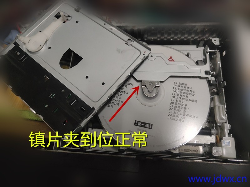

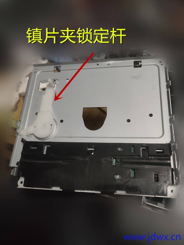

拆开机器,观察DVD机芯镇片夹就位正常。在机芯发出噪音时仔细听音,声音来自用于锁定镇片夹的推杆的传动装置。一般来说,机芯到位,镇片夹到位正常后,用于锁定镇片夹的推杆的传动装置也应该停止动作。机芯应该有一个到位检测信号告知CPU机芯已经到位,然后电机停止运转,传动装置不再动作。

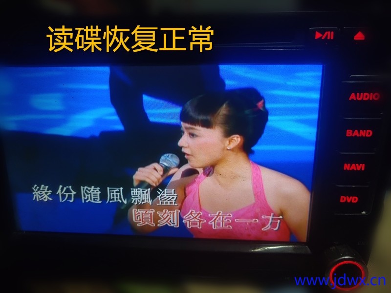

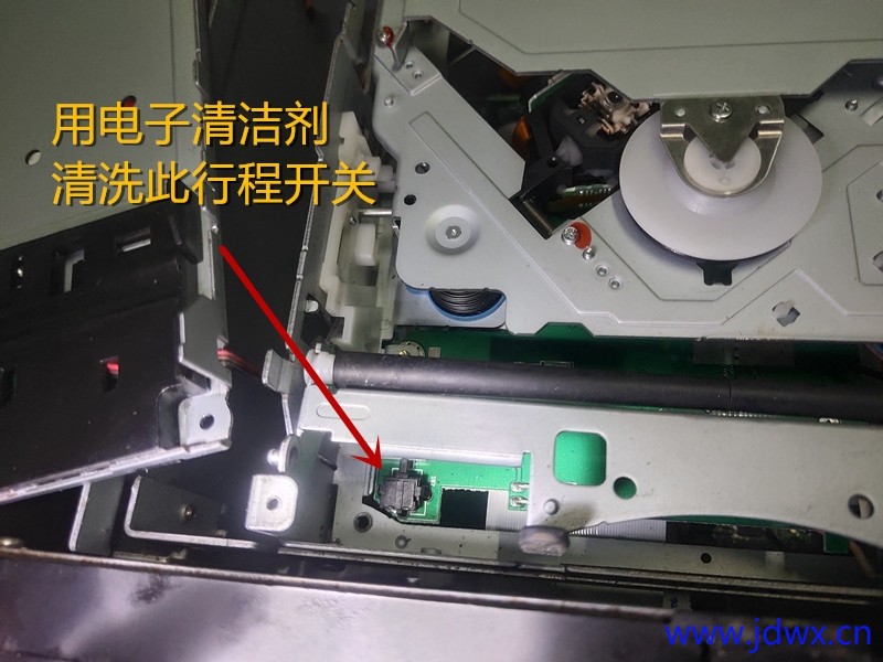

仔细检查,发现在吸入式机芯的滚轮下面有个行程开关,而且机芯到位的话,该开关接点应该闭合。用电子清洁剂清洗该开关并按压开关多次,以清除氧化层。再开机试验,车机放入DVDCD碟片时,机芯不再发出咔咔噪音。机芯也能在进碟几秒后读出碟片内容。至此,故障修复。 5 IMG_20260106_235226.jpg 6 IMG_20260107_005023.jpg
小结:由于机芯到位检测开关接点接触不良,造成无到位信号告知CPU,故传动机构在机芯到位后仍然不停动作而发出噪音;而无到位信号告知CPUCPU也不控制激光头读碟,所以也造成机器无法读出碟片内容。
