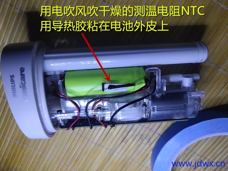

怀疑测温电阻NTC漏电。割开锂电池包皮,取出测温电阻NTC,手摸NTC及引线感觉潮湿,估计是这个原因引起故障。用电吹风给测温电阻NTC加热吹干燥,几秒钟时间测温电阻NTC的阻值立即升高了。 6 IMG_20260122_180922.jpg

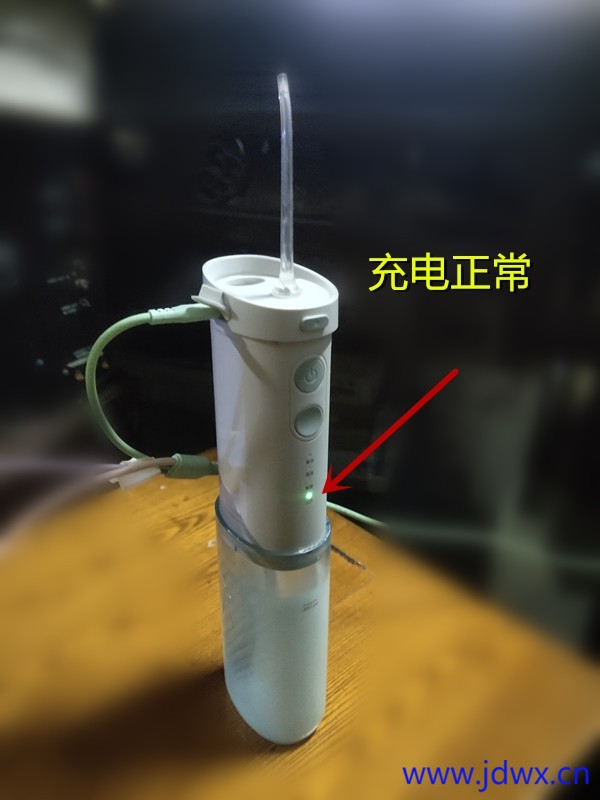

为了不使得测温电阻NTC在电池包皮的密闭环境下潮气难以散发,在电池表皮上粘一片导热双面胶(修电视机粘led灯条用的导热胶带),将测温电阻NTC粘在导热胶带表面上。 7 IMG_20260122_192741.jpg 再将测温电阻NTC引线接回主板,在不充电,不开机的情况下, NTC两端电压能长时间保持在0.8-0.9V左右(67度温度时),不再在短时间内降低。按电源键给机器开机,电机运行时间变得很长,电机不再只运行两三分钟时间就停止工作了。给机器接上USB 5V电源给锂电池充电,锂电池电压也在慢慢升高,直至充足电量,绿灯熄灭。机器不再只充电两三分钟时间就停止充电了。

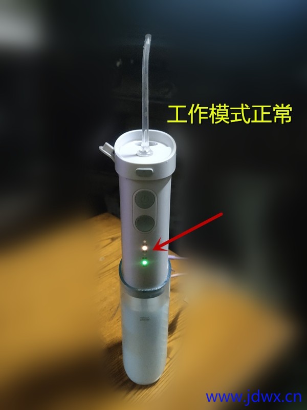

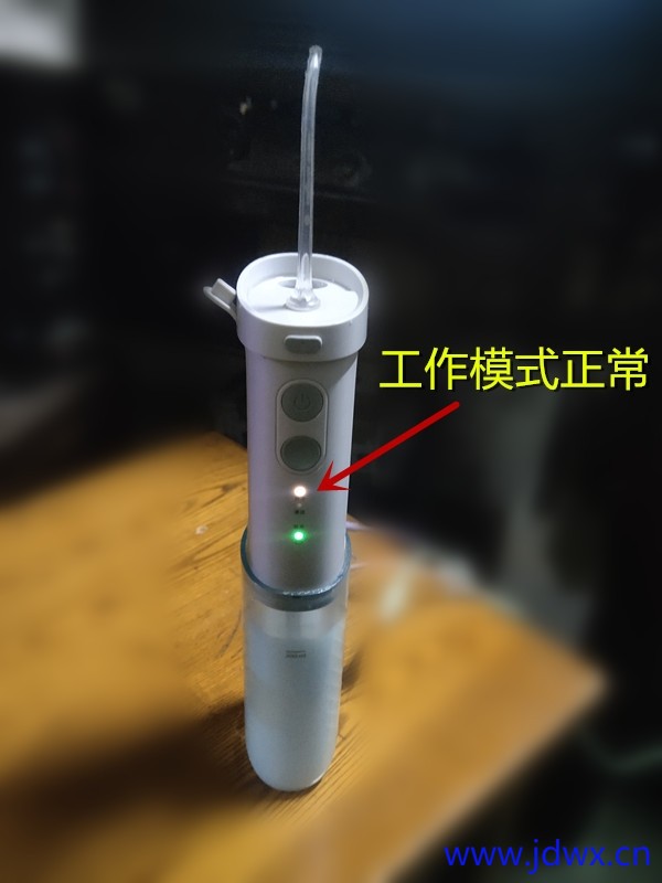

将原故障机改动的电阻值恢复原样,将故障机2锂电池及其测温电阻NTC接到原故障机主板上,原故障机的工作及充电也完全正常。至此,维修成功。 8 IMG_20260122_201248.jpg 9 IMG_20260122_201322.jpg 10 IMG_20260122_201332.jpg
