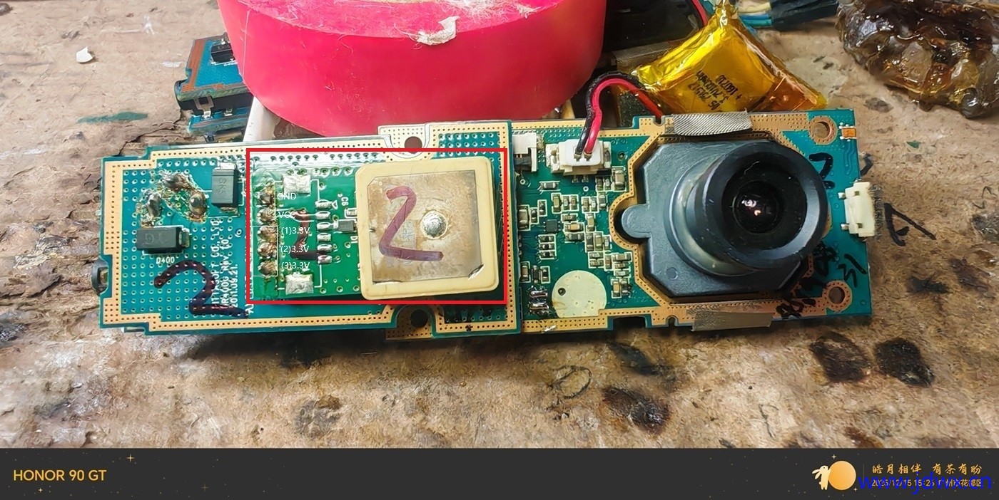

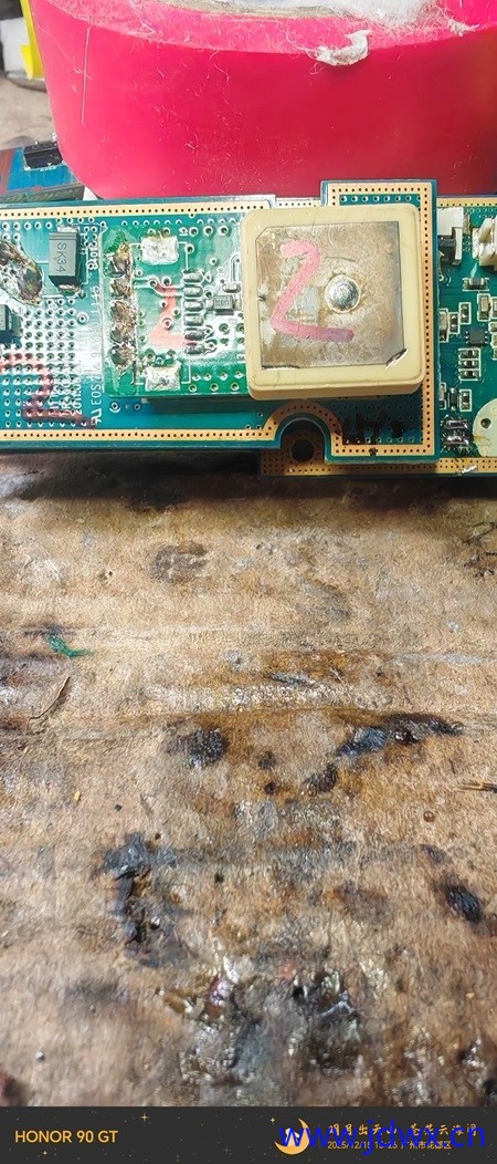

朋友发来的一个行车记录仪,开机发现不能GPS定位,测量GPS模块4脚VCC5V供电正常,各脚 电压如图。红框内是GPS模块。用示波器测量方框中的三个引脚,只有2号脚 有波形,1、3脚 只有电压没有波形。这种通信是SPI方式?我记得SPI是可以省略SS片选的。GPS芯片是SKYTRAQ S600R-L,网上也查不到规格书。大家帮我找一下。请多多指教。谢谢

 楼主| 发表于 2025-12-16 19:54:44 | 显示全部楼层
下午把记录仪放在路边,专门拉了一条线为它供电,结果还是一样没有GPS信号。应该是GPS模块与主板的通信出问题了。我用另一个记录仪带GPS的,即使在我的铁皮房子内也定位准确。明天翻出那个中控,试试室内的GPS,看看能出几个卫星。我记得疫情前,修过几个中控,室内可以搜索到8个卫星的。

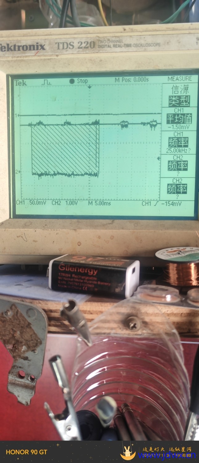

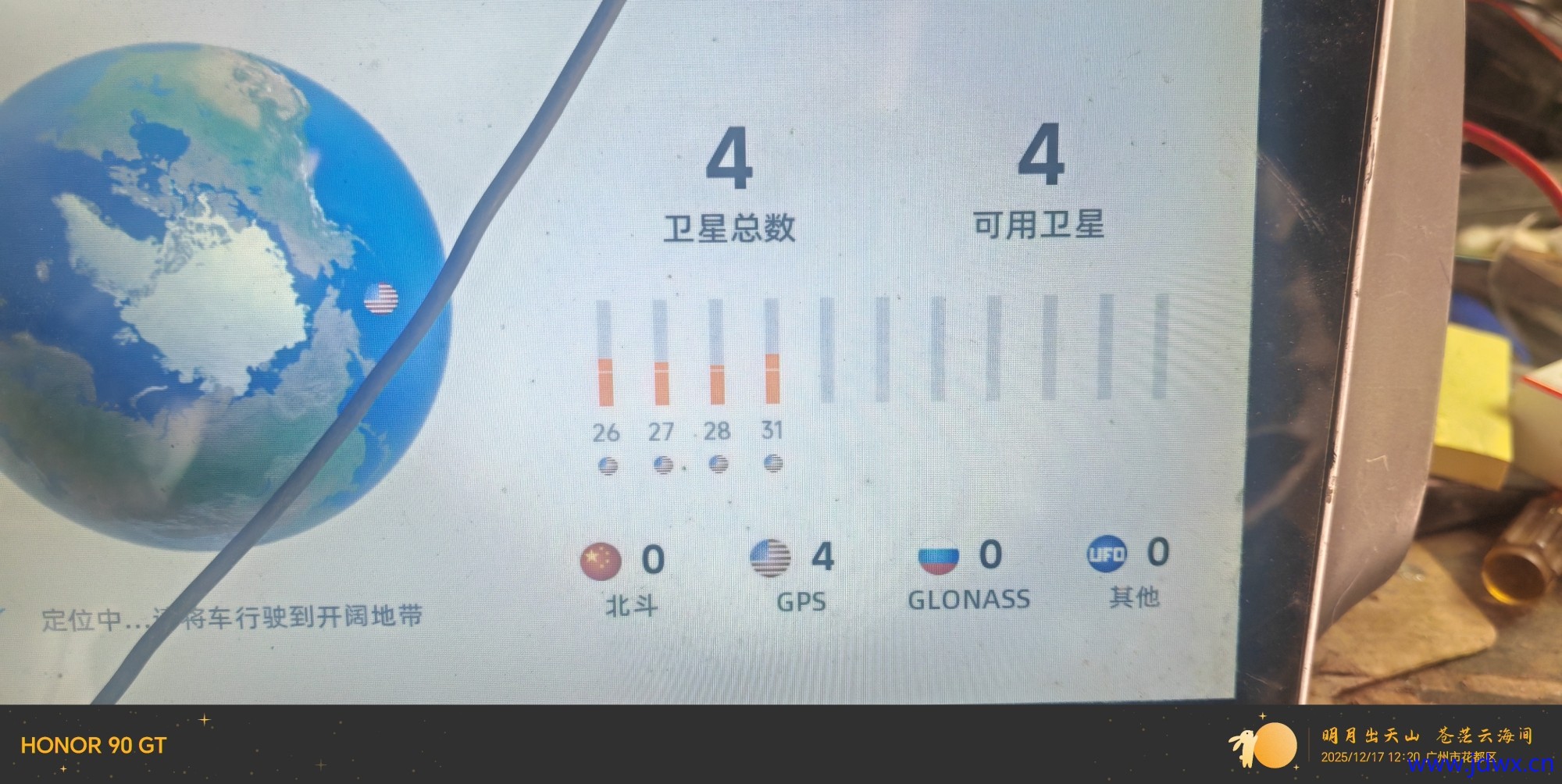

 楼主| 发表于 2025-12-17 11:55:08 来自手机 | 显示全部楼层
下面是TX的波形

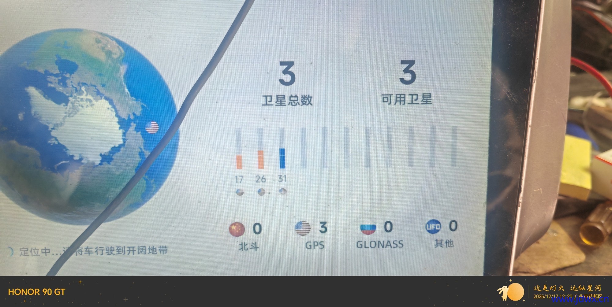

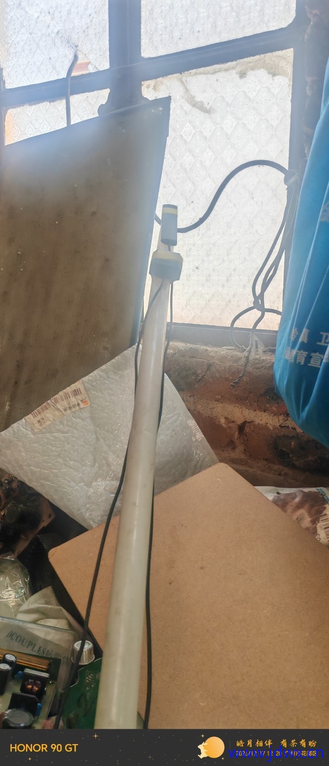

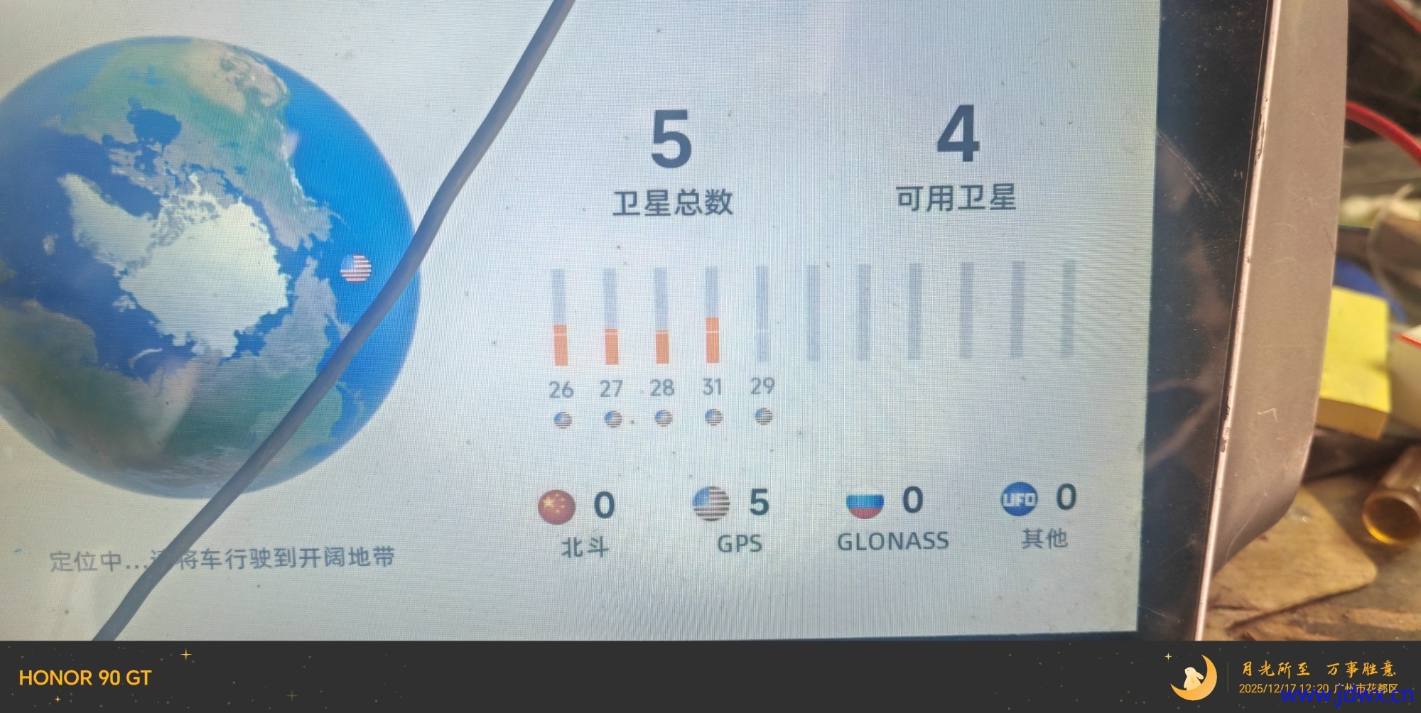

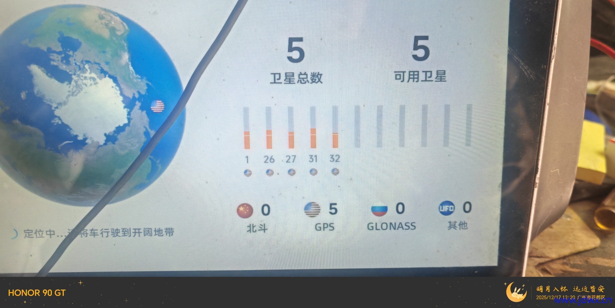

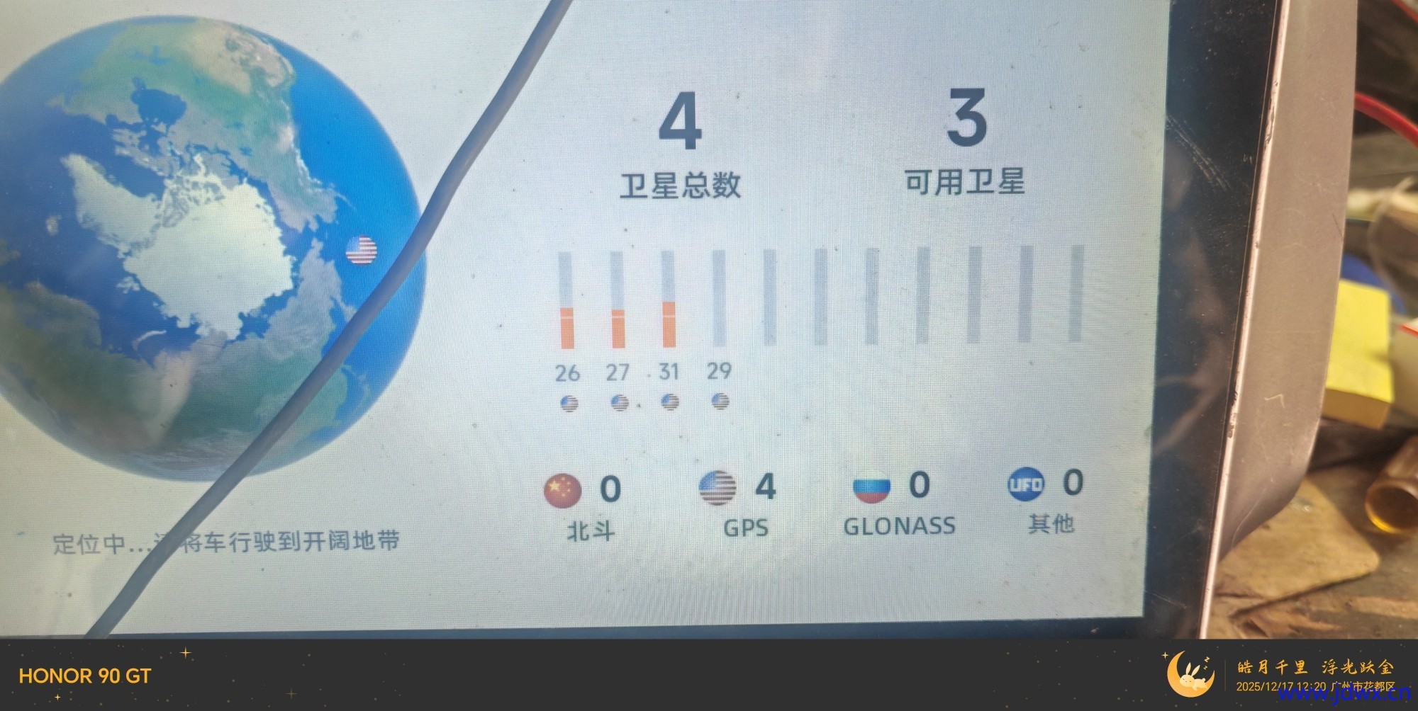

 楼主| 发表于 2025-12-17 12:22:48 来自手机 | 显示全部楼层
江中维修 发表于 2025-12-17 11:55
下面是TX的波形
GPS天线就放在室内窗子旁边,也可以用的
