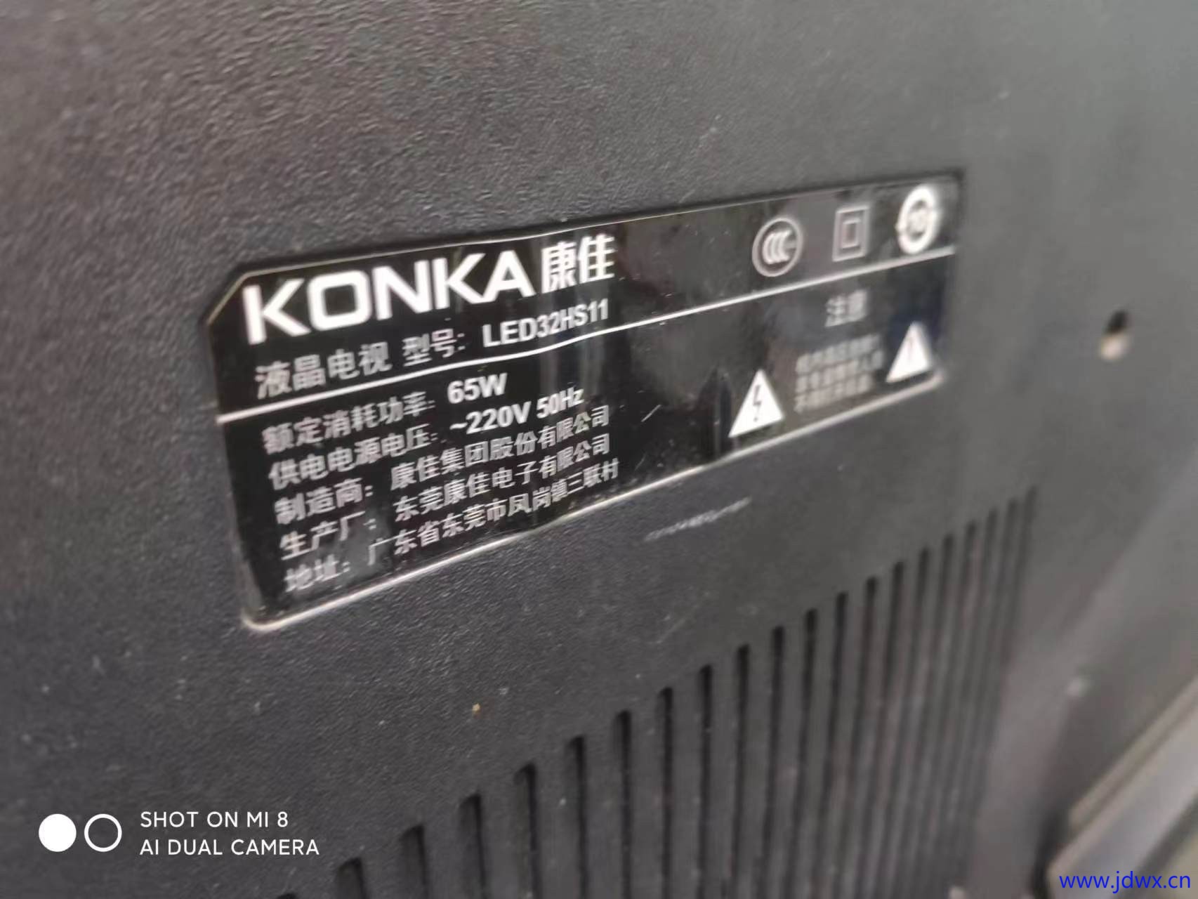

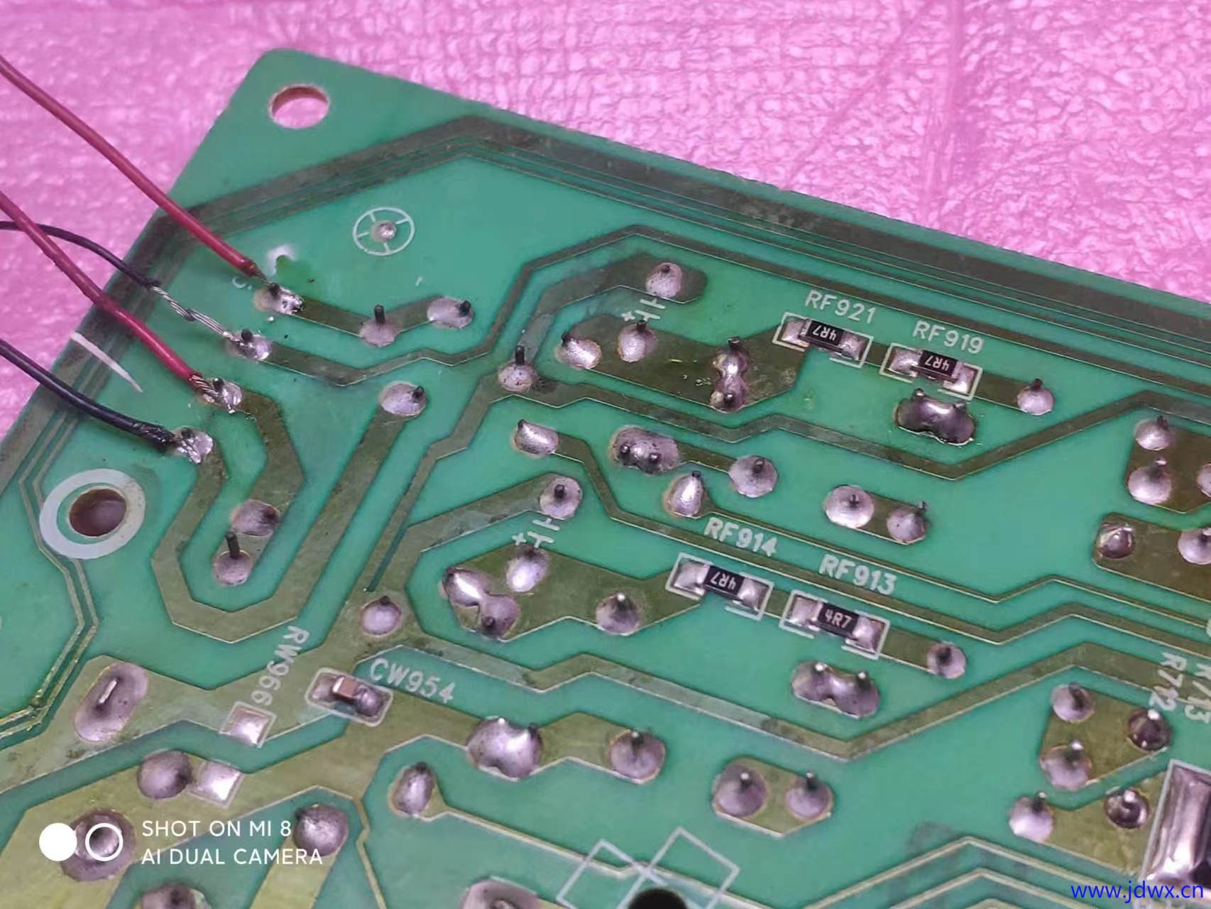

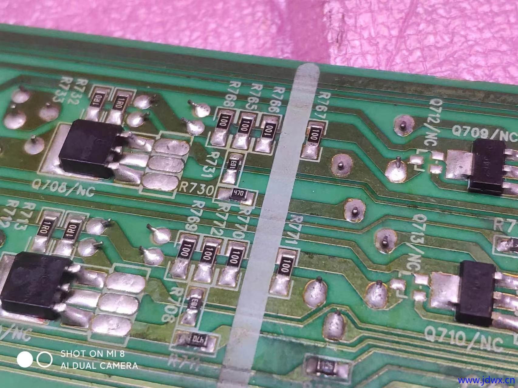

电视机故障,开机屏幕点亮,过一会背光闪动,而且有一组有变黑的现象,非常相似灯条故障,不一会电视机处于待机状态,当时还以为是电源板12V不稳定,而且因为处于待机状态,也以为主板问题,因为主观分析就是背光灯条问题,电视机也不会待机,后来换了主板,结果故障依旧,外接灯条故障依旧,后来外接灯条发现还是有一组闪动明显,确定是背光电路出问题,后来慢慢看电路,突然就想起来了,这背光电路OZ9902,他有一个,当背光保护输出电源待机的功能,后来发现就是有一组背光过压检测105电阻发黑,有烧糊的痕迹,后来还是两个一起换掉以绝后患,这故障是原来大屏幕遇到多,而且那个电阻漏电严重,还要烧毁OZ9902.
