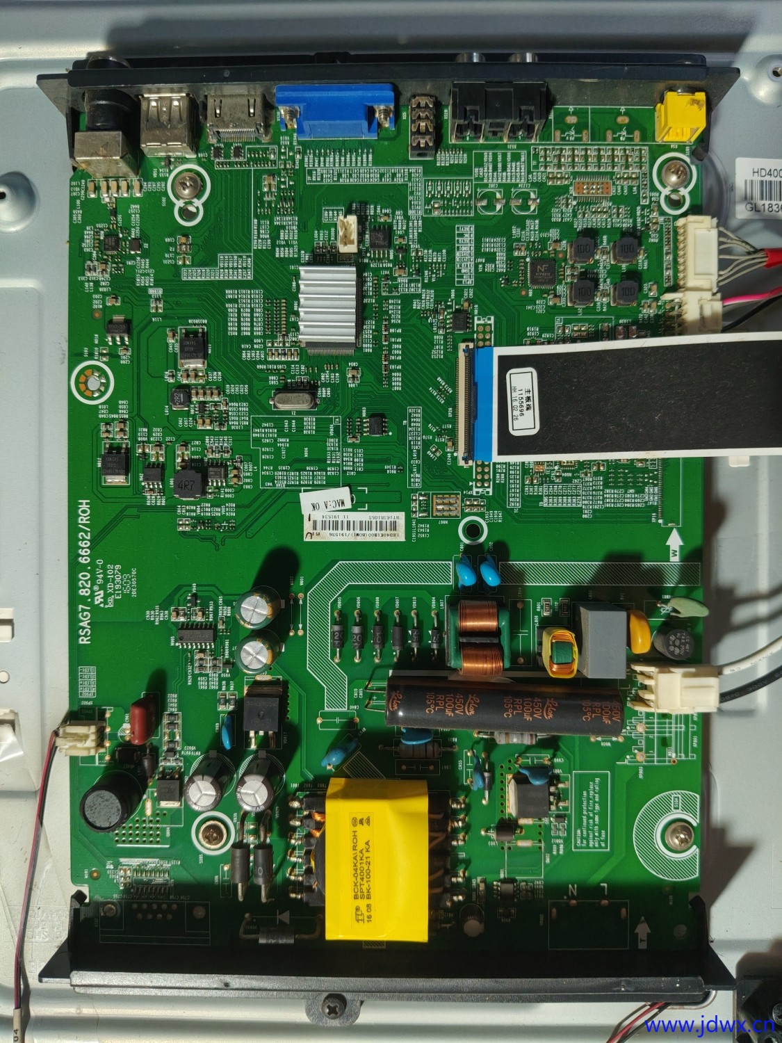

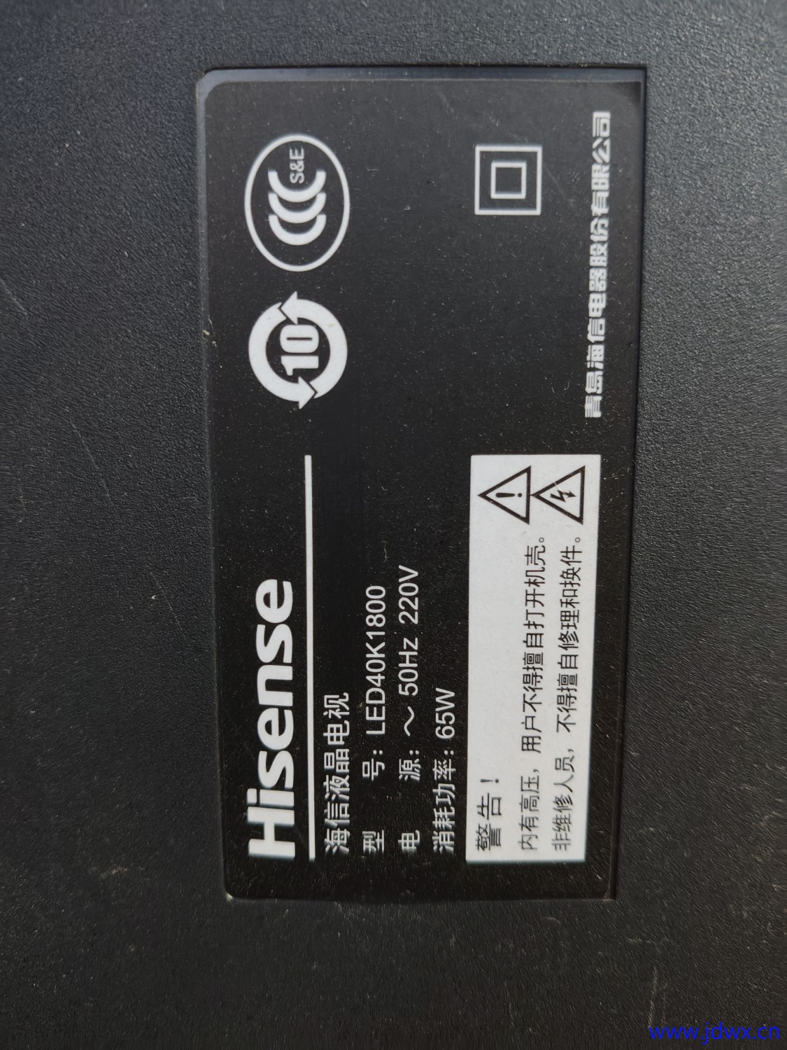

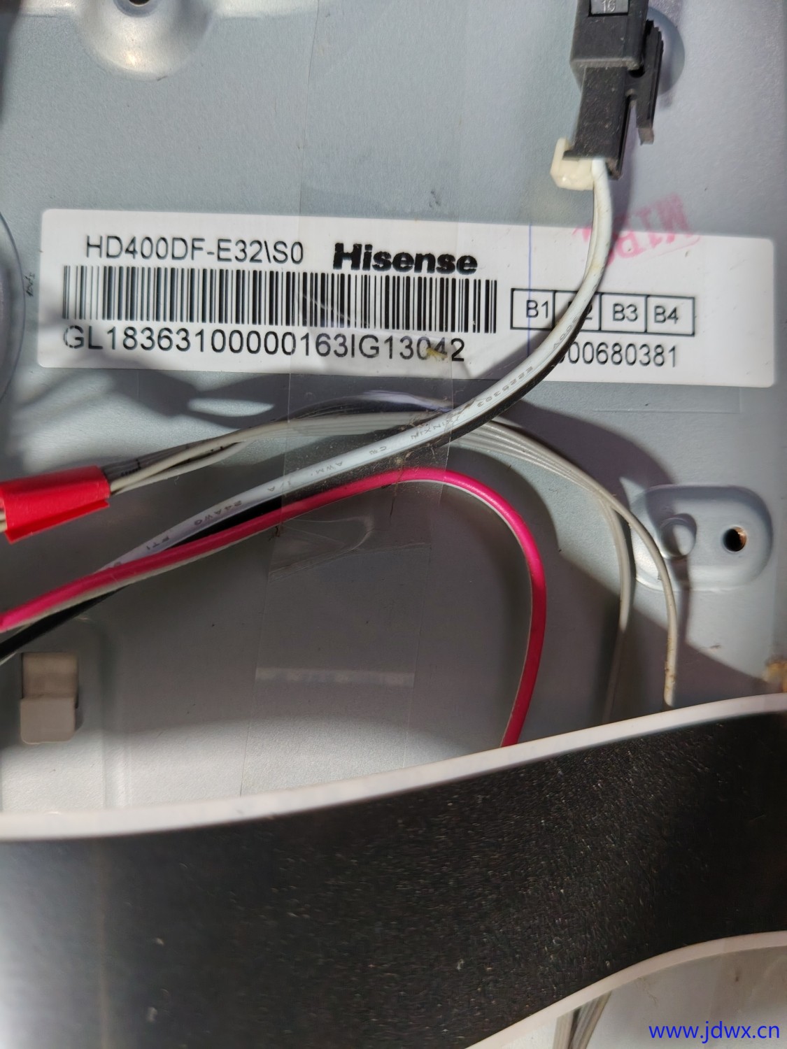

海信LED40K1800灯条电流减小方法
98
420
2757
初级维修师
2757
发表于 2025-12-6 19:05:48 来自手机 | 显示全部楼层 |阅读模式
型号
屏型号
一体主板
拆除R942,3个4.7欧随便拆一个即可,电压没测量
