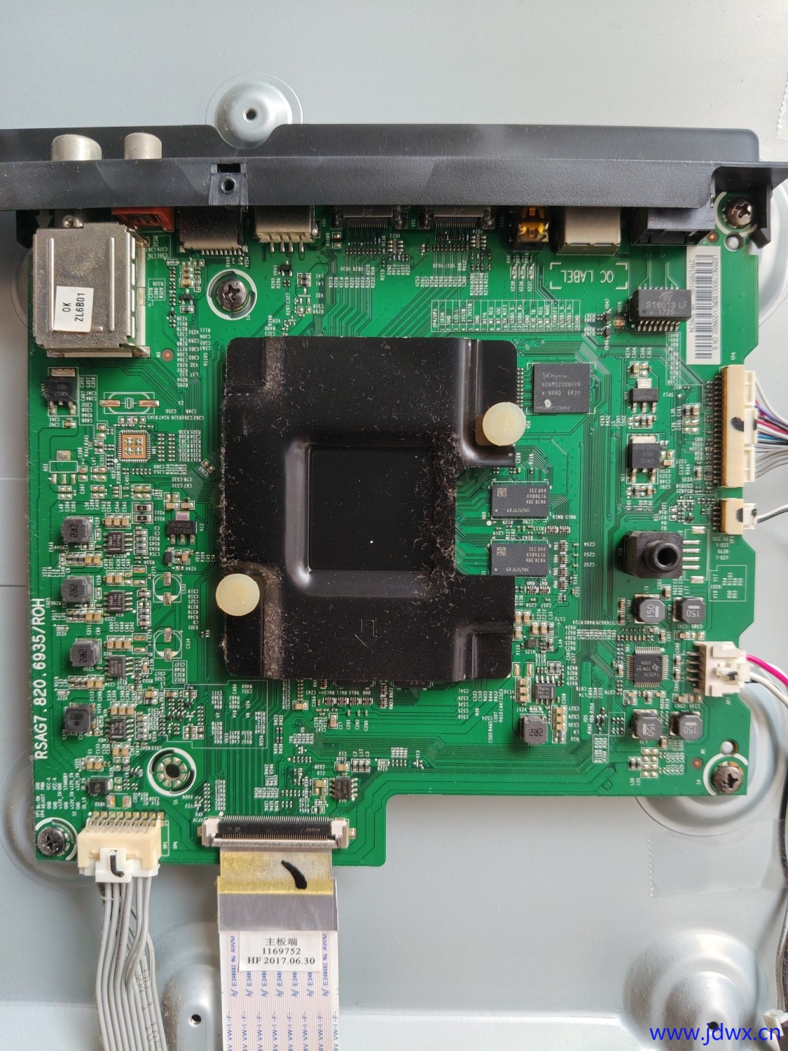

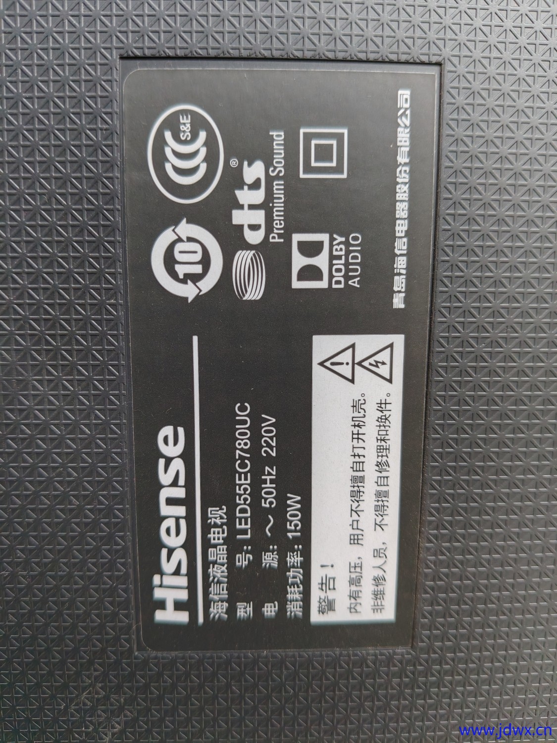

电视型号
主板

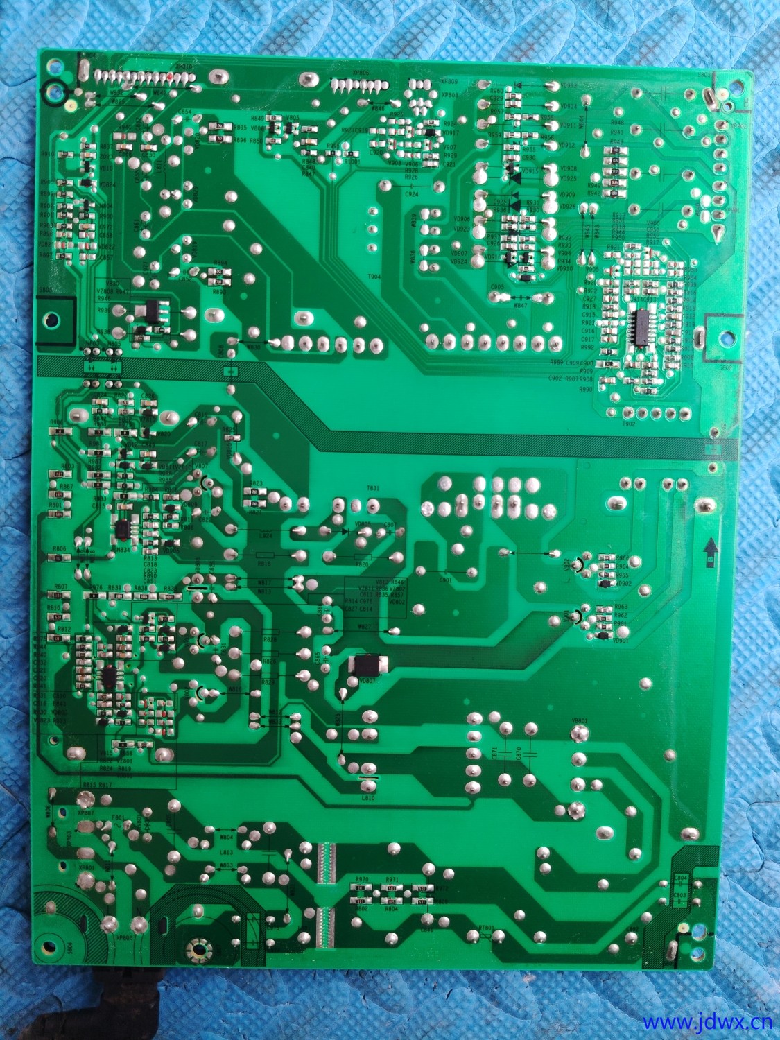

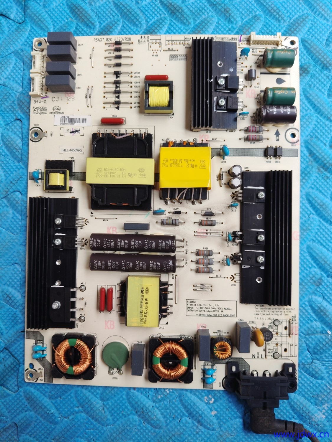

电源恒流一体板

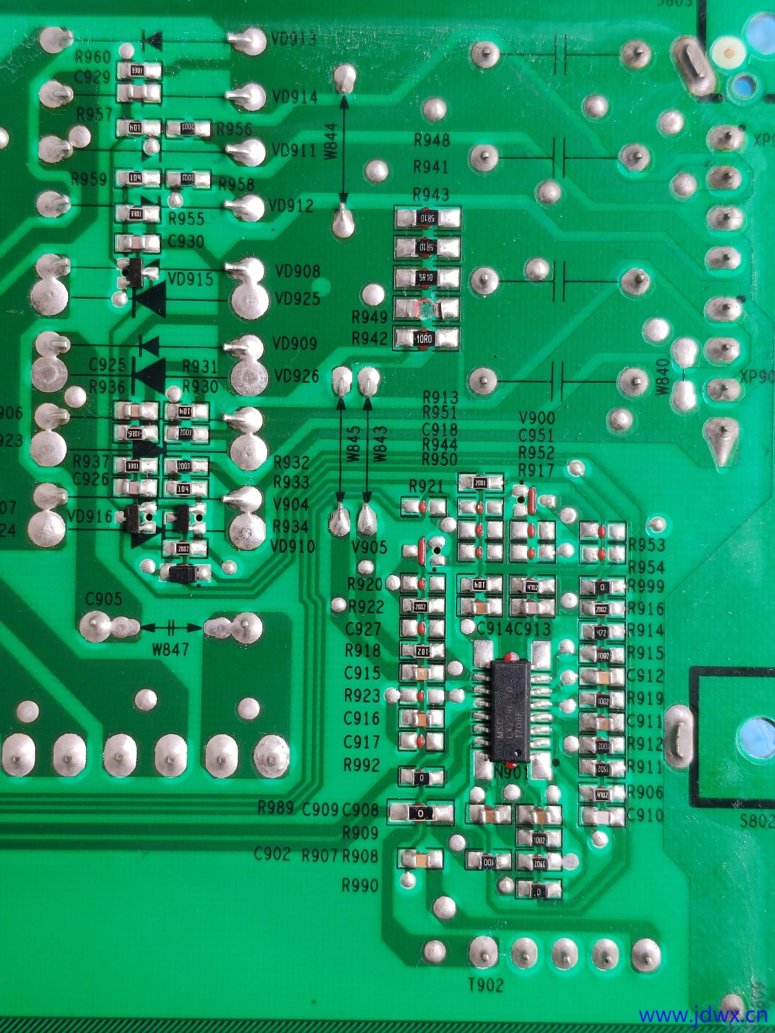

拆除R949(4.7欧)即可
