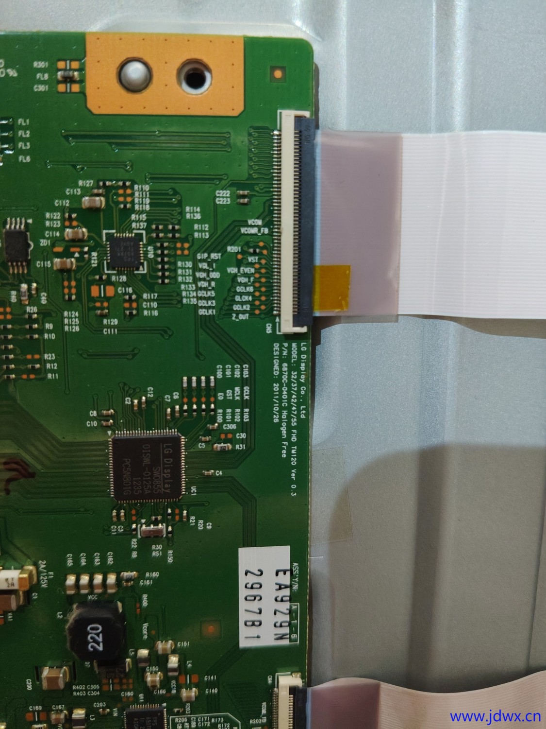

LG 55寸屏 断Y
98
420
2757
初级维修师
2757

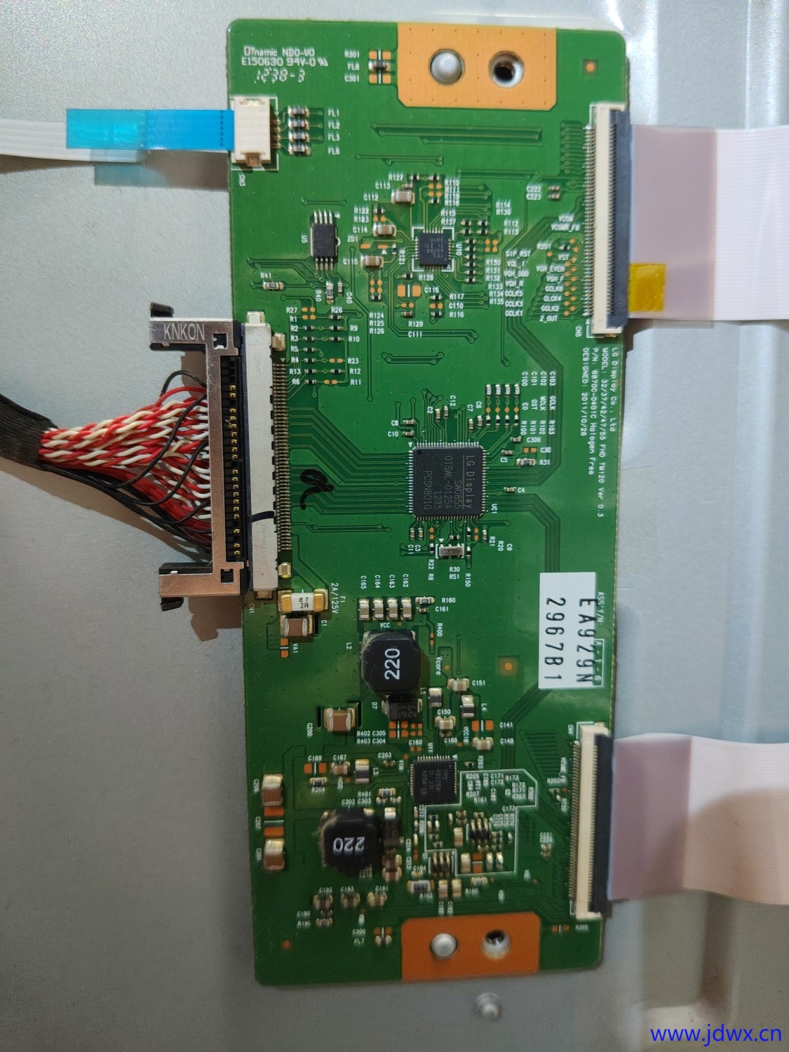

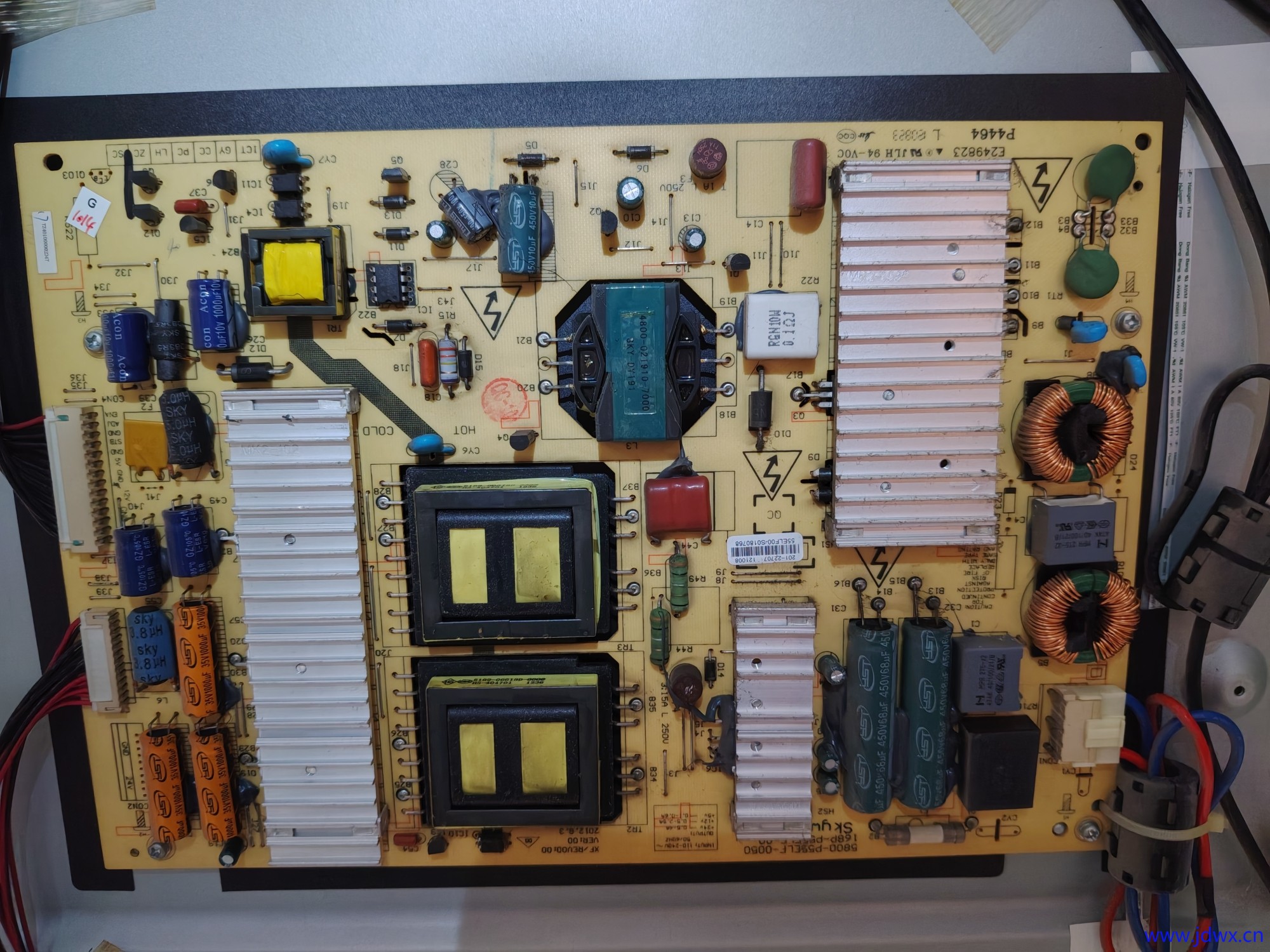

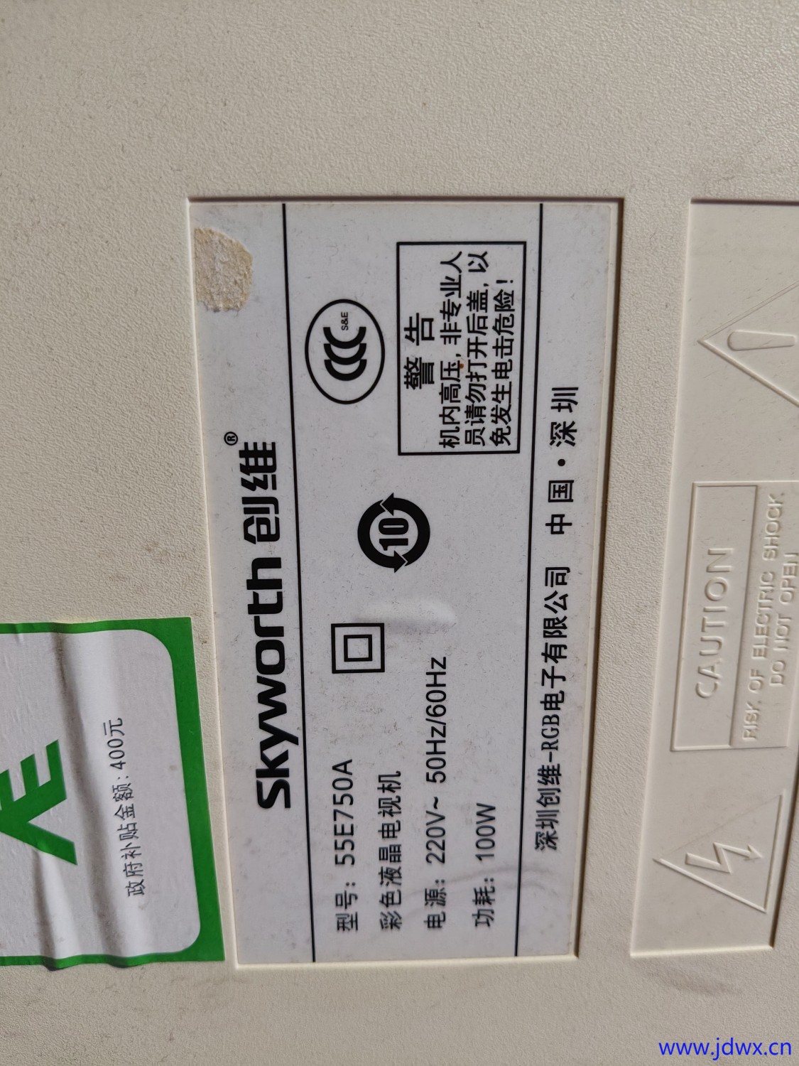

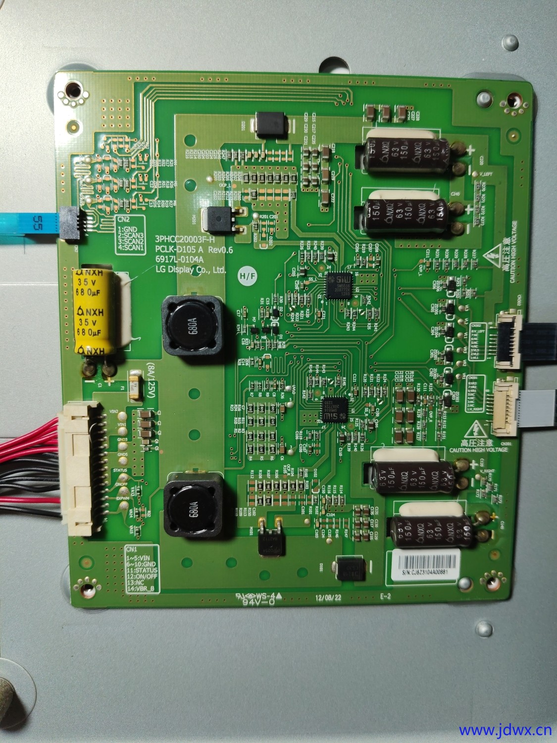

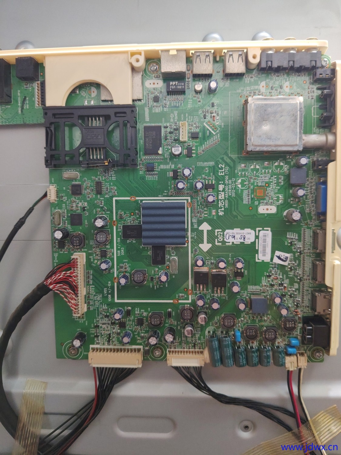

发表于 2025-12-5 20:26:41 来自手机 | 显示全部楼层 |阅读模式
电视型号
主板
电源板
恒流板

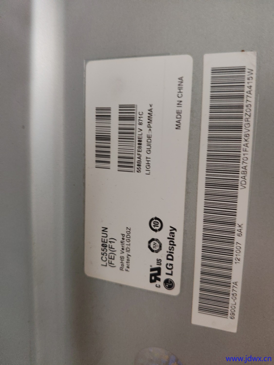

屏型号
逻辑板

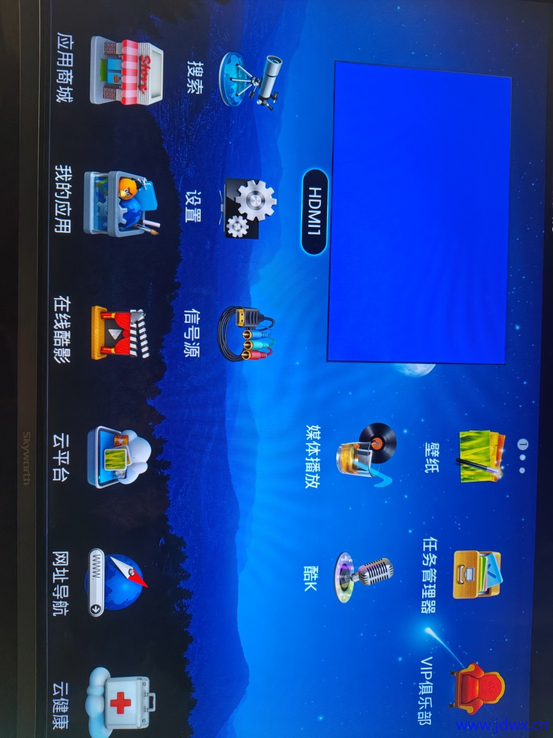

左边屏正常,屏蔽图中排线15针
其他地方没动,试机接近完美

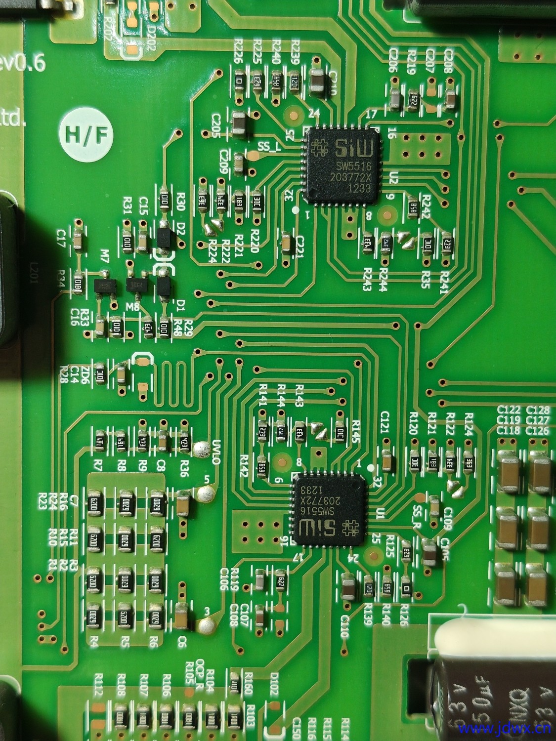

 楼主| 发表于 2025-12-5 20:35:11 来自手机 | 显示全部楼层
降低灯条电流,这种电路之前分享过
将SW5516的28脚外接183拆除,再将旁边363电阻加并上
