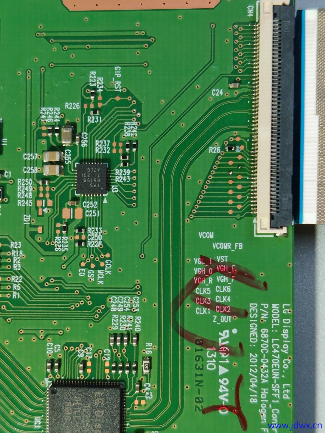

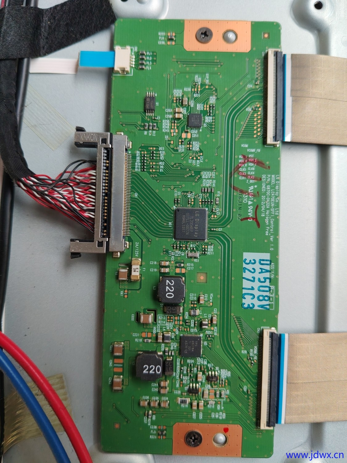

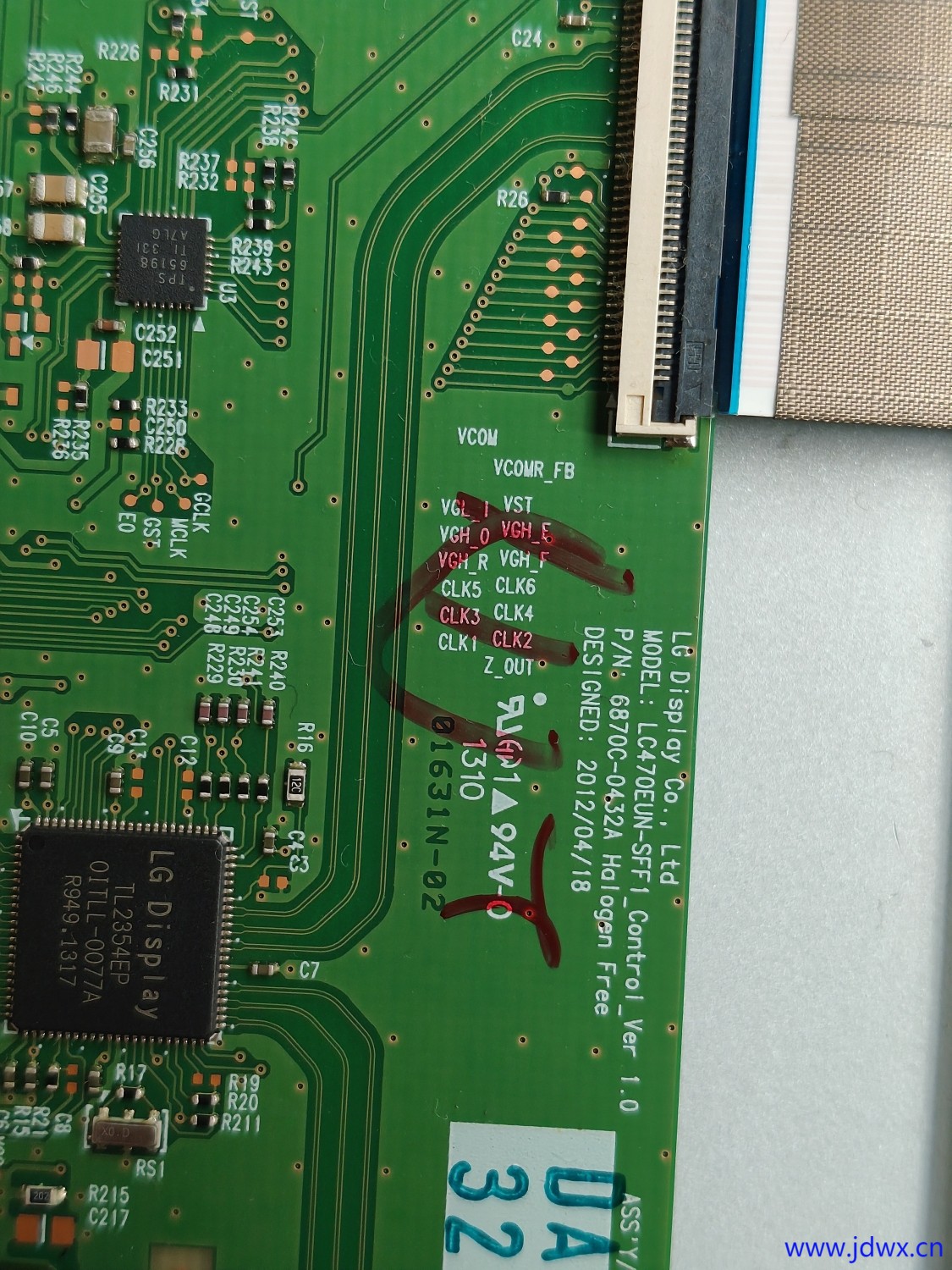

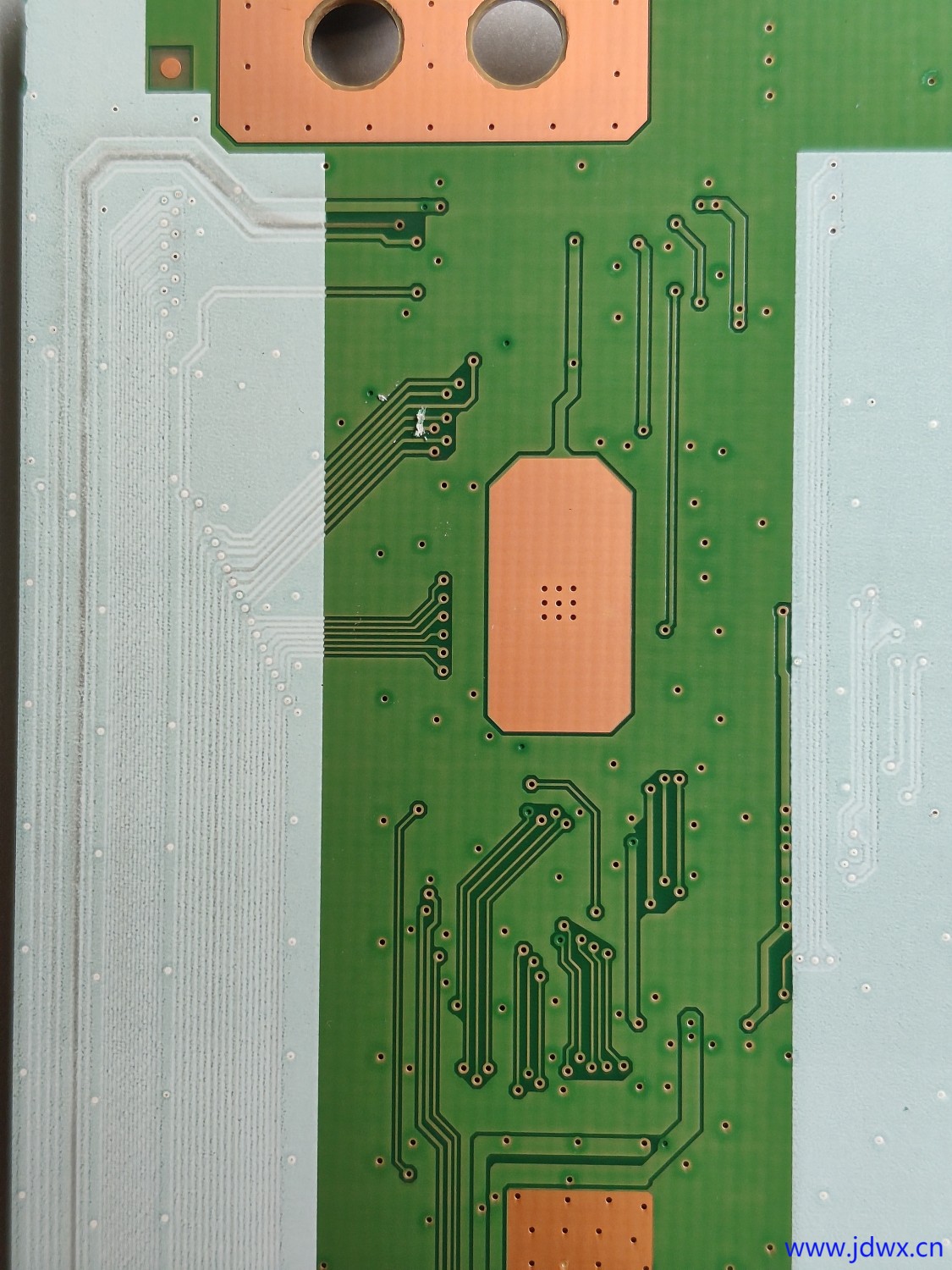

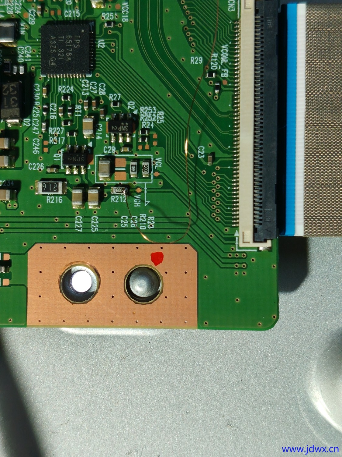

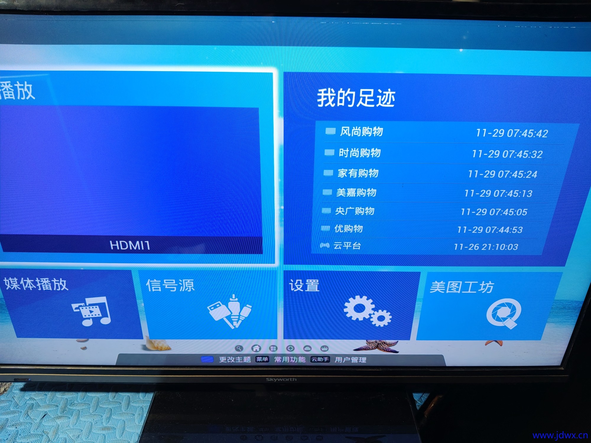

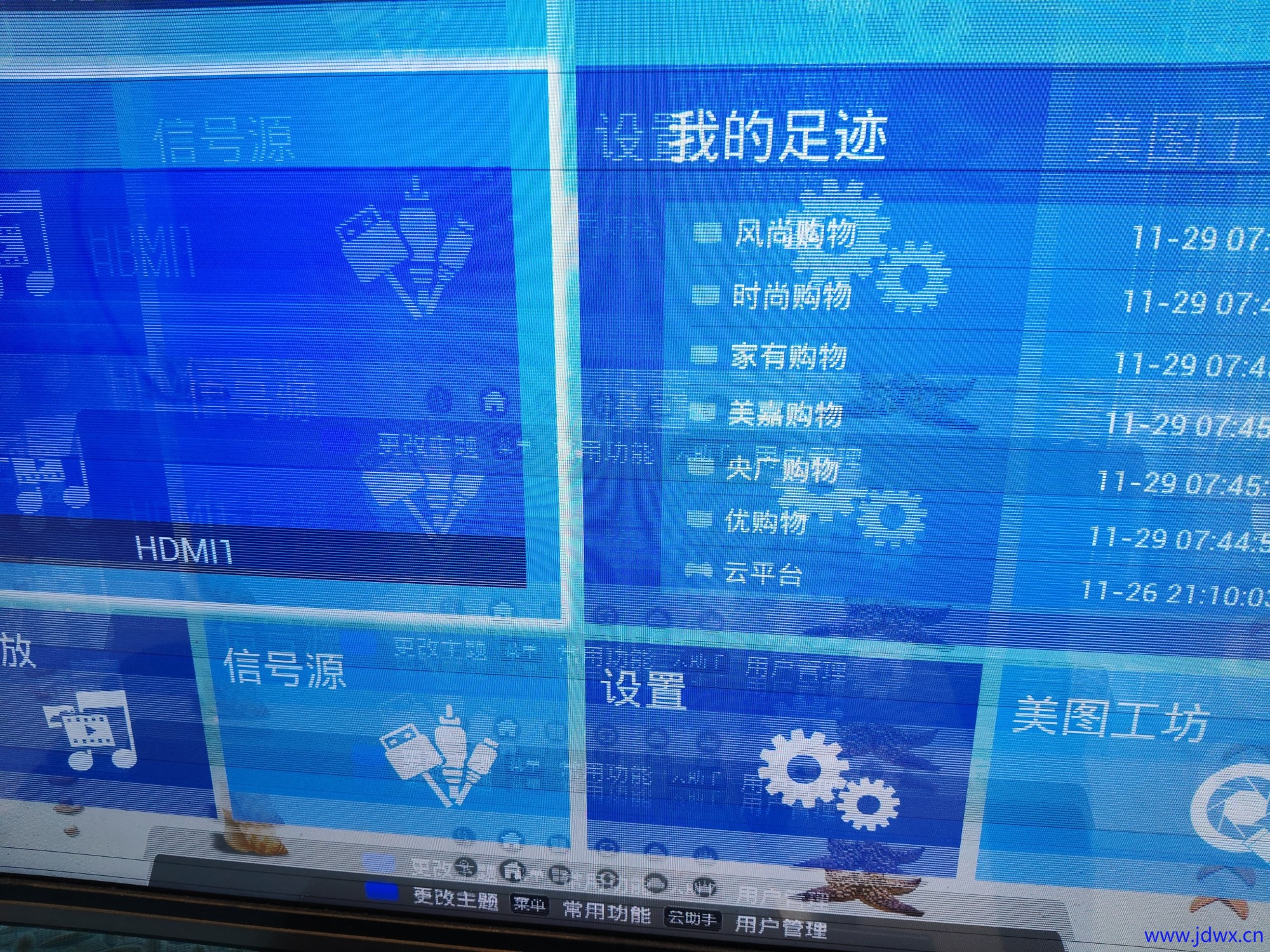

故障现象,一秒正常,一秒抖动
屏型号
找到VGH_O,VGH_E两点
沿线路找到逻辑板反面切断线路
短接两点
飞线到VGH点
试机图像稳如泰山,只是顶部有一条不明显的横线

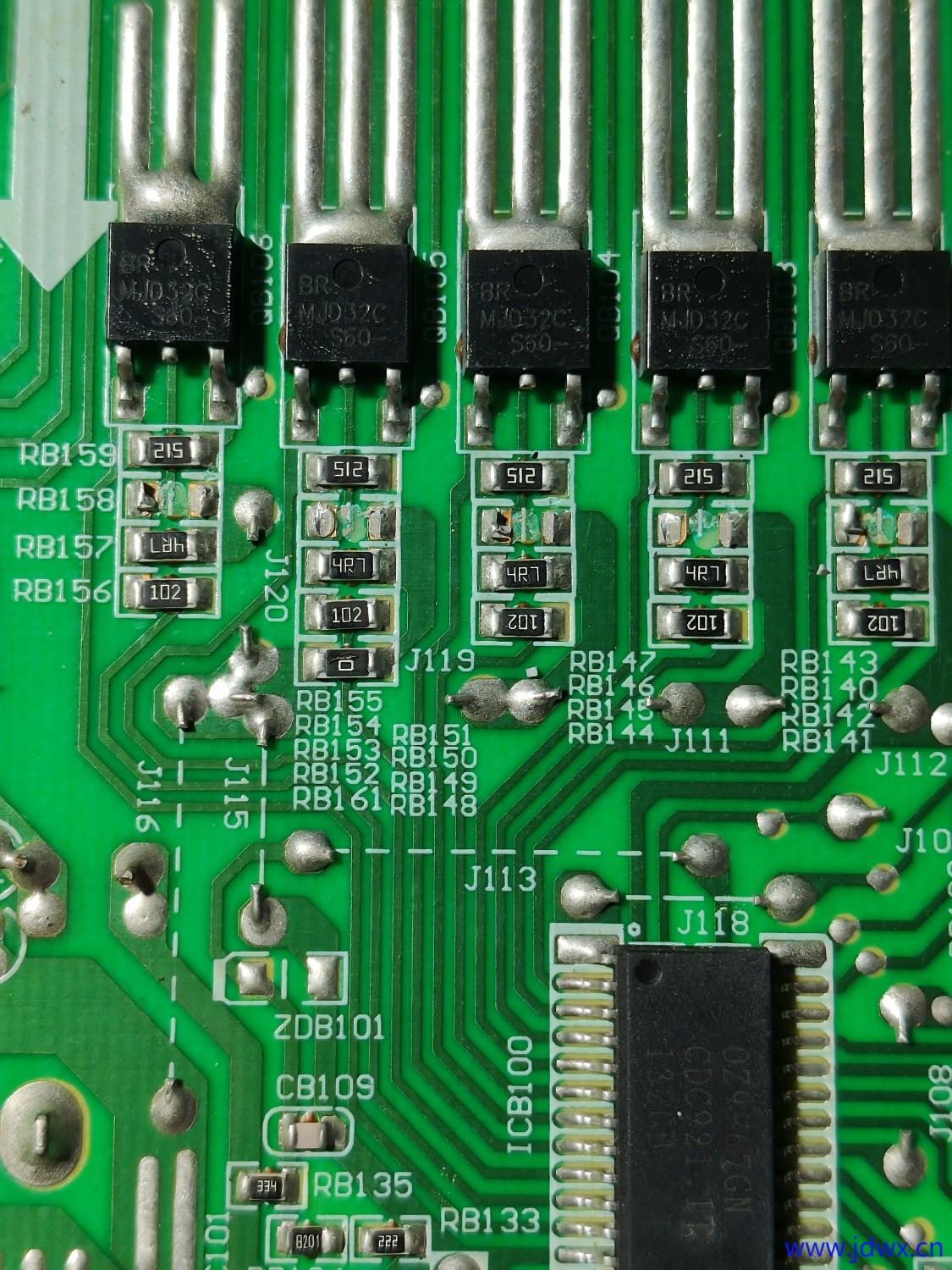

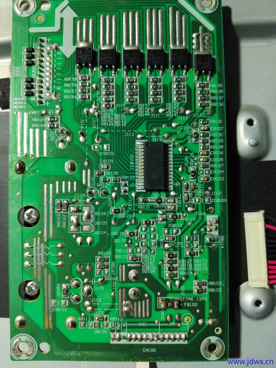

 楼主| 发表于 2025-12-4 19:31:11 来自手机 | 显示全部楼层

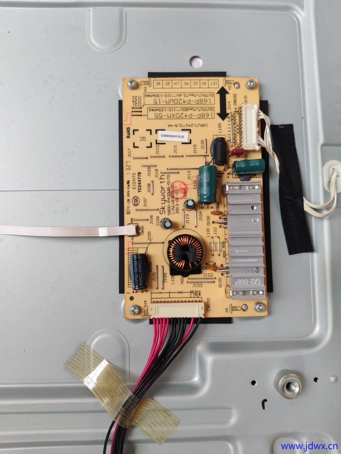

拆了几个小电阻降低灯条电流

发表于 2025-12-5 07:44:17 | 显示全部楼层
很多年前遇到过一台LG32的也是这个故障现象当时弃修了

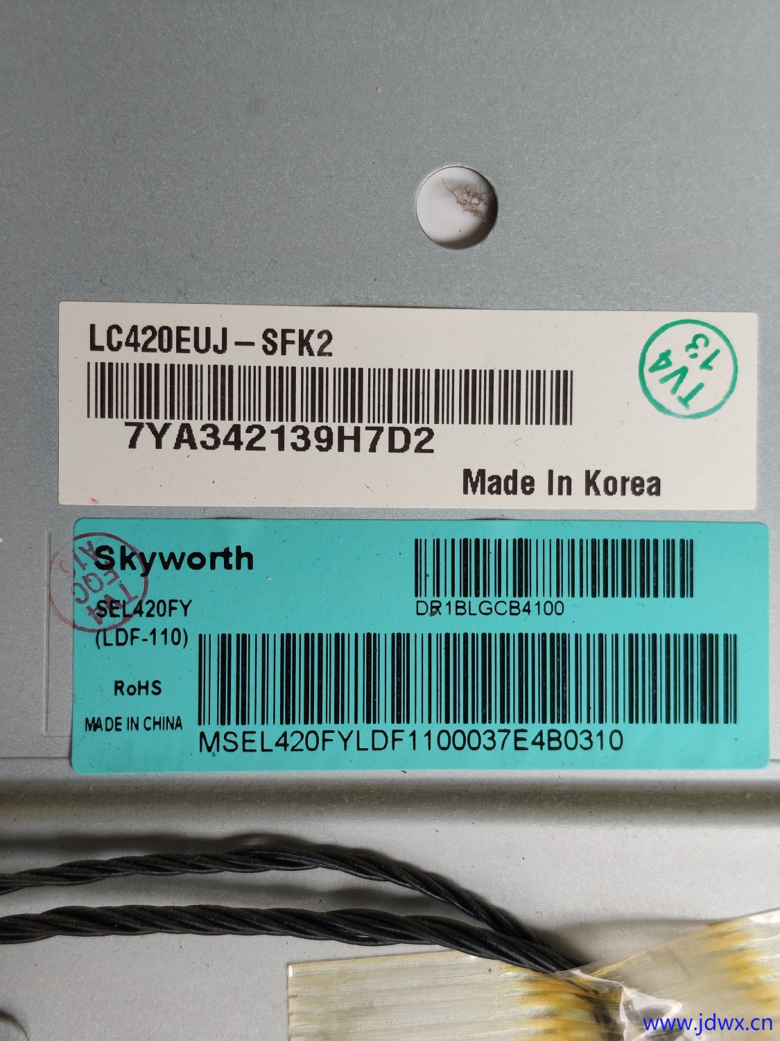

发表于 2025-12-5 12:44:14 | 显示全部楼层
以前修过这个型号的,恒流板发热严重,半小时后背光灭,找一个12v小风扇吹着,故障消失,换板无效,最后更换灯条解决,您的这台机器我认为还是屏故障

 楼主| 发表于 2025-12-5 20:12:12 来自手机 | 显示全部楼层
蓝雨 发表于 2025-12-5 12:44
以前修过这个型号的,恒流板发热严重,半小时后背光灭,找一个12v小风扇吹着,故障消失,换板无效,最后更 ...
对呀,就是屏的问题。
改动外围电路来续命
