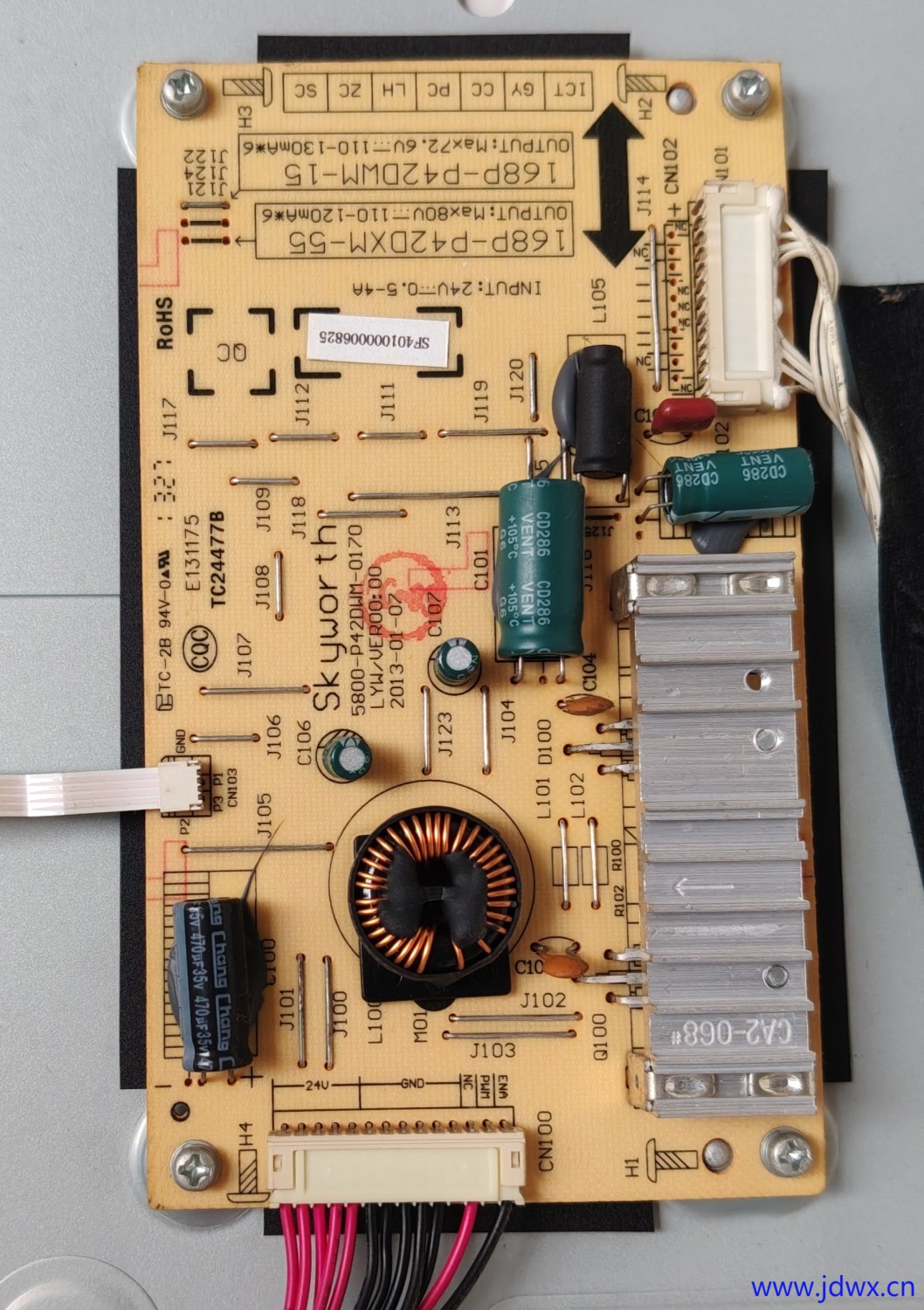

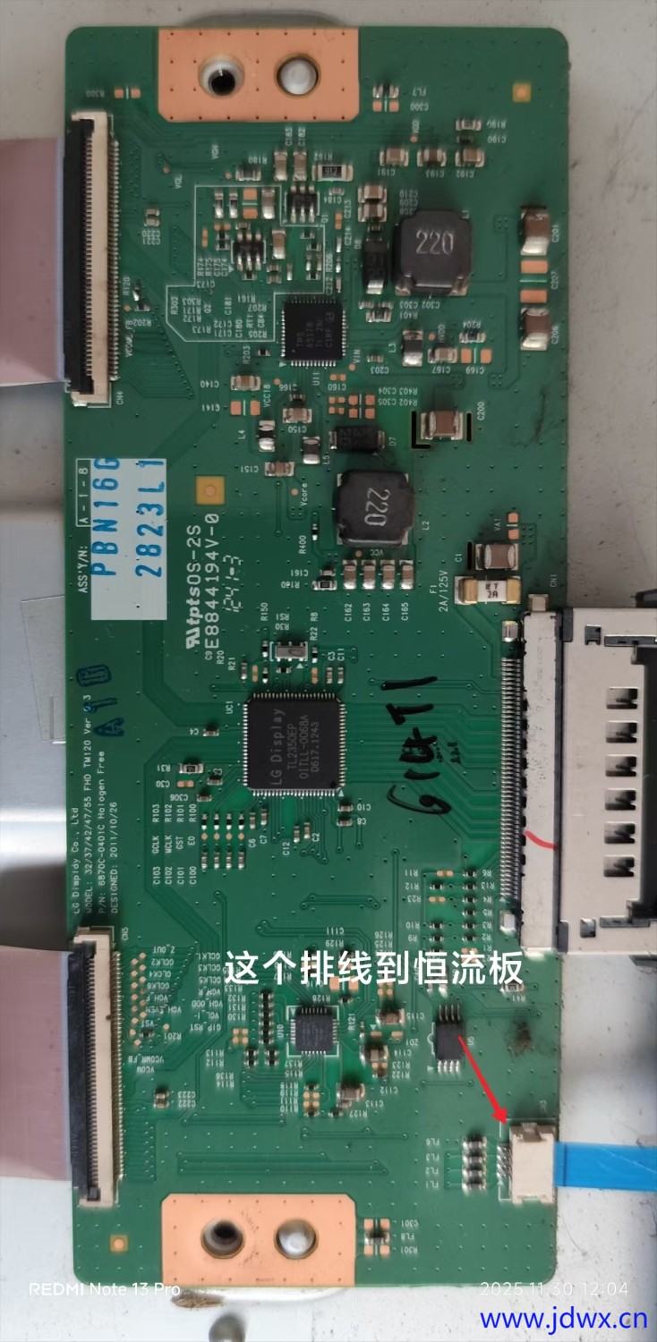

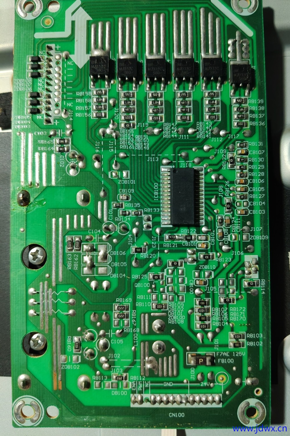

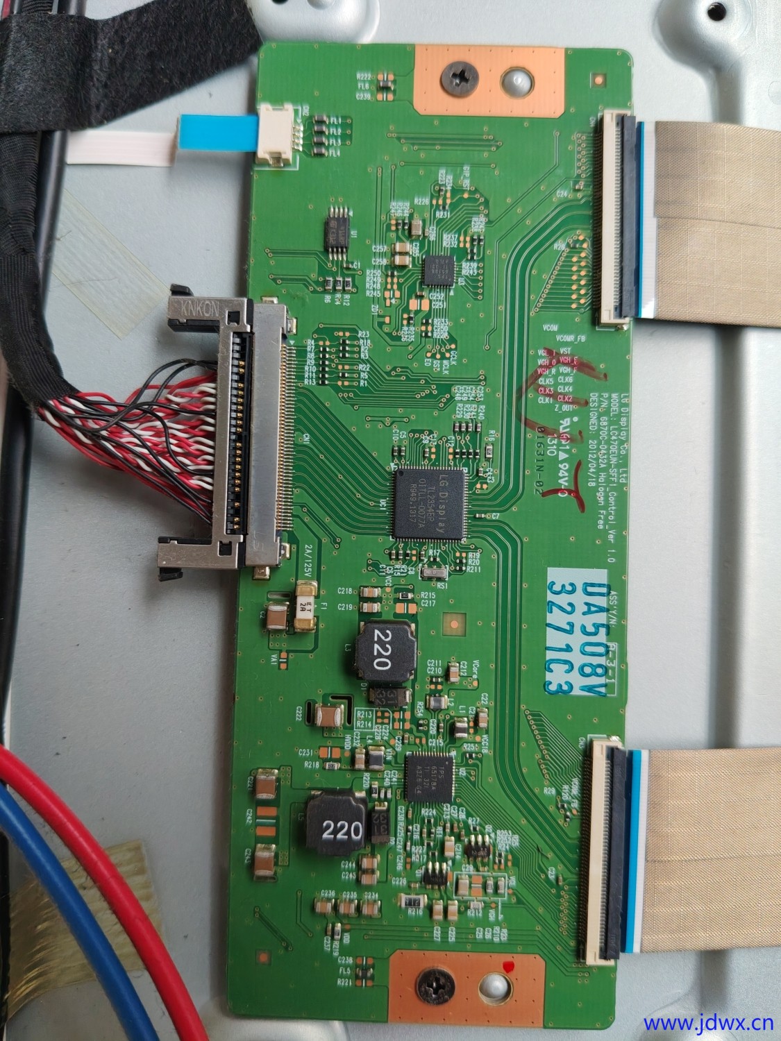

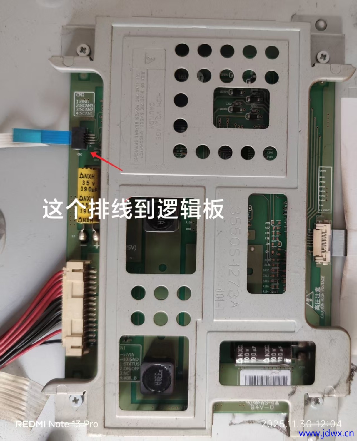

维修一台创维42E600F电视机,机芯8M50.故障现象是开机绿灯亮,屏幕无光,属于黑屏状态。用手电筒照屏幕也没有隐隐约约的图像。按网友的经验,说把CA1和CA3换了就行,可是换了故障不变。当断开逻辑板与恒流板之间的排线后背光亮图像出现。绝大部分电视机都没有这根排线,也不知它是干啥的,所以问问。如下图 微信图片_20251201142045_7_1.jpg 微信图片_20251201142046_8_1.jpg

发表于 2025-12-1 17:44:00 | 显示全部楼层
应是背光亮度自动控制的,应急维修可不用。

发表于 2025-12-1 21:05:37 | 显示全部楼层
这是根据图像来调整背光亮度的。这电视算比较高档的。我手上有一台进口垃圾,55寸的,背光灯5个一串,每一串都是由主板驱动,坏了驱动IC,没法修。因为买不到配件。

发表于 2025-12-2 13:46:34 | 显示全部楼层
拔了对图像直观没有影响,估计是一个休眠功能,猜的

发表于 2025-12-4 18:11:55 | 显示全部楼层
图像反馈信号的

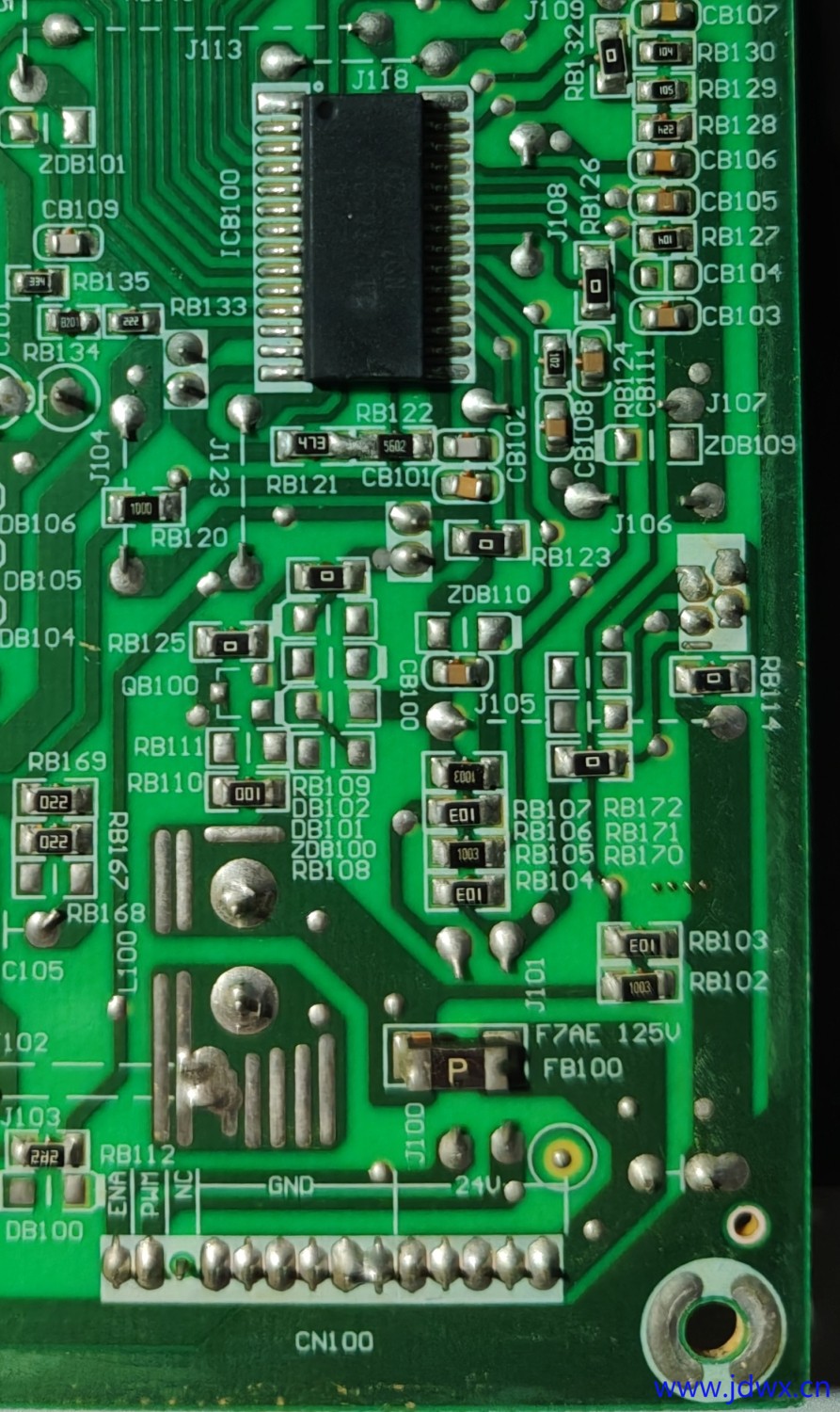

发表于 2025-12-6 21:47:42 来自手机 | 显示全部楼层
就2根线
一根地,一根接PWM
背光开启是由逻辑板提供,而不是通常的由主板提供
