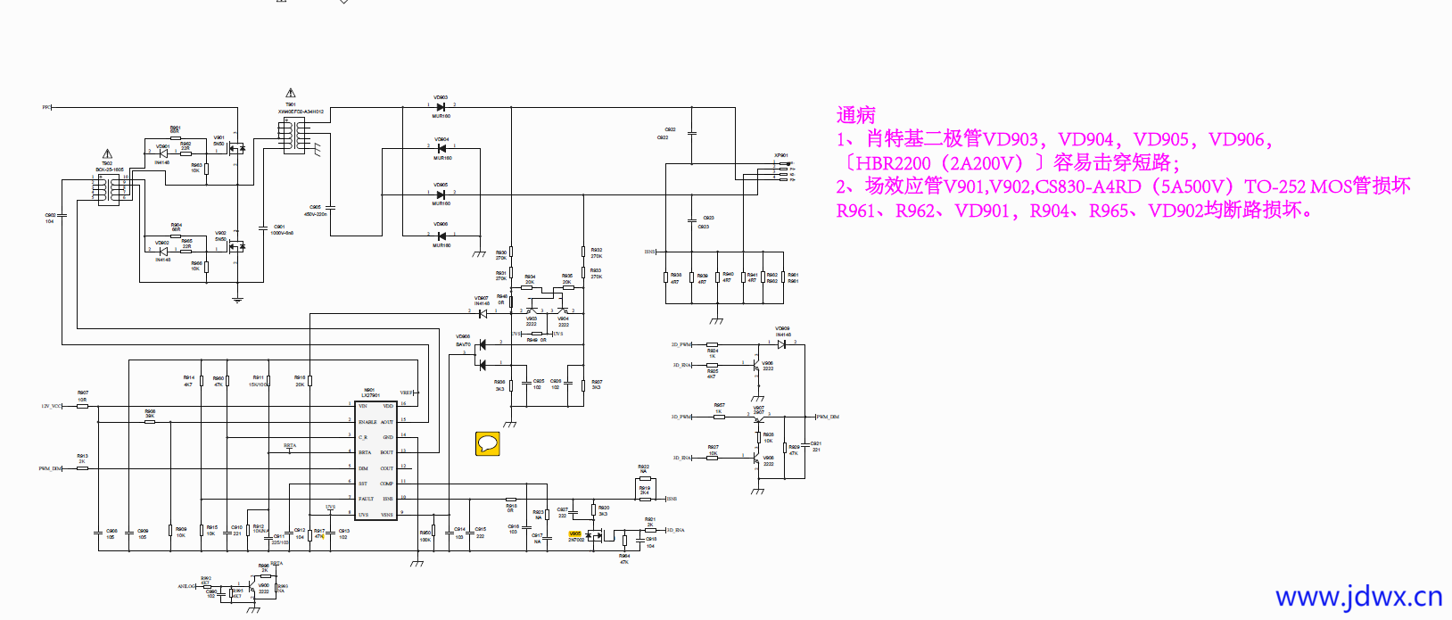

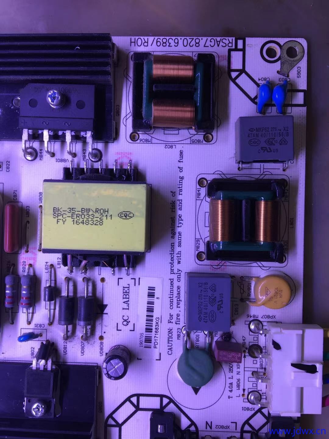

海信电视的通病 三无

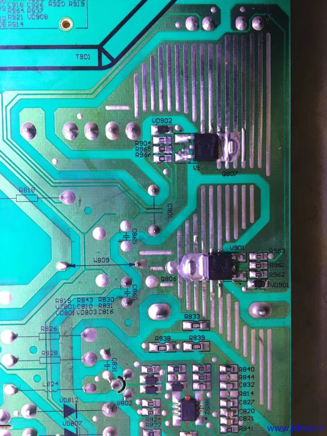

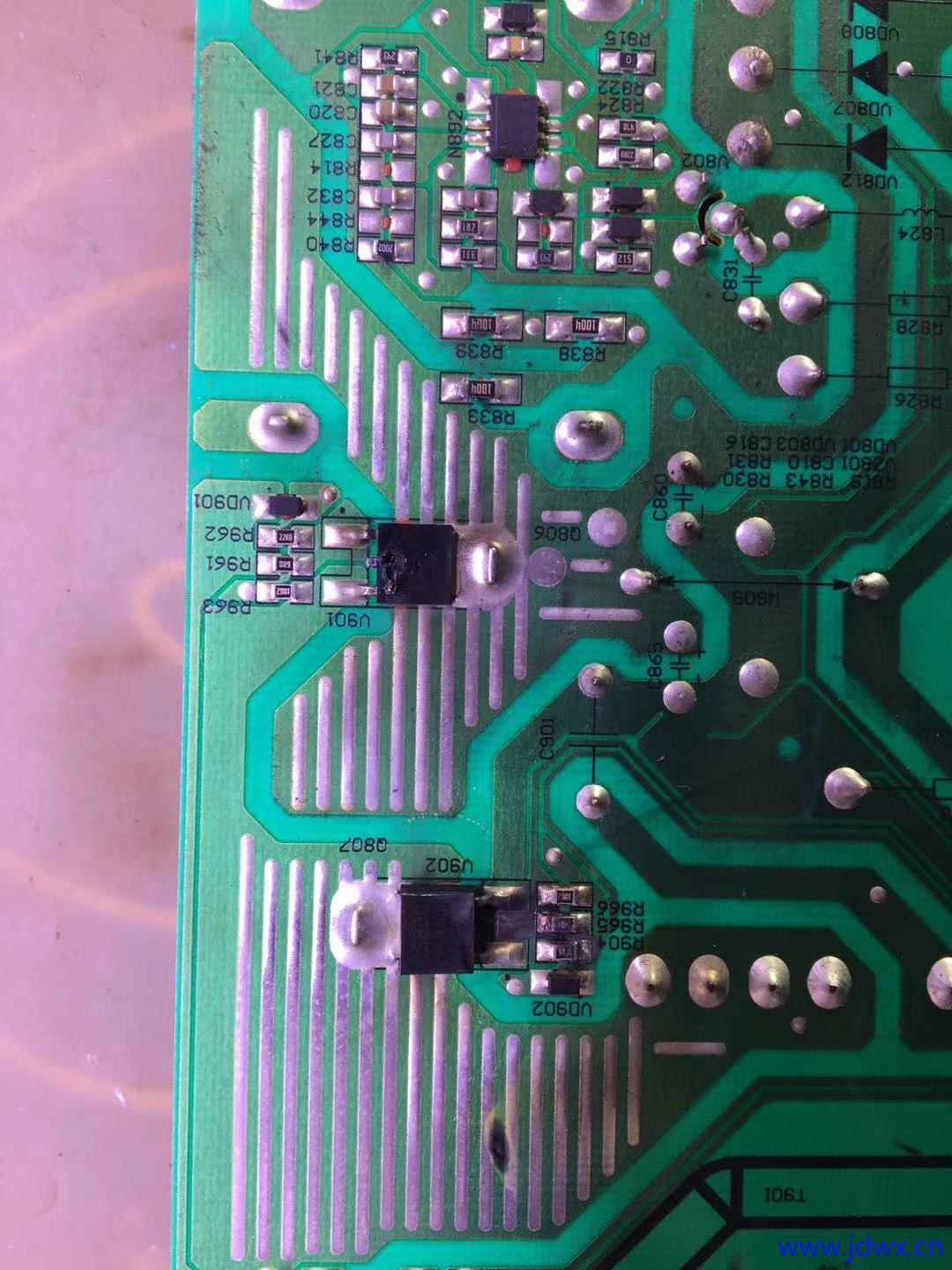

电源板820.6389双电源输出
明显看见背部管子炸了  一般是整流击穿造成  更换损坏部件故障排除

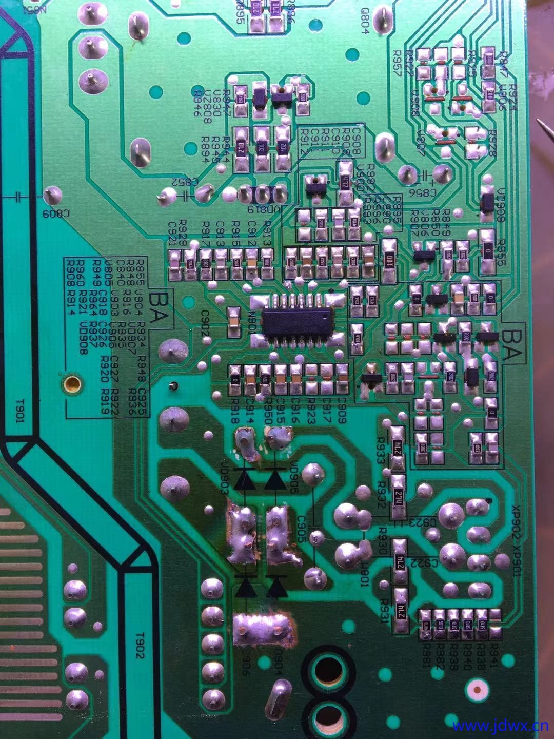

R961 R962 R963 VD901
VD903 VD904 VD905 VD906
N901 LX27901ID 损坏
原来都是维修 后来板子便宜了都是换 今天心血来潮修一下
有烧糊的电阻正好图片上对照

发表于 2025-12-1 13:17:19 | 显示全部楼层
我是看不清楚:

 楼主| 发表于 2025-12-1 13:55:12 | 显示全部楼层
R962  22欧
R961 68欧
R963  10K欧
R904 68欧
R965 22 欧

发表于 2025-12-1 14:16:14 | 显示全部楼层
黑白无常 发表于 2025-12-1 13:55
R962  22欧
R961 68欧
R963  10K欧
有烧糊的电阻正好图片上对照
这可是你说的。

这个主板通病
海信(6389板)电源原理图_B
https://www.jdwx.cn/bbs/27374/
(出处: 《家电维修》技术论坛)
