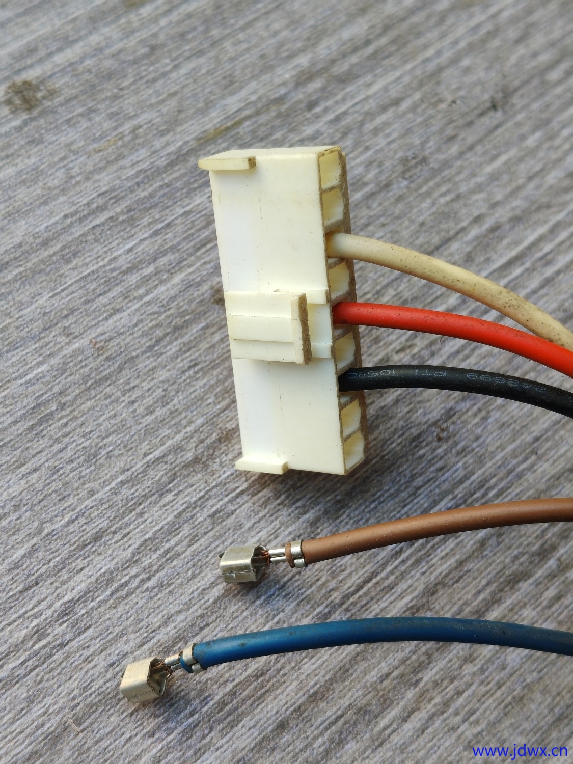

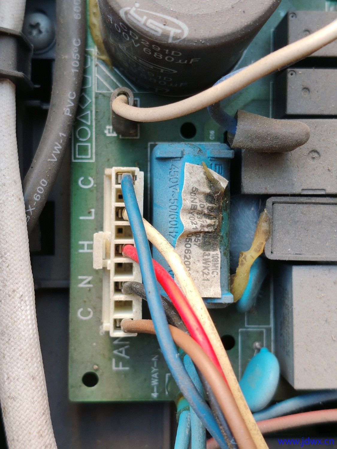

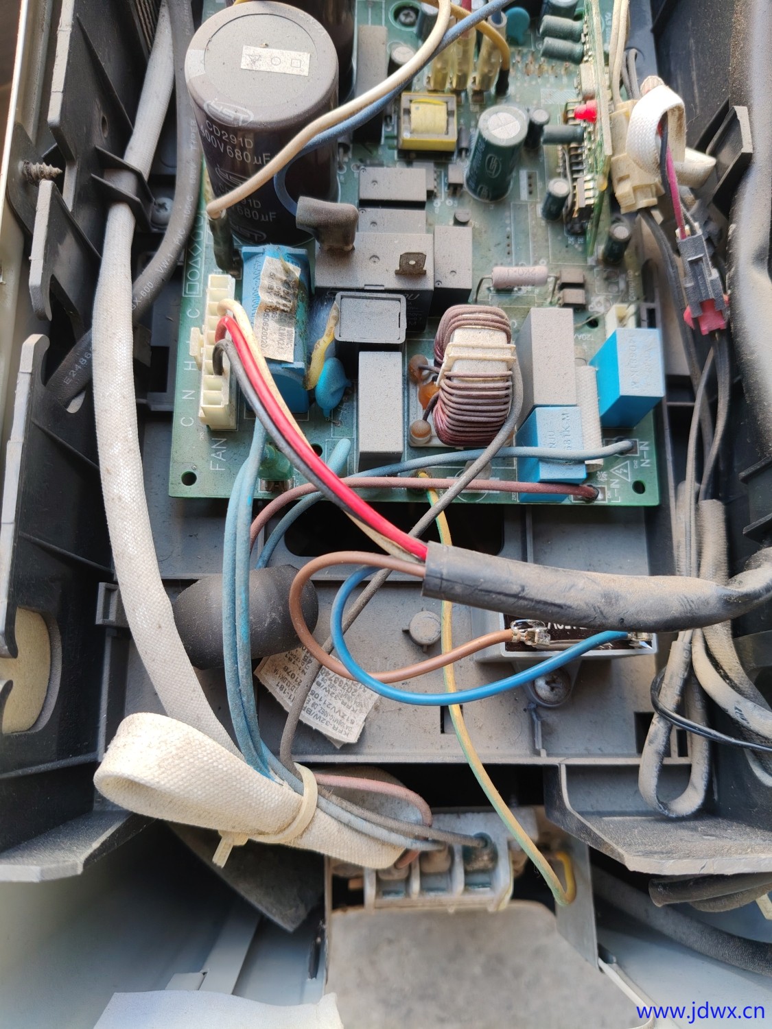

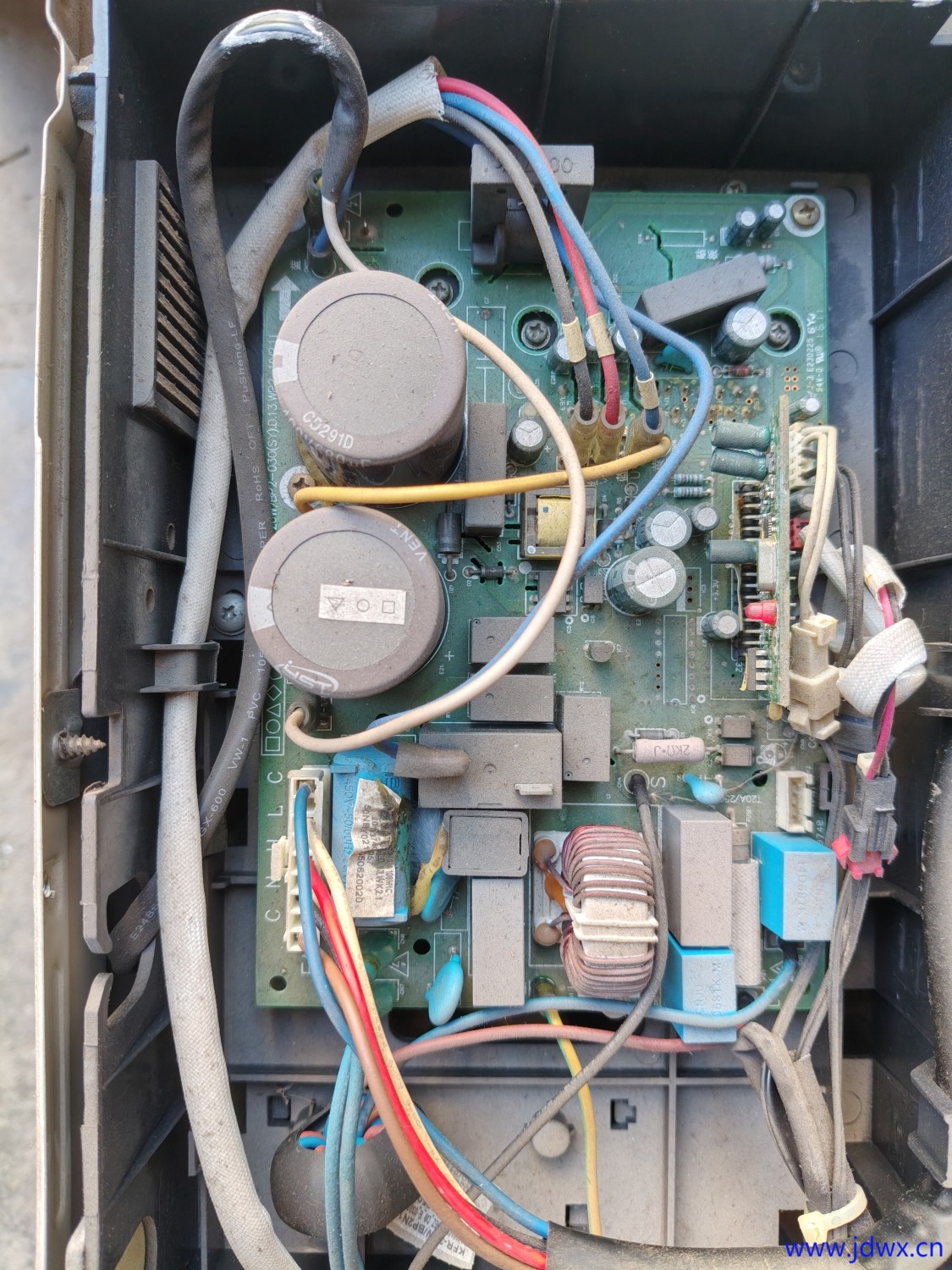

美的小立板效果差

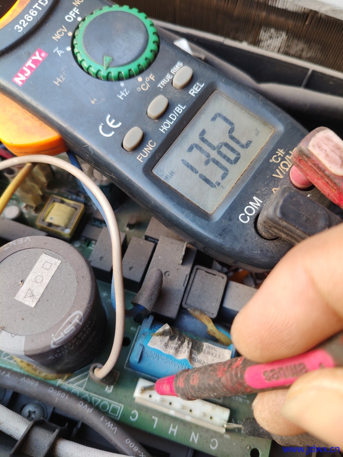

各电压正常
风机电容容量衰减严重

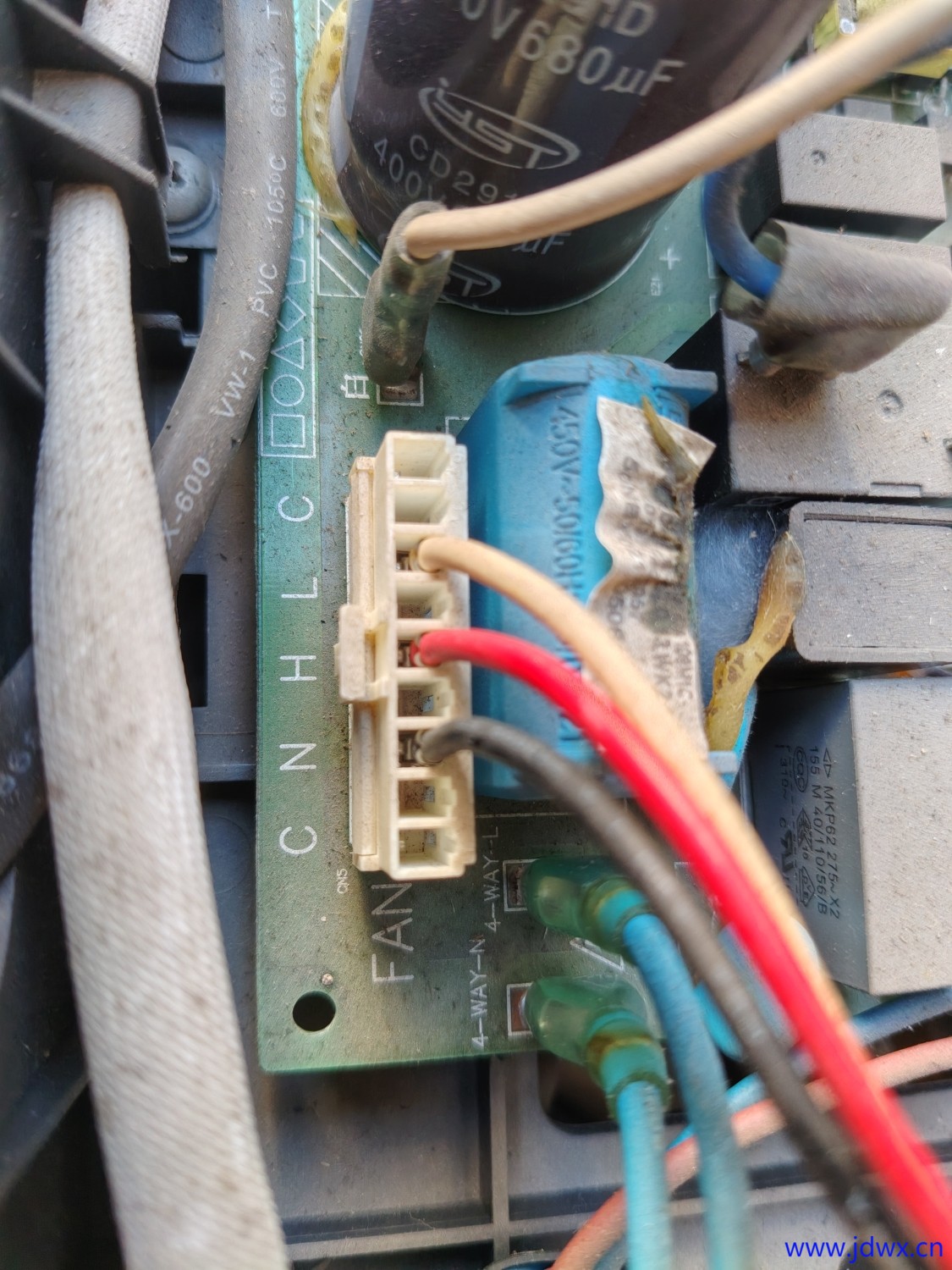

抽出风机插头的蓝色和棕色线

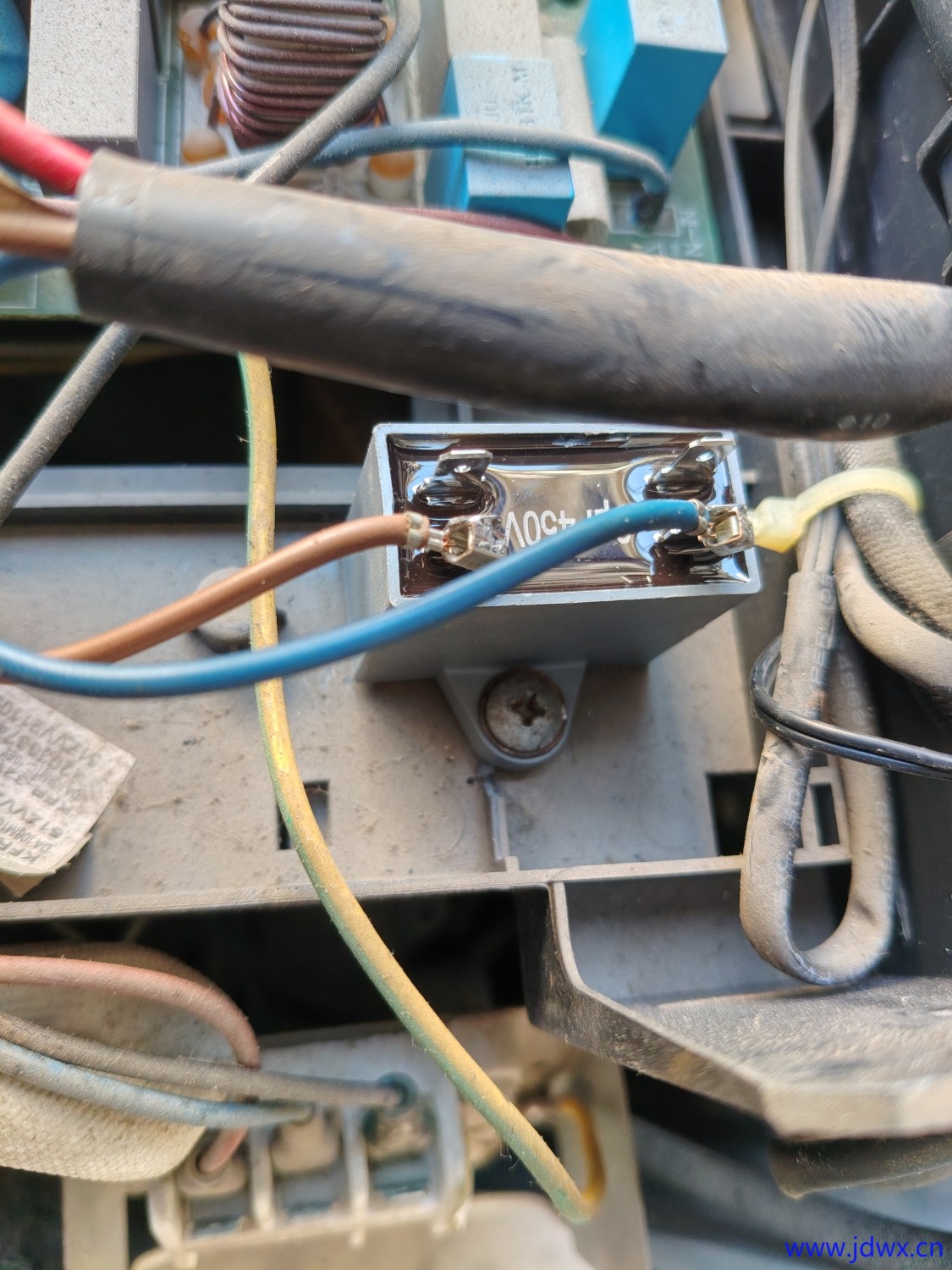

加焊外接电容
固定好即可
柜机就是这样外接电容的
省去了拆板的麻烦

发表于 2025-11-29 13:20:22 | 显示全部楼层
损去了拆板的麻烦

发表于 2025-11-29 13:39:49 | 显示全部楼层
换成6.3的插头 安全

 楼主| 发表于 2025-11-29 15:05:05 来自手机 | 显示全部楼层
打破沙锅问到底 发表于 2025-11-29 13:20
谢谢指正
