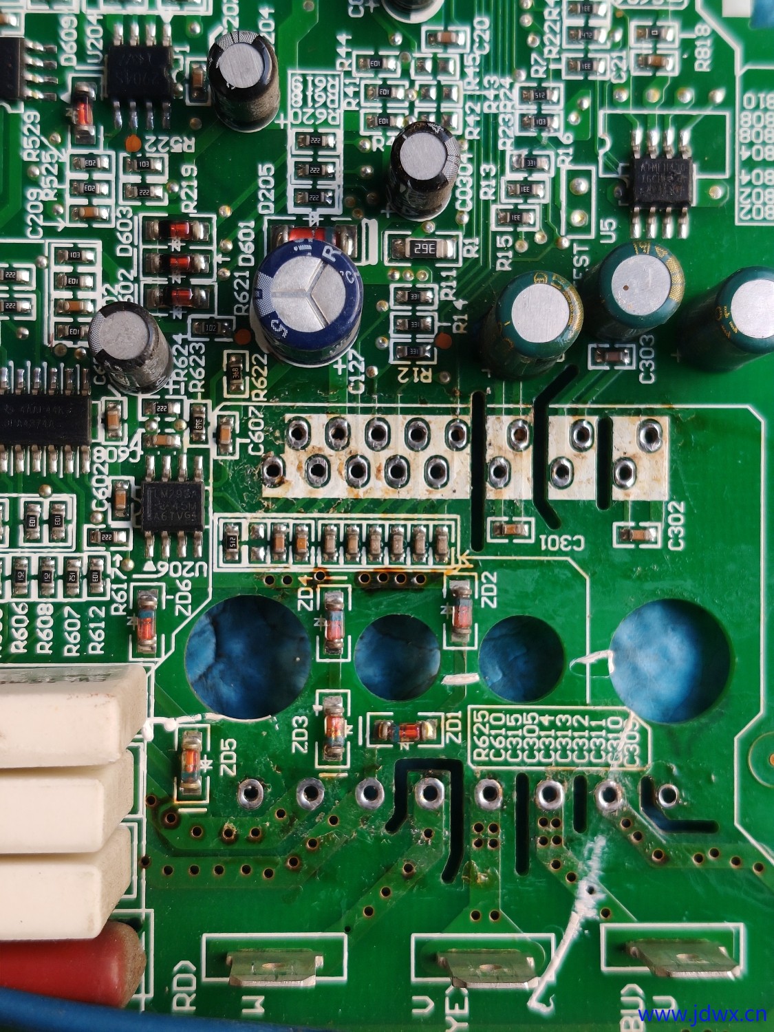

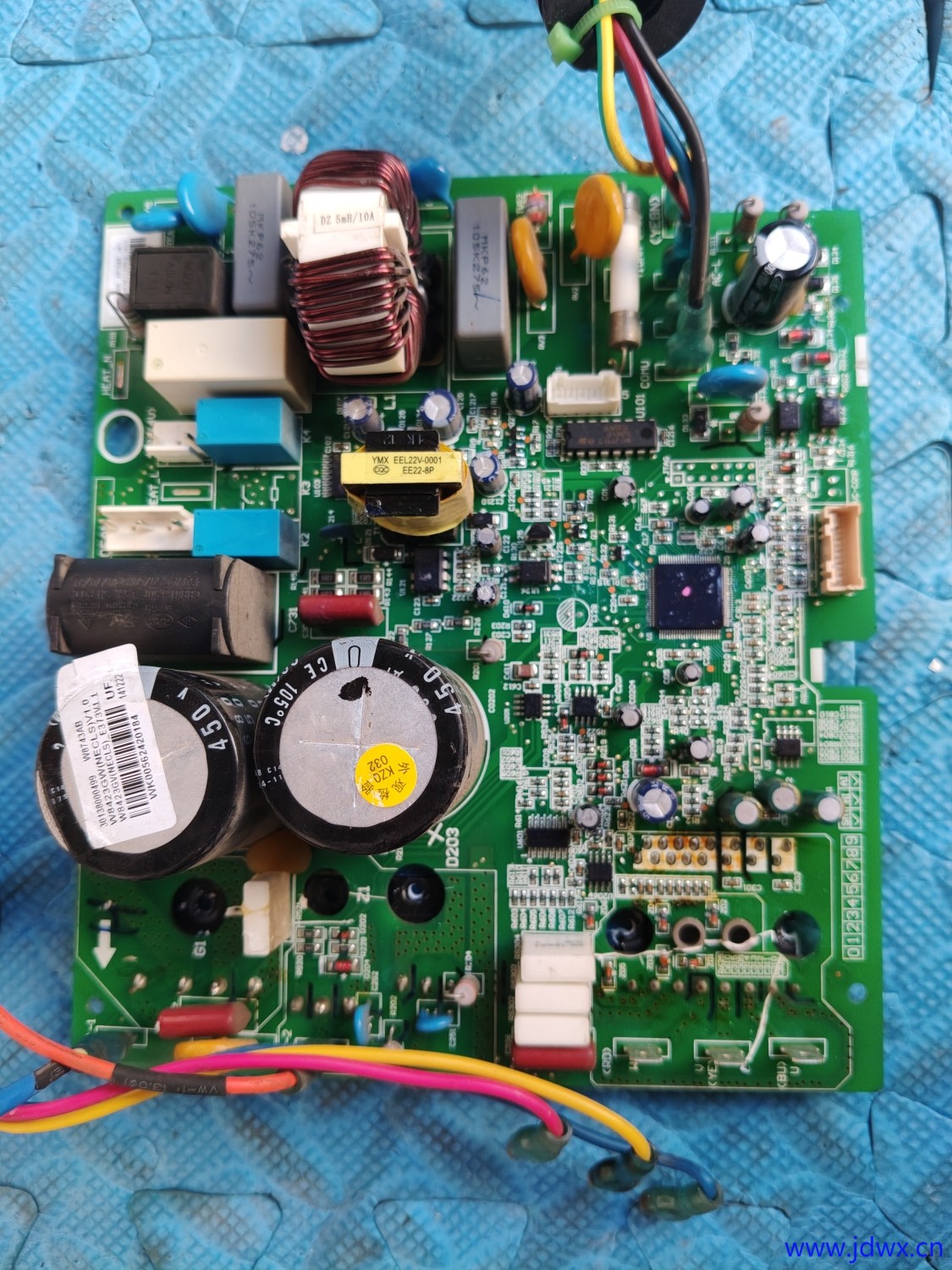

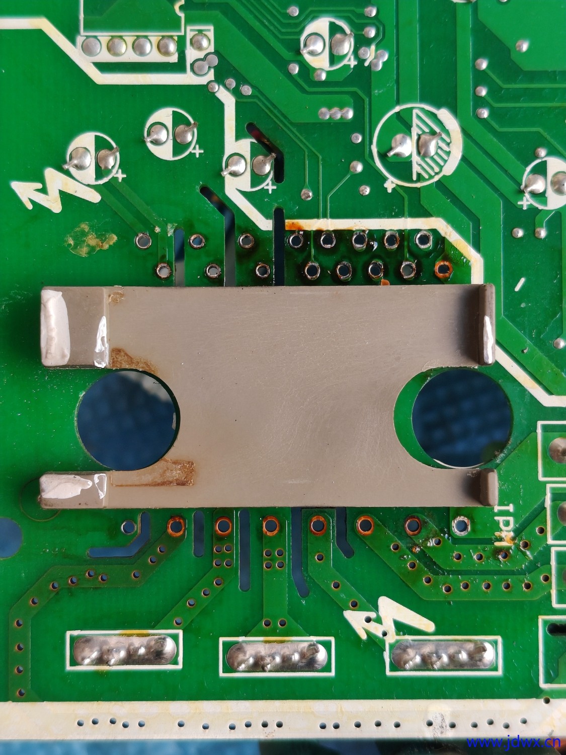

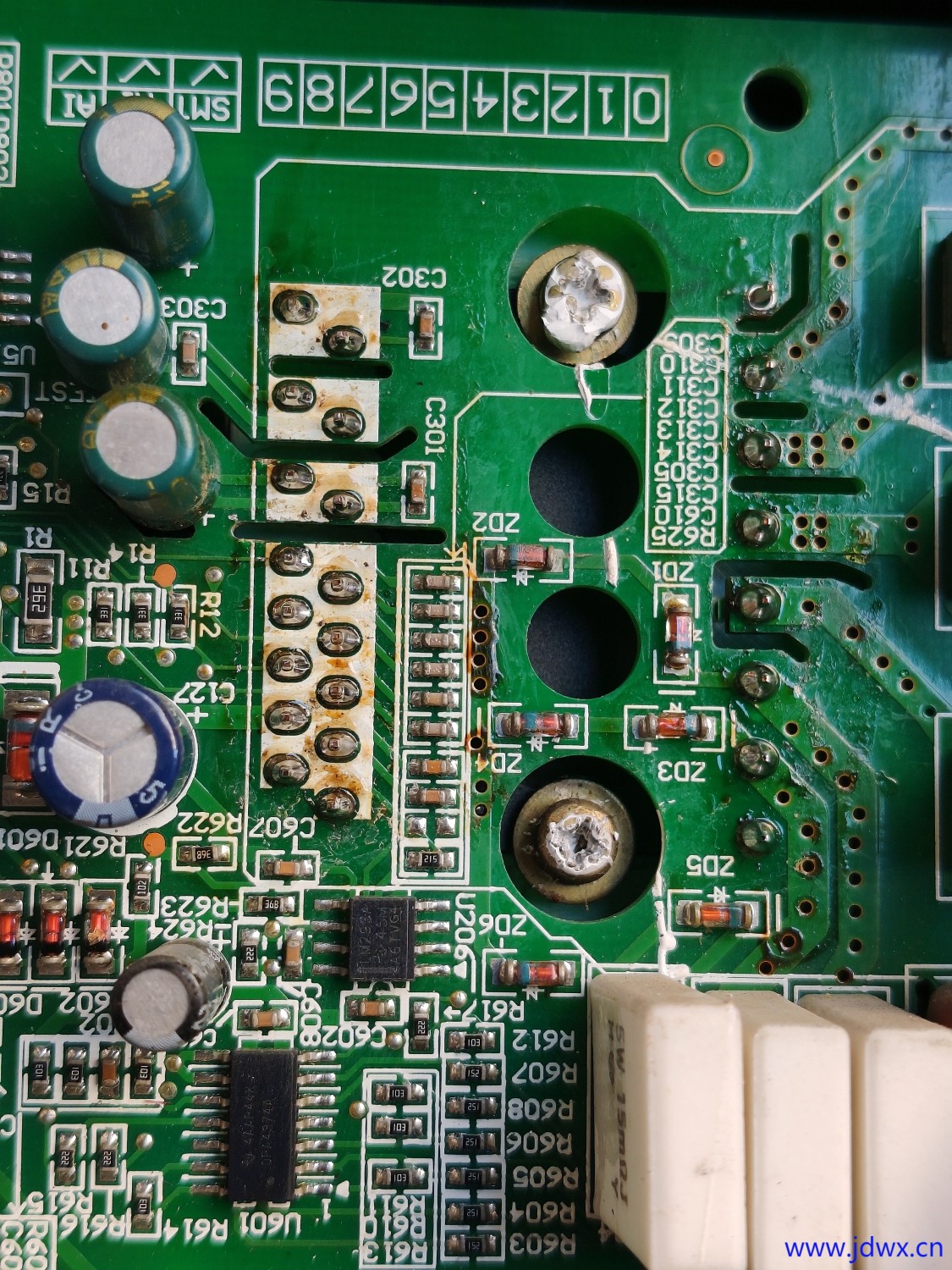

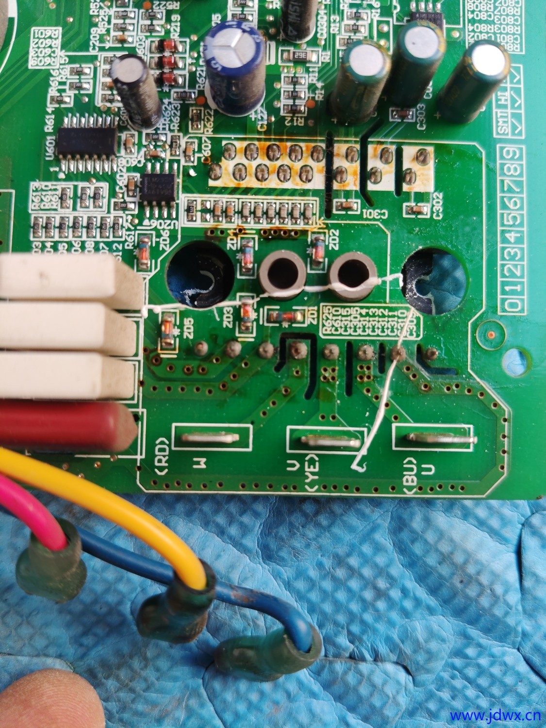

格力方板H5
模块
检测六路,自举,相电流,没发现问题

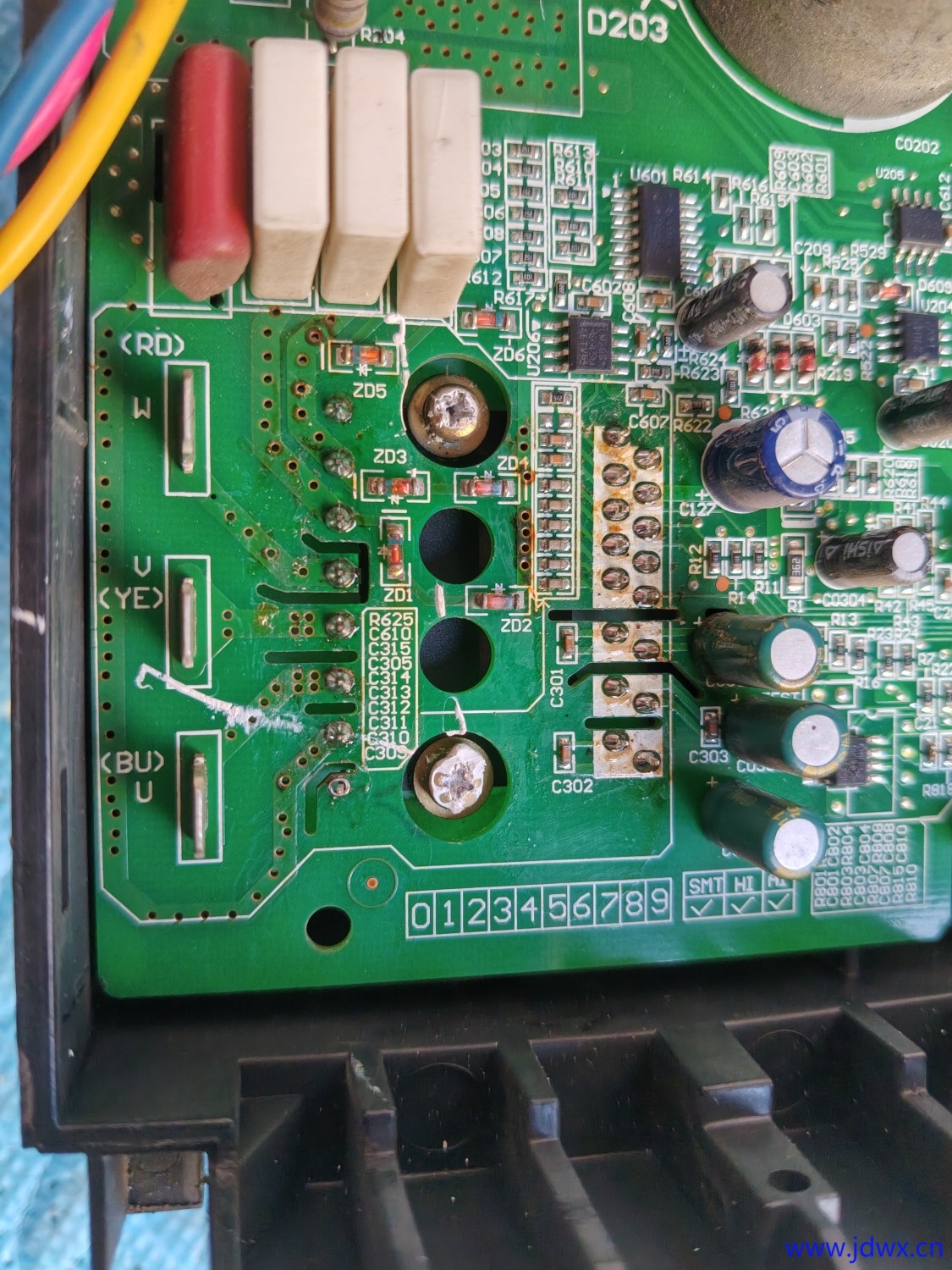

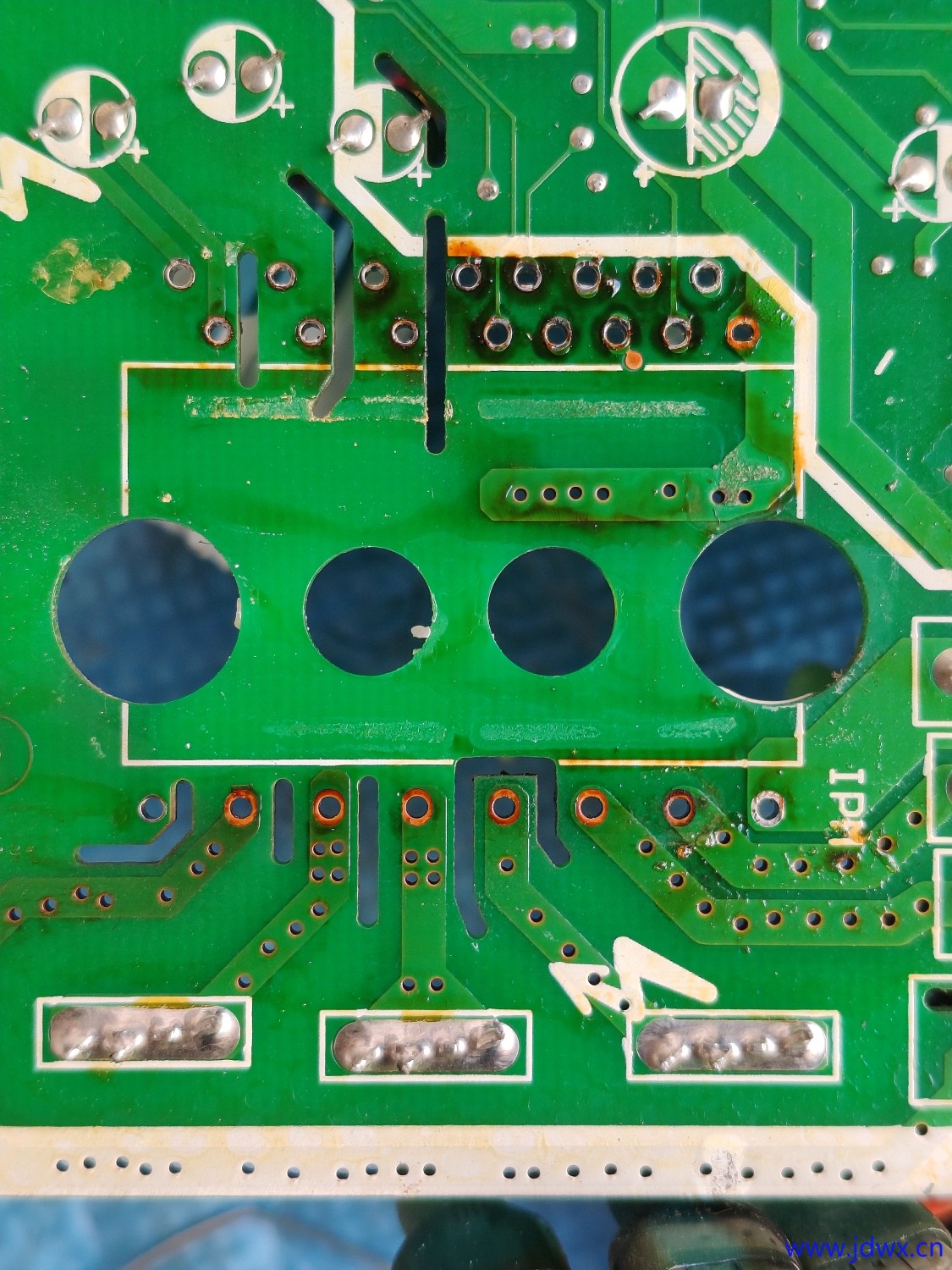

拆模块

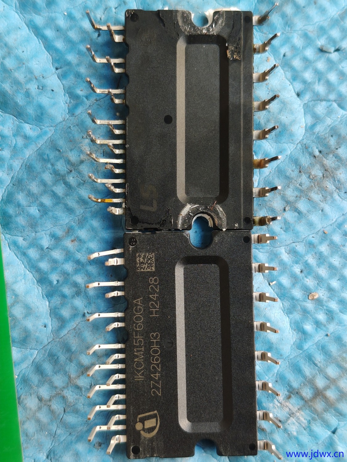

新旧模块
上新模块,中间的塑料垫片没上,容易引发故障
上机正常

发表于 2025-11-28 11:19:12 | 显示全部楼层
大师说说怎么拆的如此干净且不破坏原来孔洞
98
420
2757
初级维修师
2757
 楼主| 发表于 2025-11-28 18:51:36 来自手机 | 显示全部楼层
黑白无常 发表于 2025-11-27 23:59
干的漂亮 芯片是新的
15F60谁敢买二手的用呀
98
420
2757
初级维修师
2757

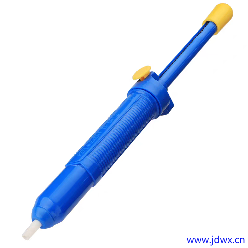

 楼主| 发表于 2025-11-28 18:55:14 来自手机 | 显示全部楼层
大号吸锡器
