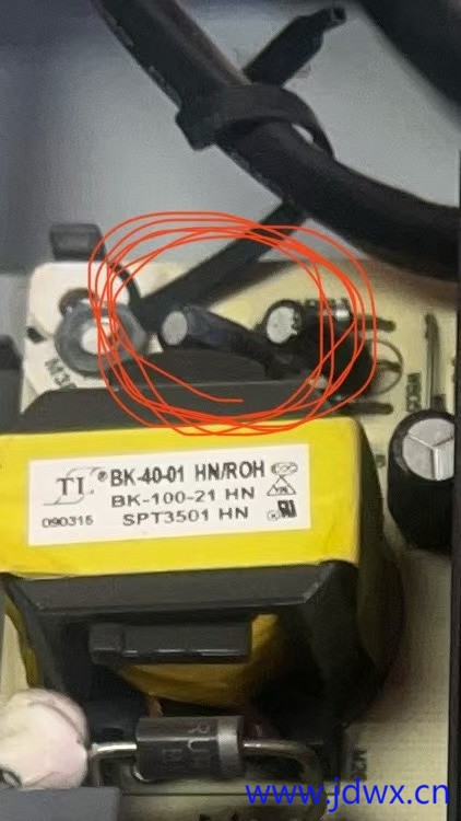

海信TLM42V67PK不开机,最初的时候,反复开机几次能开机,不关机能正常使用,后来开机需要的时间越来越长,最后送修,以为是手到擒来的事情,其实是一波三折,开机发现继电器吸合一下就跳开,电源板电容没有鼓包,5v电压4.9v,查相关资料,重点检查5v滤波电容,有同行说秒杀,旧的拆下来没有测试出问题,换新的也是一样,还有说300v升压不够,短接继电器,电压410V,考虑到以前能正常使用,决定用局部加热法,用快递的盒子剪10厘米左右的高度,把付电压,24v滤波电容,15v滤波电容相关电路电容围起来,用吹风机加温,最后发现在变压器旁边两个25v10UF,吹了几分钟能正常开机,旧件实测电容容量正常,ESR值一个为7.5欧,一个为11欧,更换后,故障排除,正常电容ESR值在1欧以下,由于这几天事情比较多,只是大概跑了一下电路,估计主要作用是过压保护电路元件

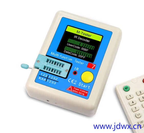

 楼主| 发表于 2025-11-25 18:10:16 | 显示全部楼层
我用的就是这个小工具 t7

发表于 2025-11-25 18:37:13 | 显示全部楼层
真喜欢玩,买一个手持数字电桥吧,比ESR表强何止百倍。
很老的一款机子,C811,C812坏是通病
