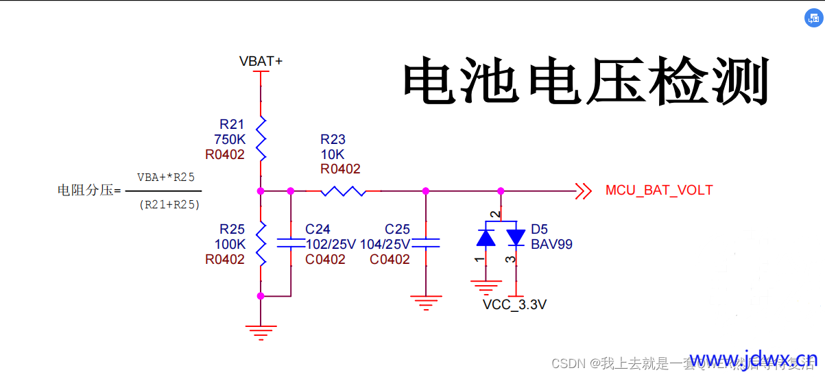

在电量百分比计算中,硬件电路尤为重要,简单来说就是对电池进行分压,运用串联电阻分压的特性,防止电压超过最高电压烧坏MCU的情况出现,检测电池电压。

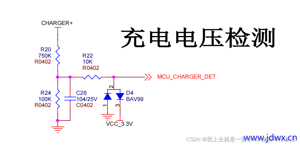

检测充电电压。

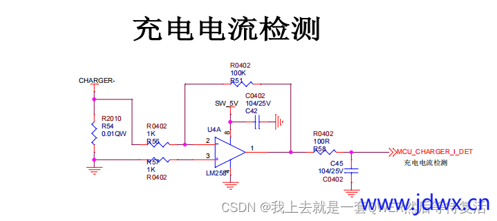

检测充电电流电压。

2.采集电池电压
电池采集的数据为电压类,因此采用电压类的ADC转换
  • /*获取电压类ADC*/
  • uint16_t Get_Voltage(uint8_t channle){
  • struct ADC_Sample *adc_dev =&vol_buffer[channle];
  • uint32_t temp =0;
  •         int i =0;
  • for (; i < CURRENT_BUFFER_LEN; i++) {
  • temp += adc_dev->buffer;
  • return temp/CURRENT_BUFFER_LEN;
  • /*获取电池电压*/
  • float Get_BatteryVol(void)
  • return (float)Get_Voltage(BATTERY_VOLTAGE) /4096.0f *3.3f * xxx;//xxx为分压转换系数

电流类相较于电压类是需要进行转换的,因此充电电流采取电流类转换
  • /*充电电流电流类*/
  • uint16_t Get_Current(uint8_t channle){
  • struct ADC_Sample *adc_dev =¤t_buffer[channle];
  • uint32_t temp =0;
  •         int i =0;
  •         uint16_t current;
  • temp/=CURRENT_BUFFER_LEN;
  • current = temp *3300/4096*10;
  • return current;
  • /*当前充电电流*/
  • uint16_t Get_ChargeCurrent(void)
  •         uint16_t current_I;
  • current_I  = (uint16_t)(Get_Current(CHARGE_CURRENT)/10);
  • if(current_I >reference_current){
  • return (current_I-reference_current);
  •                 }else{
  • reference_current = current_I;
  • return0;
