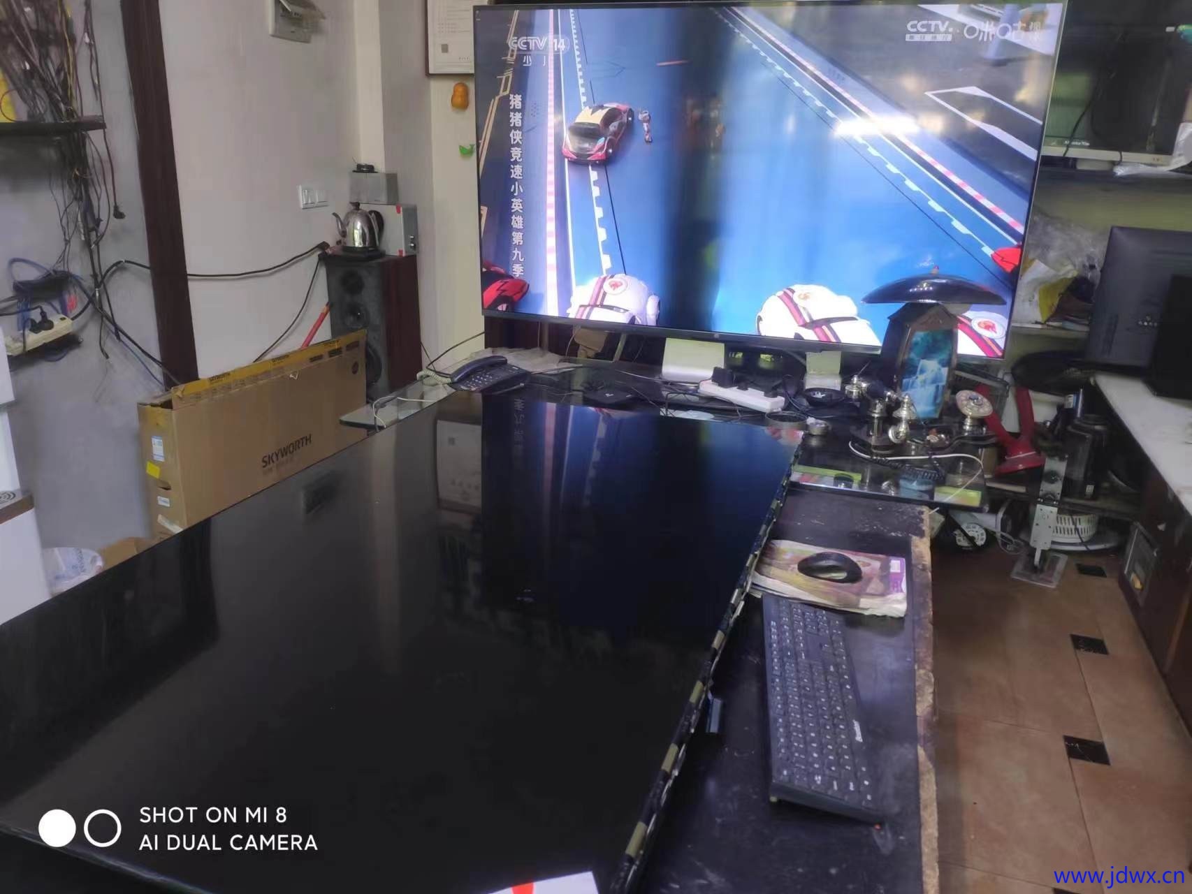

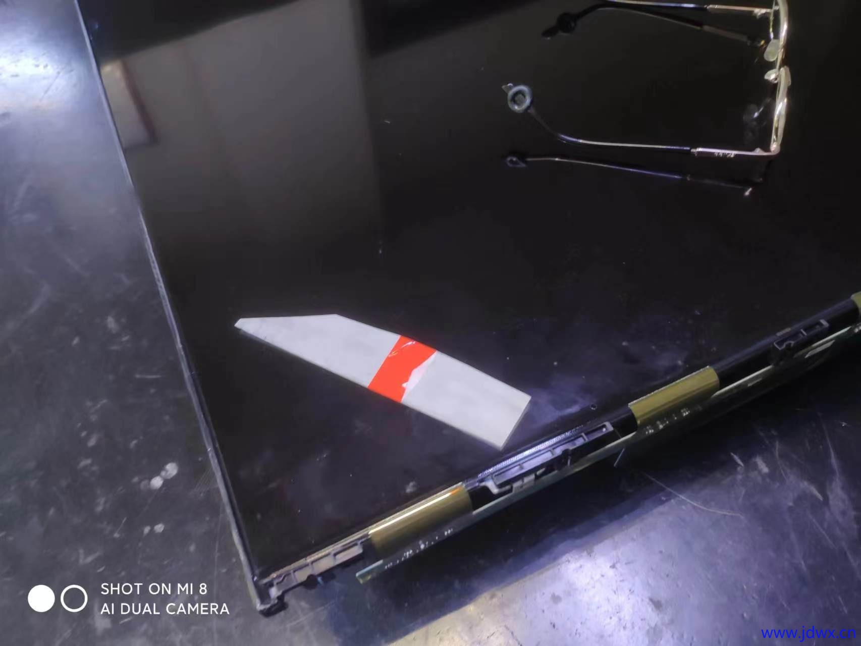

照片两台65寸电视机,都是灯条坏了,那台播放的小米,现在已是自己的了,今天修这台海尔65寸,本来想边框屏幕一起拆,后来拆了一边,感觉风险大,于是还是决定拆粘胶取屏幕,后来用自制工具尝试取了一边,感觉比拆边框容易多了,于是两台电视机这下准备一起拆粘胶换灯条,因为之前换过一台小米60寸,因为卖家的粘胶不好,后来自己用透明胶规定了才交给用户,后来别家买了图片粘胶备用,不知道坛内有人用过那个粘胶没有?后来买的粘胶明显粘接力比前面买灯条顺带买的强多了。现在大屏幕越来越多,所以熟悉粘接屏幕势在必行。
