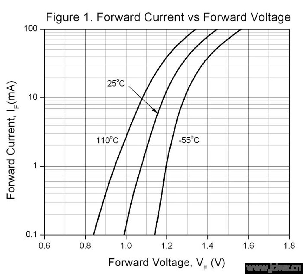

c2c0ed0550672450f27ec6e2886656d3.png 输入电阻R51阻值计算 :R=U/I 具体为电阻上的电压除以流过电阻的电流

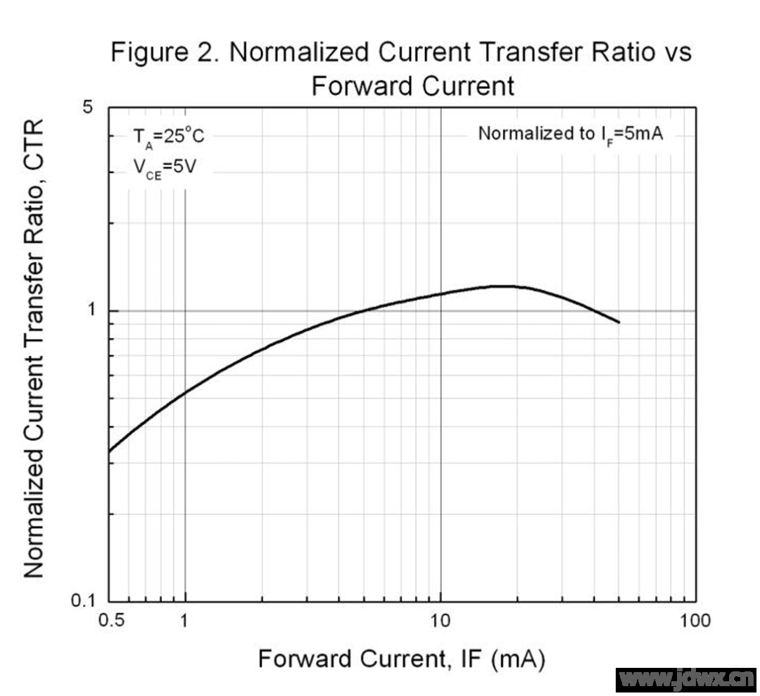

243caa65a76504e5ad657463973f41e1.png 电流根据数据手册选择IF为10ma
4230ee14a294e0799873273b0a463541.png 光耦发光二极管压降约为1.2V 电阻上的电压=总电压-二极管压降=5-1.2=3.8V
由此 电阻阻值=3.8V/10ma=0.38kΩ=380Ω

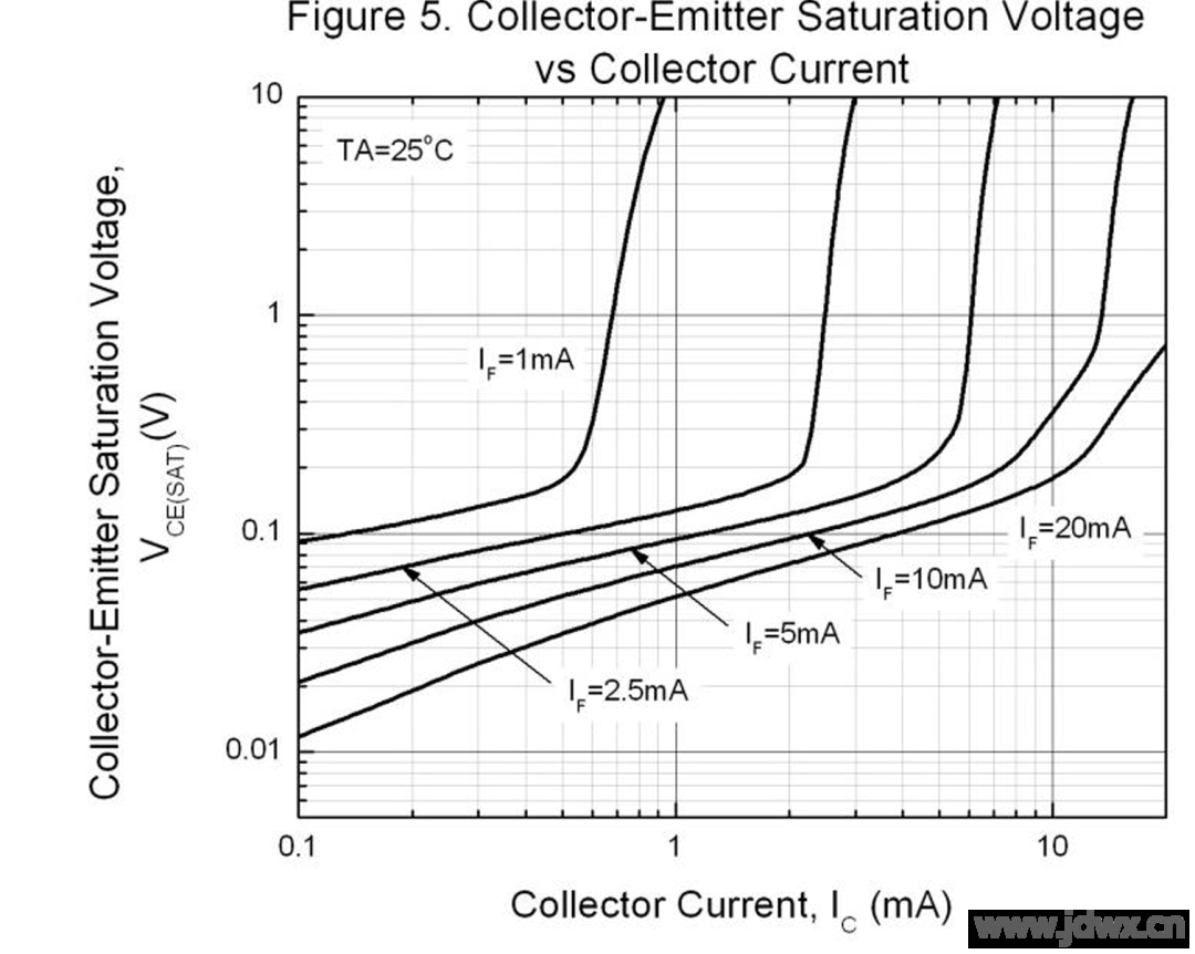

输出电阻R46阻值计算:
设定PVCC为5V 希望RE点电压高电平为5V,低电平0.2V
低电平为0.2V 也就是三极管Vce电压为0.2V根据图表If=10ma时Ic=7ma
由此 R46=PVCC-0.2V/IC=4.8V/7ma=0.685kΩ=685Ω
